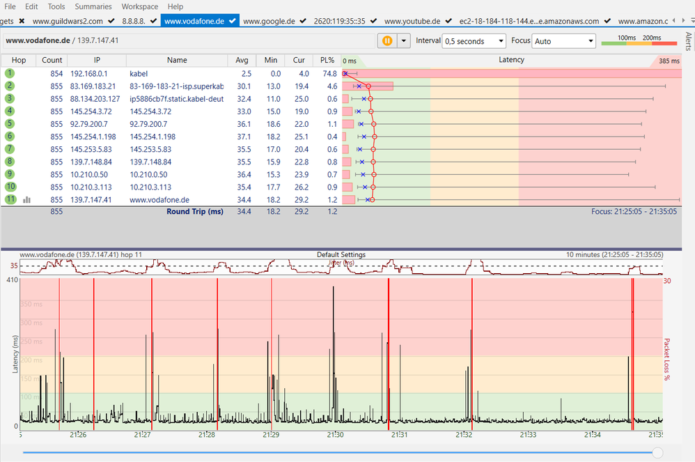

Hallo zusammen,
hiermit möchte ich eine Störungsmeldung für meinen Anschluss abgeben.
> Bundesland Ni, 37603
> Internet & Phone Kabel 32
> Router: FAST5460 Wireless Voice Gateway Firmware Version 6.2.1.6-IMS-KDG
> Das Gerät wurde von Vodafone zur Verfügung gestellt.
> Fehlerbeschreibung:
o Verbindungsabbrüche.
o Teils hohe Latenzen.
o Starke Paketverluste am Router, des weiteren Paketverluste über Verbindungsknoten.
o Router zeigt einen Fehler unter dem Punkt Telefonie an.
o Einige Server teils nicht erreichbar.
o Homeoffice schwierig.
o
> Der PC von dem folgende Daten aufgenommen wurden ist über LAN am Router angeschlossen. Allen anderen Geräten im Haushalt ergeht es ähnlich.
> Browser: Firefox (Probleme treten auch mit anderen Browsern auf)
> Betriebssystem: Win 10 Pro
> Beginn und Zeitraum: Seit einigen Wochen treten die Probleme vermehrt auf.
> Der Störungsassistent ist keine Hilfe. Reboot und Reset des Routers haben keinen Einfluss. Kabel ist i. O.
> Der Telefonsupport hat lediglich einen Vororttemin vermitteln können.
> Am 25.03.2022 war ein Techniker bei mir. Dieser sagte, dass die Probleme nicht in meinem Anschluss begründet sind.
Ich bitte um baldige Klärung und Abstellung der Probleme.
Entnervte Grüße
Knödelbert

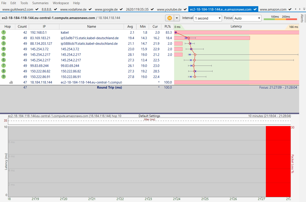

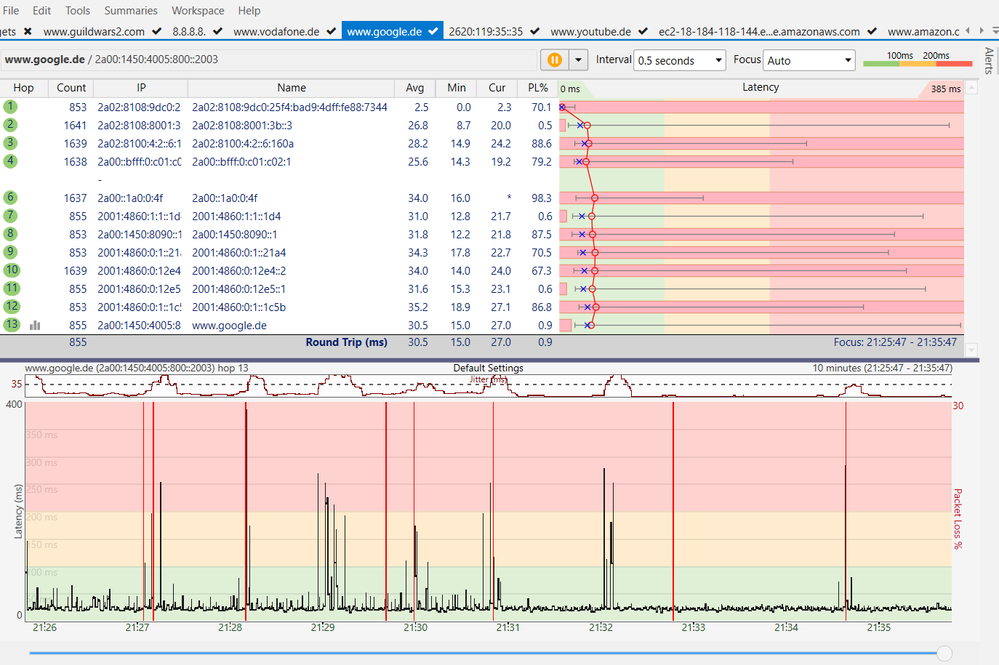

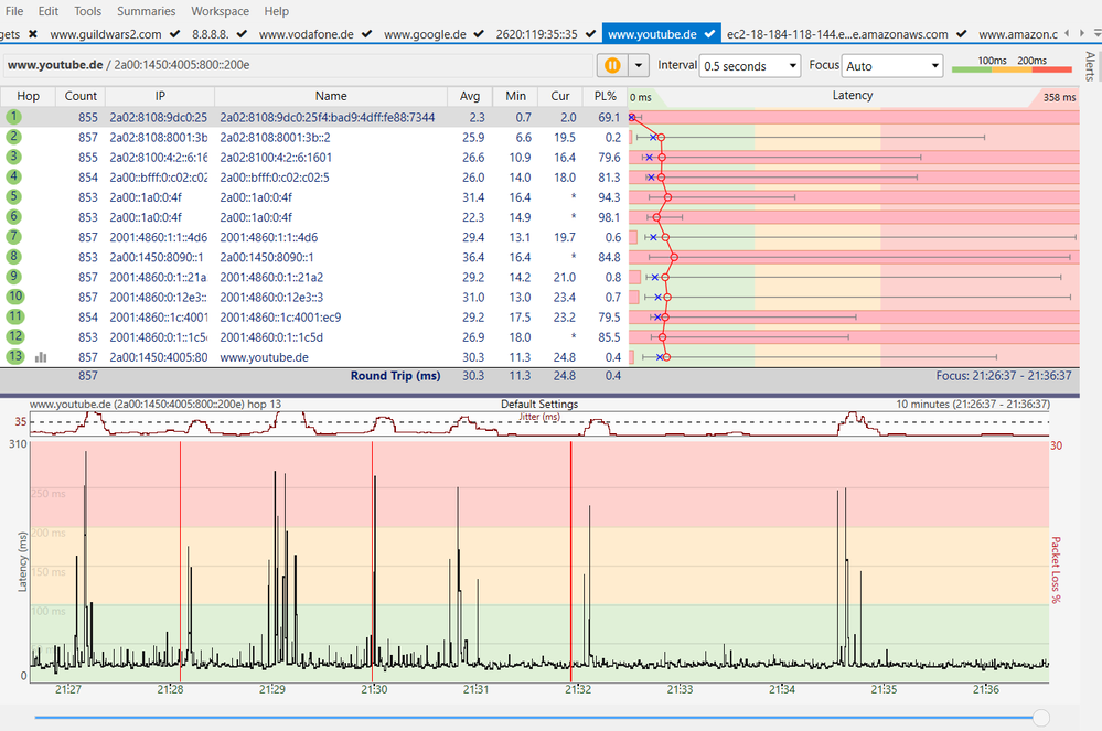

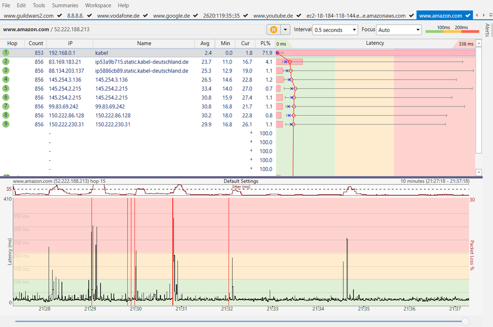

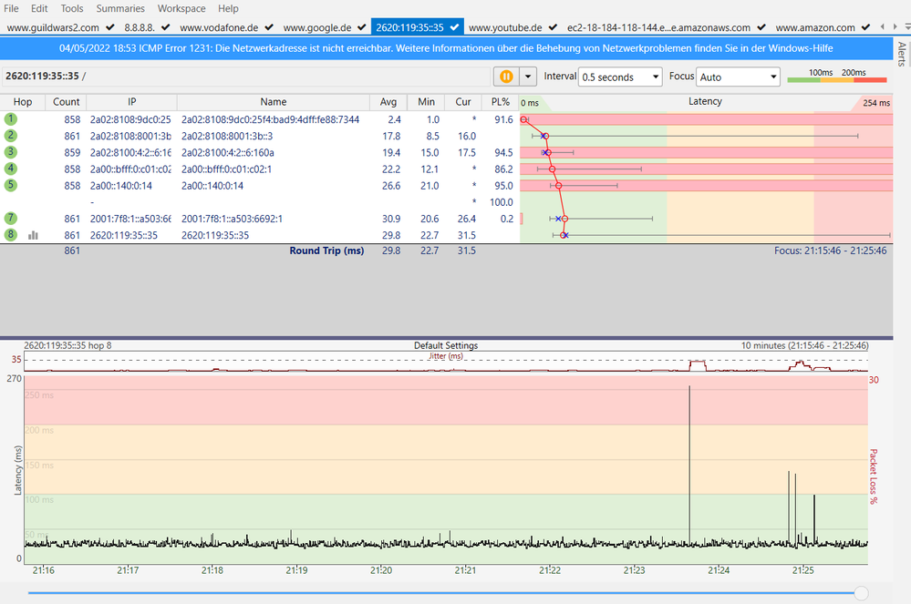

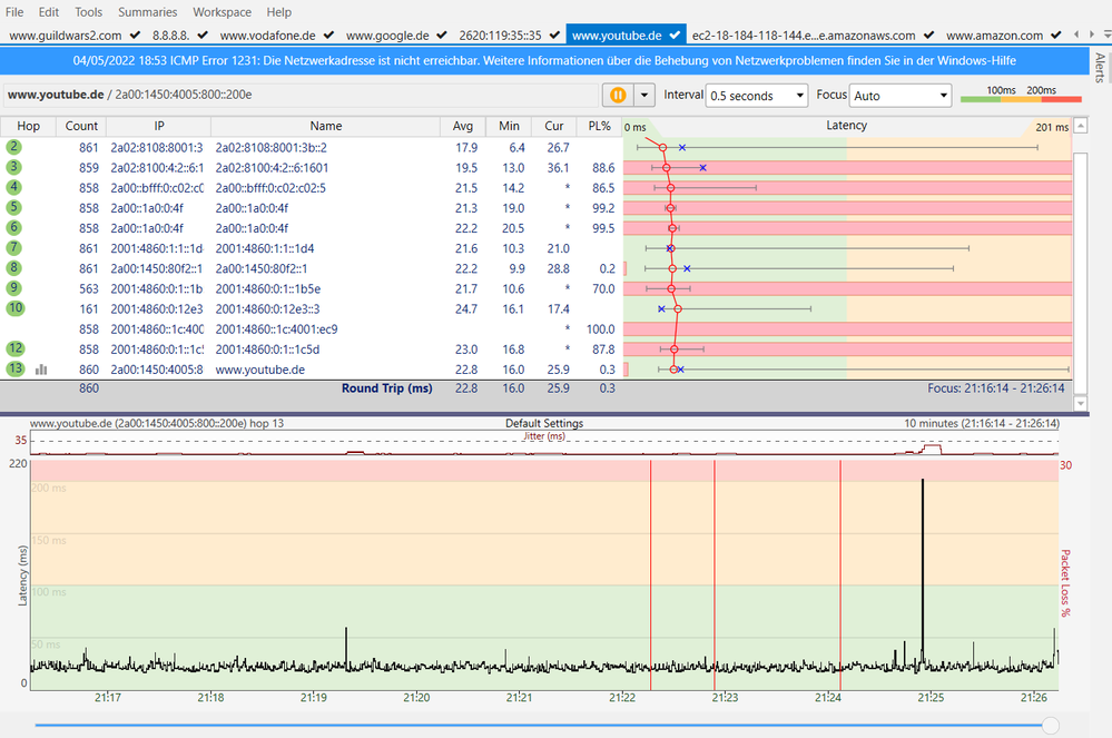

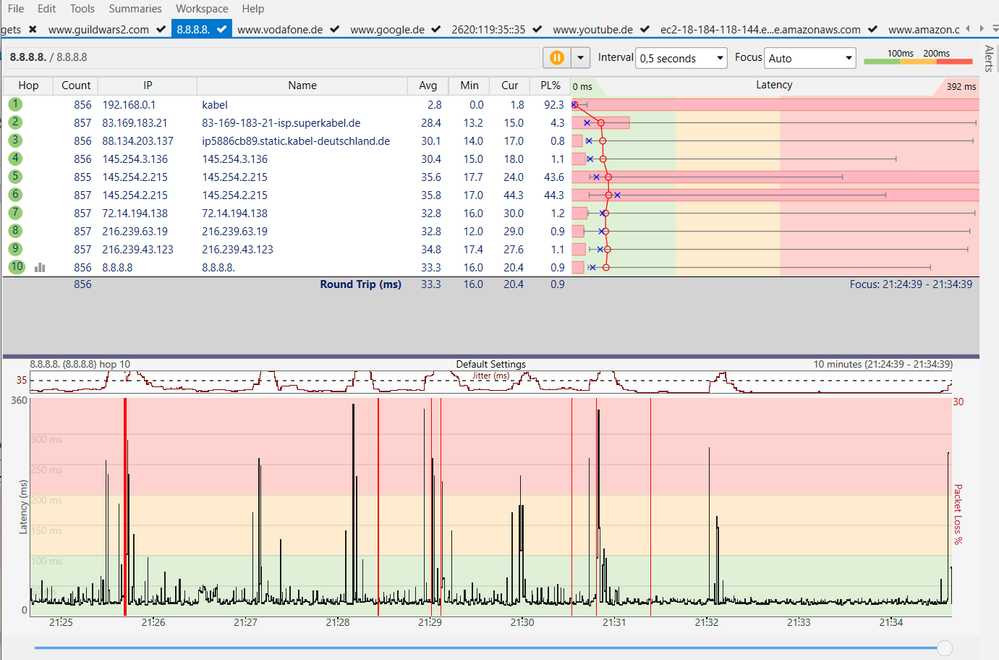

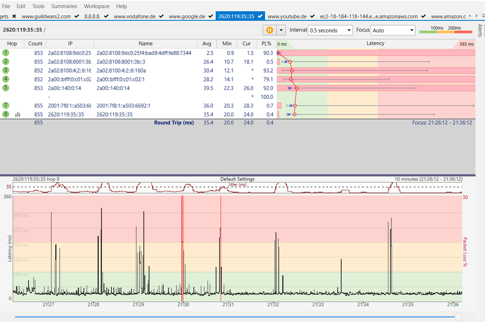

Anbei Analyse mittels Pingplotter und Screenshot des Routers. Der obere Verlauf im Diagramm ist immer der Router (192.168.0.1). Der untere Verlauf entspricht der Zieladresse.

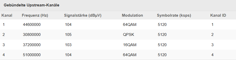

Verbindungsabrüche/Pingspikes haben meist als Ursache das dein Upload gestört ist.
Falls noch nicht beantwortet:
Welchen Tarif hast du
PLZ/Bundesland
Bridge Mode
Nachgelagerter Router

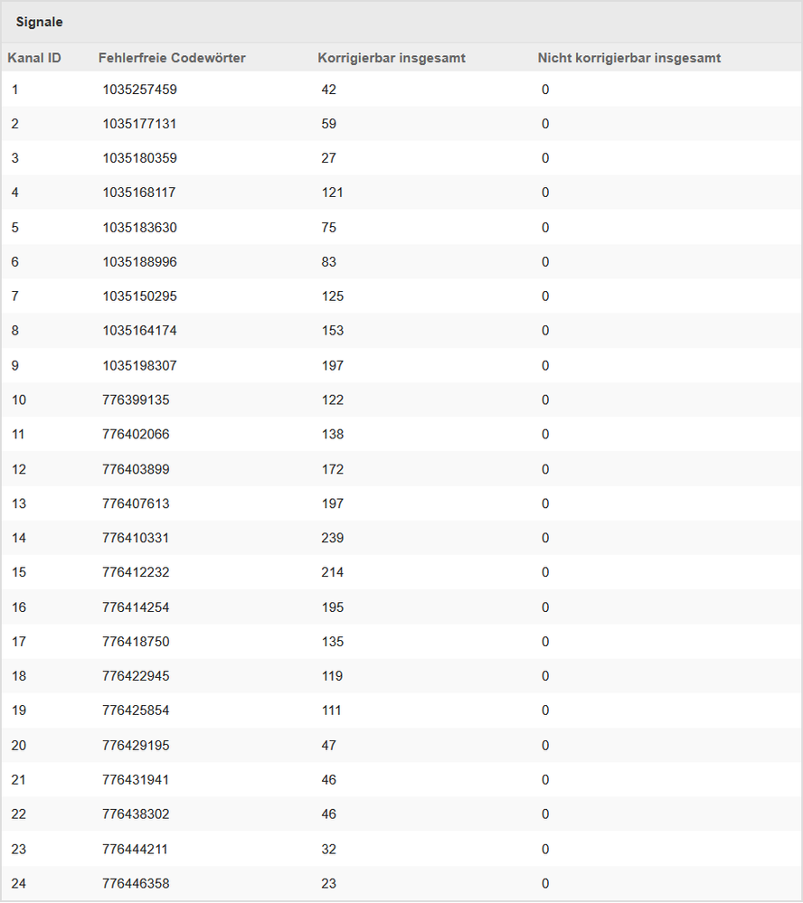

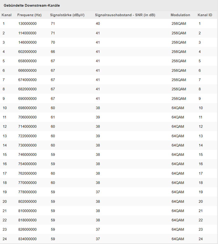

Poste den kompletten Docsispegel als Foto 4tes Icon von rechts.

07.04.2022 11:43 - bearbeitet 07.04.2022 11:51
Hallo @Kieferer
Tarif: Internet & Phone Kabel 32
PLZ/Bundesland: 37603/ Ni
Bridge Mode: Nein
Nachgelagerter Router: Nein

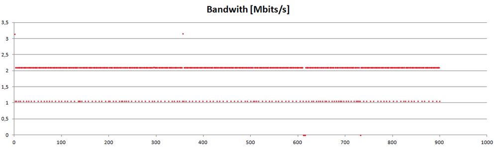

Ergebnis des Bandbreitentests mittels Iperf3 mit den Parametern iperf.par2.as49434.net -p9231 -t900 -V

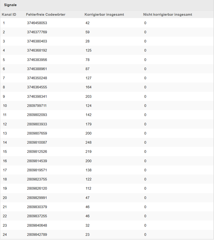

Docsis Pegel:
Ich hoffe es hilft. Danke für den Support.

iperf 3,1,3 CYGWIN_NT-10,0 DESKTOP-N68M2VL 2,5,1(0,297/5/3) 2016-04-21 22:14 x86_64 Time: Thu, 07 Apr 2022 08:39:58 GMT Connecting to host iperf,par2,as49434,net, port 9231 Cookie: DESKTOP-N68M2VL,1649320798,538716,16 TCP MSS: 0 (default) [ 4] local XXXX port 54543 connected to xxxx port 9231 Starting Test: protocol: TCP, 1 streams, 131072 byte blocks, omitting 0 seconds, 900 second test [ ID] Interval Transfer Bandwidth [ 4] 0,00-1,00 sec 384 KBytes 3,14 Mbits/sec [ 4] 1,00-2,00 sec 128 KBytes 1,05 Mbits/sec [ 4] 2,00-3,00 sec 256 KBytes 2,10 Mbits/sec [ 4] 3,00-4,00 sec 256 KBytes 2,10 Mbits/sec [ 4] 4,00-5,00 sec 128 KBytes 1,05 Mbits/sec [ 4] 5,00-6,00 sec 256 KBytes 2,10 Mbits/sec [ 4] 6,00-7,00 sec 256 KBytes 2,10 Mbits/sec [ 4] 7,00-8,00 sec 256 KBytes 2,10 Mbits/sec [ 4] 8,00-9,00 sec 128 KBytes 1,05 Mbits/sec [ 4] 9,00-10,00 sec 256 KBytes 2,10 Mbits/sec [ 4] 10,00-11,00 sec 256 KBytes 2,10 Mbits/sec [ 4] 11,00-12,00 sec 256 KBytes 2,10 Mbits/sec [ 4] 12,00-13,00 sec 128 KBytes 1,05 Mbits/sec [ 4] 13,00-14,00 sec 256 KBytes 2,10 Mbits/sec [ 4] 14,00-15,00 sec 256 KBytes 2,10 Mbits/sec [ 4] 15,00-16,00 sec 256 KBytes 2,10 Mbits/sec [ 4] 16,00-17,00 sec 256 KBytes 2,10 Mbits/sec [ 4] 17,00-18,00 sec 256 KBytes 2,10 Mbits/sec [ 4] 18,00-19,00 sec 128 KBytes 1,05 Mbits/sec [ 4] 19,00-20,00 sec 256 KBytes 2,10 Mbits/sec [ 4] 20,00-21,00 sec 256 KBytes 2,10 Mbits/sec [ 4] 21,00-22,00 sec 256 KBytes 2,10 Mbits/sec [ 4] 22,00-23,00 sec 256 KBytes 2,10 Mbits/sec [ 4] 23,00-24,00 sec 256 KBytes 2,10 Mbits/sec [ 4] 24,00-25,00 sec 256 KBytes 2,10 Mbits/sec [ 4] 25,00-26,00 sec 128 KBytes 1,05 Mbits/sec [ 4] 26,00-27,00 sec 256 KBytes 2,10 Mbits/sec [ 4] 27,00-28,00 sec 256 KBytes 2,10 Mbits/sec [ 4] 28,00-29,00 sec 256 KBytes 2,10 Mbits/sec [ 4] 29,00-30,00 sec 128 KBytes 1,05 Mbits/sec [ 4] 30,00-31,00 sec 256 KBytes 2,10 Mbits/sec [ 4] 31,00-32,00 sec 256 KBytes 2,10 Mbits/sec [ 4] 32,00-33,00 sec 256 KBytes 2,10 Mbits/sec [ 4] 33,00-34,00 sec 256 KBytes 2,10 Mbits/sec [ 4] 34,00-35,00 sec 256 KBytes 2,10 Mbits/sec [ 4] 35,00-36,00 sec 128 KBytes 1,05 Mbits/sec [ 4] 36,00-37,00 sec 256 KBytes 2,10 Mbits/sec [ 4] 37,00-38,00 sec 256 KBytes 2,10 Mbits/sec [ 4] 38,00-39,00 sec 256 KBytes 2,10 Mbits/sec [ 4] 39,00-40,00 sec 256 KBytes 2,10 Mbits/sec [ 4] 40,00-41,00 sec 256 KBytes 2,10 Mbits/sec [ 4] 41,00-42,00 sec 128 KBytes 1,05 Mbits/sec [ 4] 42,00-43,00 sec 256 KBytes 2,10 Mbits/sec [ 4] 43,00-44,00 sec 256 KBytes 2,10 Mbits/sec [ 4] 44,00-45,00 sec 256 KBytes 2,10 Mbits/sec [ 4] 45,00-46,00 sec 256 KBytes 2,10 Mbits/sec [ 4] 46,00-47,00 sec 256 KBytes 2,10 Mbits/sec [ 4] 47,00-48,00 sec 256 KBytes 2,10 Mbits/sec [ 4] 48,00-49,00 sec 256 KBytes 2,10 Mbits/sec [ 4] 49,00-50,00 sec 128 KBytes 1,05 Mbits/sec [ 4] 50,00-51,00 sec 256 KBytes 2,10 Mbits/sec [ 4] 51,00-52,00 sec 256 KBytes 2,10 Mbits/sec [ 4] 52,00-53,00 sec 256 KBytes 2,10 Mbits/sec [ 4] 53,00-54,00 sec 256 KBytes 2,10 Mbits/sec [ 4] 54,00-55,00 sec 256 KBytes 2,10 Mbits/sec [ 4] 55,00-56,00 sec 256 KBytes 2,10 Mbits/sec [ 4] 56,00-57,00 sec 128 KBytes 1,05 Mbits/sec [ 4] 57,00-58,00 sec 256 KBytes 2,10 Mbits/sec [ 4] 58,00-59,00 sec 256 KBytes 2,10 Mbits/sec [ 4] 59,00-60,00 sec 256 KBytes 2,10 Mbits/sec [ 4] 60,00-61,00 sec 256 KBytes 2,10 Mbits/sec [ 4] 61,00-62,00 sec 256 KBytes 2,10 Mbits/sec [ 4] 62,00-63,00 sec 128 KBytes 1,05 Mbits/sec [ 4] 63,00-64,00 sec 256 KBytes 2,10 Mbits/sec [ 4] 64,00-65,00 sec 256 KBytes 2,10 Mbits/sec [ 4] 65,00-66,00 sec 256 KBytes 2,10 Mbits/sec [ 4] 66,00-67,00 sec 256 KBytes 2,10 Mbits/sec [ 4] 67,00-68,00 sec 256 KBytes 2,10 Mbits/sec [ 4] 68,00-69,00 sec 128 KBytes 1,05 Mbits/sec [ 4] 69,00-70,00 sec 256 KBytes 2,10 Mbits/sec [ 4] 70,00-71,00 sec 256 KBytes 2,10 Mbits/sec [ 4] 71,00-72,00 sec 256 KBytes 2,10 Mbits/sec [ 4] 72,00-73,00 sec 256 KBytes 2,10 Mbits/sec [ 4] 73,00-74,00 sec 128 KBytes 1,05 Mbits/sec [ 4] 74,00-75,00 sec 256 KBytes 2,10 Mbits/sec [ 4] 75,00-76,00 sec 256 KBytes 2,10 Mbits/sec [ 4] 76,00-77,00 sec 256 KBytes 2,10 Mbits/sec [ 4] 77,00-78,00 sec 256 KBytes 2,10 Mbits/sec [ 4] 78,00-79,00 sec 256 KBytes 2,10 Mbits/sec [ 4] 79,00-80,00 sec 128 KBytes 1,05 Mbits/sec [ 4] 80,00-81,00 sec 256 KBytes 2,10 Mbits/sec [ 4] 81,00-82,00 sec 256 KBytes 2,10 Mbits/sec [ 4] 82,00-83,00 sec 256 KBytes 2,10 Mbits/sec [ 4] 83,00-84,00 sec 256 KBytes 2,10 Mbits/sec [ 4] 84,00-85,00 sec 256 KBytes 2,10 Mbits/sec [ 4] 85,00-86,00 sec 256 KBytes 2,10 Mbits/sec [ 4] 86,00-87,00 sec 128 KBytes 1,05 Mbits/sec [ 4] 87,00-88,00 sec 256 KBytes 2,10 Mbits/sec [ 4] 88,00-89,00 sec 256 KBytes 2,10 Mbits/sec [ 4] 89,00-90,00 sec 256 KBytes 2,10 Mbits/sec [ 4] 90,00-91,00 sec 256 KBytes 2,10 Mbits/sec [ 4] 91,00-92,00 sec 256 KBytes 2,10 Mbits/sec [ 4] 92,00-93,00 sec 256 KBytes 2,10 Mbits/sec [ 4] 93,00-94,00 sec 128 KBytes 1,05 Mbits/sec [ 4] 94,00-95,00 sec 256 KBytes 2,10 Mbits/sec [ 4] 95,00-96,00 sec 256 KBytes 2,10 Mbits/sec [ 4] 96,00-97,00 sec 256 KBytes 2,10 Mbits/sec [ 4] 97,00-98,00 sec 256 KBytes 2,10 Mbits/sec [ 4] 98,00-99,00 sec 256 KBytes 2,10 Mbits/sec [ 4] 99,00-100,00 sec 128 KBytes 1,05 Mbits/sec [ 4] 100,00-101,00 sec 256 KBytes 2,10 Mbits/sec [ 4] 101,00-102,00 sec 256 KBytes 2,10 Mbits/sec [ 4] 102,00-103,00 sec 256 KBytes 2,10 Mbits/sec [ 4] 103,00-104,00 sec 256 KBytes 2,10 Mbits/sec [ 4] 104,00-105,00 sec 256 KBytes 2,10 Mbits/sec [ 4] 105,00-106,00 sec 256 KBytes 2,09 Mbits/sec [ 4] 106,00-107,00 sec 128 KBytes 1,05 Mbits/sec [ 4] 107,00-108,00 sec 256 KBytes 2,10 Mbits/sec [ 4] 108,00-109,00 sec 256 KBytes 2,10 Mbits/sec [ 4] 109,00-110,00 sec 256 KBytes 2,10 Mbits/sec [ 4] 110,00-111,00 sec 256 KBytes 2,10 Mbits/sec [ 4] 111,00-112,00 sec 256 KBytes 2,10 Mbits/sec [ 4] 112,00-113,00 sec 128 KBytes 1,05 Mbits/sec [ 4] 113,00-114,00 sec 256 KBytes 2,10 Mbits/sec [ 4] 114,00-115,00 sec 256 KBytes 2,10 Mbits/sec [ 4] 115,00-116,00 sec 256 KBytes 2,10 Mbits/sec [ 4] 116,00-117,00 sec 256 KBytes 2,10 Mbits/sec [ 4] 117,00-118,00 sec 256 KBytes 2,10 Mbits/sec [ 4] 118,00-119,01 sec 256 KBytes 2,09 Mbits/sec [ 4] 119,01-120,00 sec 128 KBytes 1,05 Mbits/sec [ 4] 120,00-121,00 sec 256 KBytes 2,10 Mbits/sec [ 4] 121,00-122,00 sec 256 KBytes 2,10 Mbits/sec [ 4] 122,00-123,00 sec 256 KBytes 2,10 Mbits/sec [ 4] 123,00-124,00 sec 256 KBytes 2,10 Mbits/sec [ 4] 124,00-125,00 sec 256 KBytes 2,10 Mbits/sec [ 4] 125,00-126,00 sec 256 KBytes 2,10 Mbits/sec [ 4] 126,00-127,00 sec 128 KBytes 1,05 Mbits/sec [ 4] 127,00-128,00 sec 256 KBytes 2,10 Mbits/sec [ 4] 128,00-129,00 sec 256 KBytes 2,10 Mbits/sec [ 4] 129,00-130,00 sec 256 KBytes 2,10 Mbits/sec [ 4] 130,00-131,00 sec 256 KBytes 2,10 Mbits/sec [ 4] 131,00-132,00 sec 256 KBytes 2,10 Mbits/sec [ 4] 132,00-133,00 sec 256 KBytes 2,10 Mbits/sec [ 4] 133,00-134,00 sec 256 KBytes 2,10 Mbits/sec [ 4] 134,00-135,00 sec 128 KBytes 1,05 Mbits/sec [ 4] 135,00-136,00 sec 256 KBytes 2,10 Mbits/sec [ 4] 136,00-137,00 sec 128 KBytes 1,05 Mbits/sec [ 4] 137,00-138,00 sec 256 KBytes 2,10 Mbits/sec [ 4] 138,00-139,00 sec 128 KBytes 1,05 Mbits/sec [ 4] 139,00-140,00 sec 256 KBytes 2,10 Mbits/sec [ 4] 140,00-141,00 sec 256 KBytes 2,10 Mbits/sec [ 4] 141,00-142,00 sec 256 KBytes 2,10 Mbits/sec [ 4] 142,00-143,00 sec 128 KBytes 1,05 Mbits/sec [ 4] 143,00-144,00 sec 256 KBytes 2,10 Mbits/sec [ 4] 144,00-145,00 sec 256 KBytes 2,10 Mbits/sec [ 4] 145,00-146,00 sec 256 KBytes 2,10 Mbits/sec [ 4] 146,00-147,00 sec 256 KBytes 2,10 Mbits/sec [ 4] 147,00-148,00 sec 256 KBytes 2,10 Mbits/sec [ 4] 148,00-149,00 sec 256 KBytes 2,10 Mbits/sec [ 4] 149,00-150,00 sec 128 KBytes 1,05 Mbits/sec [ 4] 150,00-151,00 sec 256 KBytes 2,10 Mbits/sec [ 4] 151,00-152,00 sec 256 KBytes 2,10 Mbits/sec [ 4] 152,00-153,00 sec 256 KBytes 2,10 Mbits/sec [ 4] 153,00-154,00 sec 256 KBytes 2,10 Mbits/sec [ 4] 154,00-155,00 sec 256 KBytes 2,10 Mbits/sec [ 4] 155,00-156,00 sec 128 KBytes 1,05 Mbits/sec [ 4] 156,00-157,00 sec 256 KBytes 2,10 Mbits/sec [ 4] 157,00-158,00 sec 256 KBytes 2,10 Mbits/sec [ 4] 158,00-159,00 sec 256 KBytes 2,10 Mbits/sec [ 4] 159,00-160,00 sec 256 KBytes 2,10 Mbits/sec [ 4] 160,00-161,00 sec 256 KBytes 2,10 Mbits/sec [ 4] 161,00-162,00 sec 256 KBytes 2,10 Mbits/sec [ 4] 162,00-163,00 sec 256 KBytes 2,10 Mbits/sec [ 4] 163,00-164,00 sec 256 KBytes 2,10 Mbits/sec [ 4] 164,00-165,00 sec 128 KBytes 1,05 Mbits/sec [ 4] 165,00-166,00 sec 256 KBytes 2,10 Mbits/sec [ 4] 166,00-167,00 sec 256 KBytes 2,10 Mbits/sec [ 4] 167,00-168,00 sec 256 KBytes 2,10 Mbits/sec [ 4] 168,00-169,00 sec 256 KBytes 2,10 Mbits/sec [ 4] 169,00-170,00 sec 256 KBytes 2,10 Mbits/sec [ 4] 170,00-171,00 sec 256 KBytes 2,10 Mbits/sec [ 4] 171,00-172,00 sec 128 KBytes 1,05 Mbits/sec [ 4] 172,00-173,00 sec 256 KBytes 2,10 Mbits/sec [ 4] 173,00-174,00 sec 256 KBytes 2,10 Mbits/sec [ 4] 174,00-175,00 sec 256 KBytes 2,10 Mbits/sec [ 4] 175,00-176,00 sec 256 KBytes 2,10 Mbits/sec [ 4] 176,00-177,00 sec 256 KBytes 2,10 Mbits/sec [ 4] 177,00-178,00 sec 256 KBytes 2,10 Mbits/sec [ 4] 178,00-179,00 sec 128 KBytes 1,05 Mbits/sec [ 4] 179,00-180,00 sec 256 KBytes 2,10 Mbits/sec [ 4] 180,00-181,00 sec 256 KBytes 2,10 Mbits/sec [ 4] 181,00-182,00 sec 256 KBytes 2,10 Mbits/sec [ 4] 182,00-183,00 sec 256 KBytes 2,10 Mbits/sec [ 4] 183,00-184,00 sec 256 KBytes 2,10 Mbits/sec [ 4] 184,00-185,00 sec 128 KBytes 1,05 Mbits/sec [ 4] 185,00-186,00 sec 256 KBytes 2,10 Mbits/sec [ 4] 186,00-187,00 sec 256 KBytes 2,10 Mbits/sec [ 4] 187,00-188,00 sec 256 KBytes 2,10 Mbits/sec [ 4] 188,00-189,00 sec 256 KBytes 2,10 Mbits/sec [ 4] 189,00-190,00 sec 256 KBytes 2,10 Mbits/sec [ 4] 190,00-191,00 sec 256 KBytes 2,10 Mbits/sec [ 4] 191,00-192,00 sec 256 KBytes 2,10 Mbits/sec [ 4] 192,00-193,00 sec 128 KBytes 1,05 Mbits/sec [ 4] 193,00-194,00 sec 256 KBytes 2,10 Mbits/sec [ 4] 194,00-195,00 sec 256 KBytes 2,10 Mbits/sec [ 4] 195,00-196,00 sec 256 KBytes 2,10 Mbits/sec [ 4] 196,00-197,00 sec 256 KBytes 2,10 Mbits/sec [ 4] 197,00-198,00 sec 256 KBytes 2,10 Mbits/sec [ 4] 198,00-199,00 sec 128 KBytes 1,05 Mbits/sec [ 4] 199,00-200,00 sec 256 KBytes 2,10 Mbits/sec [ 4] 200,00-201,00 sec 256 KBytes 2,10 Mbits/sec [ 4] 201,00-202,00 sec 128 KBytes 1,05 Mbits/sec [ 4] 202,00-203,00 sec 256 KBytes 2,10 Mbits/sec [ 4] 203,00-204,00 sec 256 KBytes 2,10 Mbits/sec [ 4] 204,00-205,00 sec 256 KBytes 2,10 Mbits/sec [ 4] 205,00-206,00 sec 256 KBytes 2,10 Mbits/sec [ 4] 206,00-207,00 sec 256 KBytes 2,10 Mbits/sec [ 4] 207,00-208,00 sec 256 KBytes 2,10 Mbits/sec [ 4] 208,00-209,00 sec 128 KBytes 1,05 Mbits/sec [ 4] 209,00-210,00 sec 256 KBytes 2,10 Mbits/sec [ 4] 210,00-211,00 sec 256 KBytes 2,10 Mbits/sec [ 4] 211,00-212,00 sec 256 KBytes 2,10 Mbits/sec [ 4] 212,00-213,00 sec 256 KBytes 2,10 Mbits/sec [ 4] 213,00-214,00 sec 256 KBytes 2,10 Mbits/sec [ 4] 214,00-215,00 sec 128 KBytes 1,05 Mbits/sec [ 4] 215,00-216,00 sec 256 KBytes 2,10 Mbits/sec [ 4] 216,00-217,00 sec 256 KBytes 2,10 Mbits/sec [ 4] 217,00-218,00 sec 256 KBytes 2,10 Mbits/sec [ 4] 218,00-219,00 sec 256 KBytes 2,10 Mbits/sec [ 4] 219,00-220,00 sec 256 KBytes 2,10 Mbits/sec [ 4] 220,00-221,00 sec 256 KBytes 2,10 Mbits/sec [ 4] 221,00-222,00 sec 128 KBytes 1,05 Mbits/sec [ 4] 222,00-223,00 sec 256 KBytes 2,10 Mbits/sec [ 4] 223,00-224,00 sec 256 KBytes 2,10 Mbits/sec [ 4] 224,00-225,00 sec 256 KBytes 2,10 Mbits/sec [ 4] 225,00-226,00 sec 256 KBytes 2,10 Mbits/sec [ 4] 226,00-227,00 sec 128 KBytes 1,05 Mbits/sec [ 4] 227,00-228,00 sec 256 KBytes 2,10 Mbits/sec [ 4] 228,00-229,00 sec 128 KBytes 1,05 Mbits/sec [ 4] 229,00-230,00 sec 256 KBytes 2,10 Mbits/sec [ 4] 230,00-231,00 sec 256 KBytes 2,10 Mbits/sec [ 4] 231,00-232,00 sec 256 KBytes 2,09 Mbits/sec [ 4] 232,00-233,00 sec 128 KBytes 1,05 Mbits/sec [ 4] 233,00-234,00 sec 256 KBytes 2,10 Mbits/sec [ 4] 234,00-235,00 sec 256 KBytes 2,10 Mbits/sec [ 4] 235,00-236,00 sec 256 KBytes 2,10 Mbits/sec [ 4] 236,00-237,00 sec 128 KBytes 1,05 Mbits/sec [ 4] 237,00-238,00 sec 256 KBytes 2,10 Mbits/sec [ 4] 238,00-239,00 sec 256 KBytes 2,10 Mbits/sec [ 4] 239,00-240,00 sec 256 KBytes 2,10 Mbits/sec [ 4] 240,00-241,00 sec 128 KBytes 1,05 Mbits/sec [ 4] 241,00-242,00 sec 256 KBytes 2,10 Mbits/sec [ 4] 242,00-243,00 sec 256 KBytes 2,10 Mbits/sec [ 4] 243,00-244,00 sec 256 KBytes 2,10 Mbits/sec [ 4] 244,00-245,00 sec 256 KBytes 2,10 Mbits/sec [ 4] 245,00-246,00 sec 256 KBytes 2,10 Mbits/sec [ 4] 246,00-247,00 sec 256 KBytes 2,10 Mbits/sec [ 4] 247,00-248,00 sec 128 KBytes 1,05 Mbits/sec [ 4] 248,00-249,00 sec 256 KBytes 2,10 Mbits/sec [ 4] 249,00-250,00 sec 256 KBytes 2,10 Mbits/sec [ 4] 250,00-251,00 sec 256 KBytes 2,10 Mbits/sec [ 4] 251,00-252,00 sec 256 KBytes 2,10 Mbits/sec [ 4] 252,00-253,00 sec 256 KBytes 2,10 Mbits/sec [ 4] 253,00-254,00 sec 256 KBytes 2,10 Mbits/sec [ 4] 254,00-255,00 sec 256 KBytes 2,10 Mbits/sec [ 4] 255,00-256,00 sec 128 KBytes 1,05 Mbits/sec [ 4] 256,00-257,00 sec 256 KBytes 2,10 Mbits/sec [ 4] 257,00-258,00 sec 256 KBytes 2,10 Mbits/sec [ 4] 258,00-259,00 sec 256 KBytes 2,10 Mbits/sec [ 4] 259,00-260,00 sec 256 KBytes 2,10 Mbits/sec [ 4] 260,00-261,00 sec 256 KBytes 2,10 Mbits/sec [ 4] 261,00-262,00 sec 256 KBytes 2,10 Mbits/sec [ 4] 262,00-263,00 sec 128 KBytes 1,05 Mbits/sec [ 4] 263,00-264,00 sec 256 KBytes 2,10 Mbits/sec [ 4] 264,00-265,00 sec 256 KBytes 2,10 Mbits/sec [ 4] 265,00-266,00 sec 256 KBytes 2,10 Mbits/sec [ 4] 266,00-267,00 sec 256 KBytes 2,10 Mbits/sec [ 4] 267,00-268,00 sec 256 KBytes 2,10 Mbits/sec [ 4] 268,00-269,00 sec 256 KBytes 2,10 Mbits/sec [ 4] 269,00-270,00 sec 128 KBytes 1,05 Mbits/sec [ 4] 270,00-271,00 sec 256 KBytes 2,10 Mbits/sec [ 4] 271,00-272,00 sec 256 KBytes 2,10 Mbits/sec [ 4] 272,00-273,00 sec 256 KBytes 2,10 Mbits/sec [ 4] 273,00-274,00 sec 256 KBytes 2,10 Mbits/sec [ 4] 274,00-275,00 sec 256 KBytes 2,10 Mbits/sec [ 4] 275,00-276,00 sec 256 KBytes 2,10 Mbits/sec [ 4] 276,00-277,00 sec 128 KBytes 1,05 Mbits/sec [ 4] 277,00-278,00 sec 256 KBytes 2,10 Mbits/sec [ 4] 278,00-279,00 sec 256 KBytes 2,10 Mbits/sec [ 4] 279,00-280,00 sec 256 KBytes 2,10 Mbits/sec [ 4] 280,00-281,00 sec 256 KBytes 2,10 Mbits/sec [ 4] 281,00-282,00 sec 256 KBytes 2,10 Mbits/sec [ 4] 282,00-283,00 sec 256 KBytes 2,10 Mbits/sec [ 4] 283,00-284,00 sec 256 KBytes 2,10 Mbits/sec [ 4] 284,00-285,00 sec 128 KBytes 1,05 Mbits/sec [ 4] 285,00-286,00 sec 256 KBytes 2,09 Mbits/sec [ 4] 286,00-287,00 sec 256 KBytes 2,10 Mbits/sec [ 4] 287,00-288,00 sec 256 KBytes 2,10 Mbits/sec [ 4] 288,00-289,00 sec 256 KBytes 2,10 Mbits/sec [ 4] 289,00-290,00 sec 256 KBytes 2,10 Mbits/sec [ 4] 290,00-291,00 sec 256 KBytes 2,10 Mbits/sec [ 4] 291,00-292,00 sec 128 KBytes 1,05 Mbits/sec [ 4] 292,00-293,00 sec 256 KBytes 2,10 Mbits/sec [ 4] 293,00-294,00 sec 256 KBytes 2,09 Mbits/sec [ 4] 294,00-295,00 sec 256 KBytes 2,11 Mbits/sec [ 4] 295,00-296,00 sec 128 KBytes 1,05 Mbits/sec [ 4] 296,00-297,00 sec 256 KBytes 2,10 Mbits/sec [ 4] 297,00-298,00 sec 256 KBytes 2,10 Mbits/sec [ 4] 298,00-299,00 sec 256 KBytes 2,10 Mbits/sec [ 4] 299,00-300,00 sec 256 KBytes 2,10 Mbits/sec [ 4] 300,00-301,00 sec 256 KBytes 2,10 Mbits/sec [ 4] 301,00-302,00 sec 256 KBytes 2,10 Mbits/sec [ 4] 302,00-303,00 sec 256 KBytes 2,10 Mbits/sec [ 4] 303,00-304,00 sec 128 KBytes 1,05 Mbits/sec [ 4] 304,00-305,00 sec 256 KBytes 2,10 Mbits/sec [ 4] 305,00-306,00 sec 256 KBytes 2,10 Mbits/sec [ 4] 306,00-307,00 sec 256 KBytes 2,10 Mbits/sec [ 4] 307,00-308,00 sec 256 KBytes 2,10 Mbits/sec [ 4] 308,00-309,00 sec 256 KBytes 2,10 Mbits/sec [ 4] 309,00-310,00 sec 128 KBytes 1,05 Mbits/sec [ 4] 310,00-311,00 sec 256 KBytes 2,10 Mbits/sec [ 4] 311,00-312,00 sec 256 KBytes 2,10 Mbits/sec [ 4] 312,00-313,00 sec 256 KBytes 2,09 Mbits/sec [ 4] 313,00-314,00 sec 256 KBytes 2,10 Mbits/sec [ 4] 314,00-315,00 sec 256 KBytes 2,10 Mbits/sec [ 4] 315,00-316,00 sec 256 KBytes 2,10 Mbits/sec [ 4] 316,00-317,00 sec 256 KBytes 2,10 Mbits/sec [ 4] 317,00-318,00 sec 128 KBytes 1,05 Mbits/sec [ 4] 318,00-319,00 sec 256 KBytes 2,10 Mbits/sec [ 4] 319,00-320,00 sec 256 KBytes 2,10 Mbits/sec [ 4] 320,00-321,00 sec 256 KBytes 2,10 Mbits/sec [ 4] 321,00-322,00 sec 256 KBytes 2,10 Mbits/sec [ 4] 322,00-323,00 sec 256 KBytes 2,10 Mbits/sec [ 4] 323,00-324,00 sec 256 KBytes 2,10 Mbits/sec [ 4] 324,00-325,00 sec 256 KBytes 2,10 Mbits/sec [ 4] 325,00-326,00 sec 128 KBytes 1,05 Mbits/sec [ 4] 326,00-327,00 sec 256 KBytes 2,10 Mbits/sec [ 4] 327,00-328,00 sec 256 KBytes 2,10 Mbits/sec [ 4] 328,00-329,00 sec 256 KBytes 2,10 Mbits/sec [ 4] 329,00-330,00 sec 256 KBytes 2,10 Mbits/sec [ 4] 330,00-331,00 sec 256 KBytes 2,10 Mbits/sec [ 4] 331,00-332,00 sec 256 KBytes 2,10 Mbits/sec [ 4] 332,00-333,00 sec 256 KBytes 2,10 Mbits/sec [ 4] 333,00-334,00 sec 128 KBytes 1,05 Mbits/sec [ 4] 334,00-335,00 sec 256 KBytes 2,10 Mbits/sec [ 4] 335,00-336,00 sec 256 KBytes 2,10 Mbits/sec [ 4] 336,00-337,00 sec 256 KBytes 2,10 Mbits/sec [ 4] 337,00-338,00 sec 128 KBytes 1,05 Mbits/sec [ 4] 338,00-339,00 sec 256 KBytes 2,10 Mbits/sec [ 4] 339,00-340,00 sec 256 KBytes 2,10 Mbits/sec [ 4] 340,00-341,00 sec 256 KBytes 2,10 Mbits/sec [ 4] 341,00-342,00 sec 256 KBytes 2,10 Mbits/sec [ 4] 342,00-343,00 sec 256 KBytes 2,10 Mbits/sec [ 4] 343,00-344,00 sec 256 KBytes 2,10 Mbits/sec [ 4] 344,00-345,00 sec 128 KBytes 1,05 Mbits/sec [ 4] 345,00-346,00 sec 256 KBytes 2,10 Mbits/sec [ 4] 346,00-347,00 sec 256 KBytes 2,10 Mbits/sec [ 4] 347,00-348,00 sec 256 KBytes 2,10 Mbits/sec [ 4] 348,00-349,00 sec 128 KBytes 1,05 Mbits/sec [ 4] 349,00-350,00 sec 256 KBytes 2,10 Mbits/sec [ 4] 350,00-351,00 sec 256 KBytes 2,10 Mbits/sec [ 4] 351,00-352,00 sec 256 KBytes 2,10 Mbits/sec [ 4] 352,00-353,00 sec 256 KBytes 2,10 Mbits/sec [ 4] 353,00-354,00 sec 256 KBytes 2,10 Mbits/sec [ 4] 354,00-355,00 sec 256 KBytes 2,10 Mbits/sec [ 4] 355,00-356,00 sec 128 KBytes 1,05 Mbits/sec [ 4] 356,00-357,00 sec 384 KBytes 3,15 Mbits/sec [ 4] 357,00-358,00 sec 128 KBytes 1,05 Mbits/sec [ 4] 358,00-359,00 sec 256 KBytes 2,10 Mbits/sec [ 4] 359,00-360,00 sec 256 KBytes 2,10 Mbits/sec [ 4] 360,00-361,00 sec 256 KBytes 2,10 Mbits/sec [ 4] 361,00-362,00 sec 256 KBytes 2,10 Mbits/sec [ 4] 362,00-363,00 sec 128 KBytes 1,05 Mbits/sec [ 4] 363,00-364,00 sec 256 KBytes 2,10 Mbits/sec [ 4] 364,00-365,00 sec 256 KBytes 2,10 Mbits/sec [ 4] 365,00-366,00 sec 256 KBytes 2,10 Mbits/sec [ 4] 366,00-367,00 sec 256 KBytes 2,10 Mbits/sec [ 4] 367,00-368,00 sec 256 KBytes 2,10 Mbits/sec [ 4] 368,00-369,00 sec 256 KBytes 2,10 Mbits/sec [ 4] 369,00-370,00 sec 128 KBytes 1,05 Mbits/sec [ 4] 370,00-371,00 sec 256 KBytes 2,10 Mbits/sec [ 4] 371,00-372,00 sec 256 KBytes 2,10 Mbits/sec [ 4] 372,00-373,00 sec 256 KBytes 2,09 Mbits/sec [ 4] 373,00-374,00 sec 256 KBytes 2,10 Mbits/sec [ 4] 374,00-375,00 sec 256 KBytes 2,10 Mbits/sec [ 4] 375,00-376,00 sec 256 KBytes 2,10 Mbits/sec [ 4] 376,00-377,00 sec 128 KBytes 1,05 Mbits/sec [ 4] 377,00-378,00 sec 256 KBytes 2,10 Mbits/sec [ 4] 378,00-379,00 sec 256 KBytes 2,10 Mbits/sec [ 4] 379,00-380,00 sec 256 KBytes 2,10 Mbits/sec [ 4] 380,00-381,00 sec 256 KBytes 2,10 Mbits/sec [ 4] 381,00-382,00 sec 256 KBytes 2,10 Mbits/sec [ 4] 382,00-383,00 sec 256 KBytes 2,10 Mbits/sec [ 4] 383,00-384,00 sec 128 KBytes 1,05 Mbits/sec [ 4] 384,00-385,00 sec 256 KBytes 2,10 Mbits/sec [ 4] 385,00-386,00 sec 256 KBytes 2,10 Mbits/sec [ 4] 386,00-387,00 sec 256 KBytes 2,10 Mbits/sec [ 4] 387,00-388,00 sec 256 KBytes 2,10 Mbits/sec [ 4] 388,00-389,00 sec 256 KBytes 2,10 Mbits/sec [ 4] 389,00-390,00 sec 256 KBytes 2,10 Mbits/sec [ 4] 390,00-391,00 sec 128 KBytes 1,05 Mbits/sec [ 4] 391,00-392,00 sec 256 KBytes 2,10 Mbits/sec [ 4] 392,00-393,00 sec 256 KBytes 2,10 Mbits/sec [ 4] 393,00-394,00 sec 256 KBytes 2,10 Mbits/sec [ 4] 394,00-395,00 sec 256 KBytes 2,10 Mbits/sec [ 4] 395,00-396,00 sec 256 KBytes 2,10 Mbits/sec [ 4] 396,00-397,00 sec 256 KBytes 2,10 Mbits/sec [ 4] 397,00-398,00 sec 256 KBytes 2,10 Mbits/sec [ 4] 398,00-399,00 sec 128 KBytes 1,05 Mbits/sec [ 4] 399,00-400,00 sec 256 KBytes 2,10 Mbits/sec [ 4] 400,00-401,00 sec 256 KBytes 2,10 Mbits/sec [ 4] 401,00-402,00 sec 256 KBytes 2,10 Mbits/sec [ 4] 402,00-403,00 sec 256 KBytes 2,10 Mbits/sec [ 4] 403,00-404,00 sec 256 KBytes 2,10 Mbits/sec [ 4] 404,00-405,00 sec 256 KBytes 2,10 Mbits/sec [ 4] 405,00-406,00 sec 256 KBytes 2,10 Mbits/sec [ 4] 406,00-407,00 sec 128 KBytes 1,05 Mbits/sec [ 4] 407,00-408,00 sec 256 KBytes 2,10 Mbits/sec [ 4] 408,00-409,00 sec 256 KBytes 2,10 Mbits/sec [ 4] 409,00-410,00 sec 256 KBytes 2,10 Mbits/sec [ 4] 410,00-411,00 sec 256 KBytes 2,10 Mbits/sec [ 4] 411,00-412,00 sec 256 KBytes 2,10 Mbits/sec [ 4] 412,00-413,00 sec 256 KBytes 2,10 Mbits/sec [ 4] 413,00-414,00 sec 128 KBytes 1,05 Mbits/sec [ 4] 414,00-415,00 sec 256 KBytes 2,10 Mbits/sec [ 4] 415,00-416,00 sec 256 KBytes 2,10 Mbits/sec [ 4] 416,00-417,00 sec 256 KBytes 2,10 Mbits/sec [ 4] 417,00-418,00 sec 256 KBytes 2,10 Mbits/sec [ 4] 418,00-419,00 sec 256 KBytes 2,10 Mbits/sec [ 4] 419,00-420,00 sec 256 KBytes 2,10 Mbits/sec [ 4] 420,00-421,00 sec 128 KBytes 1,05 Mbits/sec [ 4] 421,00-422,00 sec 256 KBytes 2,10 Mbits/sec [ 4] 422,00-423,00 sec 256 KBytes 2,10 Mbits/sec [ 4] 423,00-424,00 sec 256 KBytes 2,10 Mbits/sec [ 4] 424,00-425,00 sec 256 KBytes 2,10 Mbits/sec [ 4] 425,00-426,00 sec 256 KBytes 2,10 Mbits/sec [ 4] 426,00-427,00 sec 256 KBytes 2,10 Mbits/sec [ 4] 427,00-428,00 sec 256 KBytes 2,10 Mbits/sec [ 4] 428,00-429,00 sec 128 KBytes 1,05 Mbits/sec [ 4] 429,00-430,00 sec 256 KBytes 2,09 Mbits/sec [ 4] 430,00-431,00 sec 256 KBytes 2,10 Mbits/sec [ 4] 431,00-432,00 sec 256 KBytes 2,10 Mbits/sec [ 4] 432,00-433,00 sec 256 KBytes 2,10 Mbits/sec [ 4] 433,00-434,00 sec 128 KBytes 1,05 Mbits/sec [ 4] 434,00-435,00 sec 256 KBytes 2,10 Mbits/sec [ 4] 435,00-436,00 sec 256 KBytes 2,10 Mbits/sec [ 4] 436,00-437,00 sec 256 KBytes 2,10 Mbits/sec [ 4] 437,00-438,00 sec 256 KBytes 2,10 Mbits/sec [ 4] 438,00-439,00 sec 256 KBytes 2,10 Mbits/sec [ 4] 439,00-440,00 sec 256 KBytes 2,10 Mbits/sec [ 4] 440,00-441,00 sec 256 KBytes 2,10 Mbits/sec [ 4] 441,00-442,00 sec 128 KBytes 1,05 Mbits/sec [ 4] 442,00-443,00 sec 256 KBytes 2,10 Mbits/sec [ 4] 443,00-444,00 sec 256 KBytes 2,10 Mbits/sec [ 4] 444,00-445,00 sec 256 KBytes 2,10 Mbits/sec [ 4] 445,00-446,00 sec 256 KBytes 2,10 Mbits/sec [ 4] 446,00-447,00 sec 256 KBytes 2,10 Mbits/sec [ 4] 447,00-448,00 sec 256 KBytes 2,10 Mbits/sec [ 4] 448,00-449,00 sec 256 KBytes 2,10 Mbits/sec [ 4] 449,00-450,00 sec 128 KBytes 1,05 Mbits/sec [ 4] 450,00-451,00 sec 256 KBytes 2,10 Mbits/sec [ 4] 451,00-452,00 sec 256 KBytes 2,10 Mbits/sec [ 4] 452,00-453,00 sec 256 KBytes 2,10 Mbits/sec [ 4] 453,00-454,00 sec 256 KBytes 2,10 Mbits/sec [ 4] 454,00-455,00 sec 256 KBytes 2,10 Mbits/sec [ 4] 455,00-456,00 sec 256 KBytes 2,10 Mbits/sec [ 4] 456,00-457,00 sec 256 KBytes 2,10 Mbits/sec [ 4] 457,00-458,00 sec 128 KBytes 1,05 Mbits/sec [ 4] 458,00-459,00 sec 256 KBytes 2,10 Mbits/sec [ 4] 459,00-460,00 sec 256 KBytes 2,10 Mbits/sec [ 4] 460,00-461,00 sec 256 KBytes 2,10 Mbits/sec [ 4] 461,00-462,00 sec 256 KBytes 2,10 Mbits/sec [ 4] 462,00-463,00 sec 256 KBytes 2,10 Mbits/sec [ 4] 463,00-464,00 sec 256 KBytes 2,10 Mbits/sec [ 4] 464,00-465,00 sec 128 KBytes 1,05 Mbits/sec [ 4] 465,00-466,00 sec 256 KBytes 2,10 Mbits/sec [ 4] 466,00-467,00 sec 256 KBytes 2,10 Mbits/sec [ 4] 467,00-468,00 sec 256 KBytes 2,10 Mbits/sec [ 4] 468,00-469,00 sec 256 KBytes 2,10 Mbits/sec [ 4] 469,00-470,00 sec 256 KBytes 2,10 Mbits/sec [ 4] 470,00-471,00 sec 256 KBytes 2,10 Mbits/sec [ 4] 471,00-472,00 sec 256 KBytes 2,10 Mbits/sec [ 4] 472,00-473,00 sec 128 KBytes 1,05 Mbits/sec [ 4] 473,00-474,00 sec 256 KBytes 2,10 Mbits/sec [ 4] 474,00-475,00 sec 256 KBytes 2,10 Mbits/sec [ 4] 475,00-476,00 sec 256 KBytes 2,10 Mbits/sec [ 4] 476,00-477,00 sec 256 KBytes 2,10 Mbits/sec [ 4] 477,00-478,00 sec 256 KBytes 2,10 Mbits/sec [ 4] 478,00-479,00 sec 256 KBytes 2,10 Mbits/sec [ 4] 479,00-480,00 sec 128 KBytes 1,05 Mbits/sec [ 4] 480,00-481,00 sec 256 KBytes 2,10 Mbits/sec [ 4] 481,00-482,00 sec 256 KBytes 2,10 Mbits/sec [ 4] 482,00-483,00 sec 256 KBytes 2,10 Mbits/sec [ 4] 483,00-484,00 sec 256 KBytes 2,10 Mbits/sec [ 4] 484,00-485,00 sec 256 KBytes 2,10 Mbits/sec [ 4] 485,00-486,00 sec 256 KBytes 2,10 Mbits/sec [ 4] 486,00-487,00 sec 256 KBytes 2,10 Mbits/sec [ 4] 487,00-488,00 sec 128 KBytes 1,05 Mbits/sec [ 4] 488,00-489,00 sec 256 KBytes 2,10 Mbits/sec [ 4] 489,00-490,00 sec 256 KBytes 2,10 Mbits/sec [ 4] 490,00-491,00 sec 256 KBytes 2,10 Mbits/sec [ 4] 491,00-492,00 sec 256 KBytes 2,10 Mbits/sec [ 4] 492,00-493,00 sec 128 KBytes 1,05 Mbits/sec [ 4] 493,00-494,00 sec 256 KBytes 2,10 Mbits/sec [ 4] 494,00-495,00 sec 256 KBytes 2,10 Mbits/sec [ 4] 495,00-496,00 sec 256 KBytes 2,10 Mbits/sec [ 4] 496,00-497,00 sec 256 KBytes 2,10 Mbits/sec [ 4] 497,00-498,00 sec 256 KBytes 2,10 Mbits/sec [ 4] 498,00-499,00 sec 256 KBytes 2,10 Mbits/sec [ 4] 499,00-500,00 sec 128 KBytes 1,05 Mbits/sec [ 4] 500,00-501,00 sec 256 KBytes 2,10 Mbits/sec [ 4] 501,00-502,00 sec 256 KBytes 2,10 Mbits/sec [ 4] 502,00-503,00 sec 256 KBytes 2,10 Mbits/sec [ 4] 503,00-504,00 sec 256 KBytes 2,10 Mbits/sec [ 4] 504,00-505,00 sec 256 KBytes 2,10 Mbits/sec [ 4] 505,00-506,00 sec 128 KBytes 1,05 Mbits/sec [ 4] 506,00-507,00 sec 256 KBytes 2,10 Mbits/sec [ 4] 507,00-508,00 sec 128 KBytes 1,05 Mbits/sec [ 4] 508,00-509,00 sec 256 KBytes 2,10 Mbits/sec [ 4] 509,00-510,00 sec 256 KBytes 2,10 Mbits/sec [ 4] 510,00-511,00 sec 256 KBytes 2,10 Mbits/sec [ 4] 511,00-512,00 sec 128 KBytes 1,05 Mbits/sec [ 4] 512,00-513,00 sec 256 KBytes 2,10 Mbits/sec [ 4] 513,00-514,00 sec 256 KBytes 2,10 Mbits/sec [ 4] 514,00-515,00 sec 256 KBytes 2,10 Mbits/sec [ 4] 515,00-516,00 sec 256 KBytes 2,10 Mbits/sec [ 4] 516,00-517,00 sec 128 KBytes 1,05 Mbits/sec [ 4] 517,00-518,00 sec 256 KBytes 2,10 Mbits/sec [ 4] 518,00-519,00 sec 256 KBytes 2,10 Mbits/sec [ 4] 519,00-520,00 sec 256 KBytes 2,10 Mbits/sec [ 4] 520,00-521,00 sec 256 KBytes 2,10 Mbits/sec [ 4] 521,00-522,00 sec 256 KBytes 2,10 Mbits/sec [ 4] 522,00-523,00 sec 256 KBytes 2,10 Mbits/sec [ 4] 523,00-524,00 sec 256 KBytes 2,10 Mbits/sec [ 4] 524,00-525,00 sec 128 KBytes 1,05 Mbits/sec [ 4] 525,00-526,00 sec 256 KBytes 2,10 Mbits/sec [ 4] 526,00-527,00 sec 256 KBytes 2,10 Mbits/sec [ 4] 527,00-528,00 sec 256 KBytes 2,10 Mbits/sec [ 4] 528,00-529,00 sec 256 KBytes 2,10 Mbits/sec [ 4] 529,00-530,00 sec 256 KBytes 2,10 Mbits/sec [ 4] 530,00-531,00 sec 256 KBytes 2,10 Mbits/sec [ 4] 531,00-532,00 sec 128 KBytes 1,05 Mbits/sec [ 4] 532,00-533,00 sec 256 KBytes 2,10 Mbits/sec [ 4] 533,00-534,00 sec 256 KBytes 2,10 Mbits/sec [ 4] 534,00-535,00 sec 256 KBytes 2,10 Mbits/sec [ 4] 535,00-536,00 sec 256 KBytes 2,10 Mbits/sec [ 4] 536,00-537,00 sec 256 KBytes 2,10 Mbits/sec [ 4] 537,00-538,00 sec 256 KBytes 2,10 Mbits/sec [ 4] 538,00-539,00 sec 128 KBytes 1,05 Mbits/sec [ 4] 539,00-540,00 sec 256 KBytes 2,10 Mbits/sec [ 4] 540,00-541,00 sec 256 KBytes 2,10 Mbits/sec [ 4] 541,00-542,00 sec 256 KBytes 2,10 Mbits/sec [ 4] 542,00-543,00 sec 256 KBytes 2,10 Mbits/sec [ 4] 543,00-544,00 sec 256 KBytes 2,10 Mbits/sec [ 4] 544,00-545,00 sec 128 KBytes 1,05 Mbits/sec [ 4] 545,00-546,00 sec 256 KBytes 2,10 Mbits/sec [ 4] 546,00-547,00 sec 256 KBytes 2,10 Mbits/sec [ 4] 547,00-548,00 sec 256 KBytes 2,10 Mbits/sec [ 4] 548,00-549,00 sec 256 KBytes 2,10 Mbits/sec [ 4] 549,00-550,00 sec 256 KBytes 2,10 Mbits/sec [ 4] 550,00-551,00 sec 256 KBytes 2,10 Mbits/sec [ 4] 551,00-552,00 sec 256 KBytes 2,10 Mbits/sec [ 4] 552,00-553,00 sec 128 KBytes 1,05 Mbits/sec [ 4] 553,00-554,00 sec 256 KBytes 2,10 Mbits/sec [ 4] 554,00-555,00 sec 256 KBytes 2,10 Mbits/sec [ 4] 555,00-556,00 sec 256 KBytes 2,10 Mbits/sec [ 4] 556,00-557,00 sec 256 KBytes 2,10 Mbits/sec [ 4] 557,00-558,00 sec 256 KBytes 2,10 Mbits/sec [ 4] 558,00-559,00 sec 128 KBytes 1,05 Mbits/sec [ 4] 559,00-560,00 sec 256 KBytes 2,10 Mbits/sec [ 4] 560,00-561,00 sec 256 KBytes 2,10 Mbits/sec [ 4] 561,00-562,00 sec 256 KBytes 2,10 Mbits/sec [ 4] 562,00-563,00 sec 256 KBytes 2,10 Mbits/sec [ 4] 563,00-564,00 sec 256 KBytes 2,10 Mbits/sec [ 4] 564,00-565,00 sec 256 KBytes 2,10 Mbits/sec [ 4] 565,00-566,00 sec 128 KBytes 1,05 Mbits/sec [ 4] 566,00-567,00 sec 256 KBytes 2,10 Mbits/sec [ 4] 567,00-568,00 sec 256 KBytes 2,10 Mbits/sec [ 4] 568,00-569,00 sec 256 KBytes 2,10 Mbits/sec [ 4] 569,00-570,00 sec 256 KBytes 2,10 Mbits/sec [ 4] 570,00-571,00 sec 256 KBytes 2,10 Mbits/sec [ 4] 571,00-572,00 sec 256 KBytes 2,10 Mbits/sec [ 4] 572,00-573,00 sec 256 KBytes 2,10 Mbits/sec [ 4] 573,00-574,00 sec 128 KBytes 1,05 Mbits/sec [ 4] 574,00-575,00 sec 256 KBytes 2,10 Mbits/sec [ 4] 575,00-576,00 sec 256 KBytes 2,10 Mbits/sec [ 4] 576,00-577,00 sec 256 KBytes 2,10 Mbits/sec [ 4] 577,00-578,00 sec 256 KBytes 2,10 Mbits/sec [ 4] 578,00-579,00 sec 256 KBytes 2,10 Mbits/sec [ 4] 579,00-580,00 sec 256 KBytes 2,10 Mbits/sec [ 4] 580,00-581,00 sec 128 KBytes 1,05 Mbits/sec [ 4] 581,00-582,00 sec 256 KBytes 2,10 Mbits/sec [ 4] 582,00-583,00 sec 256 KBytes 2,10 Mbits/sec [ 4] 583,00-584,00 sec 256 KBytes 2,10 Mbits/sec [ 4] 584,00-585,00 sec 256 KBytes 2,10 Mbits/sec [ 4] 585,00-586,00 sec 256 KBytes 2,10 Mbits/sec [ 4] 586,00-587,00 sec 256 KBytes 2,10 Mbits/sec [ 4] 587,00-588,00 sec 256 KBytes 2,10 Mbits/sec [ 4] 588,00-589,00 sec 128 KBytes 1,05 Mbits/sec [ 4] 589,00-590,00 sec 256 KBytes 2,10 Mbits/sec [ 4] 590,00-591,00 sec 256 KBytes 2,10 Mbits/sec [ 4] 591,00-592,00 sec 256 KBytes 2,10 Mbits/sec [ 4] 592,00-593,00 sec 256 KBytes 2,10 Mbits/sec [ 4] 593,00-594,00 sec 256 KBytes 2,10 Mbits/sec [ 4] 594,00-595,00 sec 256 KBytes 2,10 Mbits/sec [ 4] 595,00-596,00 sec 128 KBytes 1,05 Mbits/sec [ 4] 596,00-597,00 sec 256 KBytes 2,10 Mbits/sec [ 4] 597,00-598,00 sec 256 KBytes 2,10 Mbits/sec [ 4] 598,00-599,00 sec 256 KBytes 2,10 Mbits/sec [ 4] 599,00-600,00 sec 256 KBytes 2,10 Mbits/sec [ 4] 600,00-601,00 sec 256 KBytes 2,10 Mbits/sec [ 4] 601,00-602,00 sec 256 KBytes 2,10 Mbits/sec [ 4] 602,00-603,00 sec 256 KBytes 2,10 Mbits/sec [ 4] 603,00-604,00 sec 128 KBytes 1,05 Mbits/sec [ 4] 604,00-605,00 sec 256 KBytes 2,10 Mbits/sec [ 4] 605,00-606,00 sec 256 KBytes 2,10 Mbits/sec [ 4] 606,00-607,00 sec 256 KBytes 2,10 Mbits/sec [ 4] 607,00-608,00 sec 256 KBytes 2,10 Mbits/sec [ 4] 608,00-609,00 sec 256 KBytes 2,10 Mbits/sec [ 4] 609,00-610,00 sec 256 KBytes 2,10 Mbits/sec [ 4] 610,00-611,00 sec 128 KBytes 1,05 Mbits/sec [ 4] 611,00-612,00 sec 0,00 Bytes 0,00 bits/sec [ 4] 612,00-613,00 sec 0,00 Bytes 0,00 bits/sec [ 4] 613,00-614,00 sec 0,00 Bytes 0,00 bits/sec [ 4] 614,00-615,00 sec 0,00 Bytes 0,00 bits/sec [ 4] 615,00-616,00 sec 256 KBytes 2,10 Mbits/sec [ 4] 616,00-617,00 sec 128 KBytes 1,05 Mbits/sec [ 4] 617,00-618,00 sec 256 KBytes 2,10 Mbits/sec [ 4] 618,00-619,00 sec 256 KBytes 2,10 Mbits/sec [ 4] 619,00-620,00 sec 256 KBytes 2,10 Mbits/sec [ 4] 620,00-621,00 sec 256 KBytes 2,10 Mbits/sec [ 4] 621,00-622,00 sec 256 KBytes 2,10 Mbits/sec [ 4] 622,00-623,00 sec 128 KBytes 1,05 Mbits/sec [ 4] 623,00-624,00 sec 256 KBytes 2,10 Mbits/sec [ 4] 624,00-625,00 sec 256 KBytes 2,10 Mbits/sec [ 4] 625,00-626,00 sec 256 KBytes 2,10 Mbits/sec [ 4] 626,00-627,00 sec 256 KBytes 2,10 Mbits/sec [ 4] 627,00-628,00 sec 256 KBytes 2,10 Mbits/sec [ 4] 628,00-629,00 sec 128 KBytes 1,05 Mbits/sec [ 4] 629,00-630,00 sec 256 KBytes 2,10 Mbits/sec [ 4] 630,00-631,00 sec 256 KBytes 2,10 Mbits/sec [ 4] 631,00-632,00 sec 256 KBytes 2,10 Mbits/sec [ 4] 632,00-633,00 sec 128 KBytes 1,05 Mbits/sec [ 4] 633,00-634,00 sec 256 KBytes 2,10 Mbits/sec [ 4] 634,00-635,00 sec 256 KBytes 2,10 Mbits/sec [ 4] 635,00-636,00 sec 256 KBytes 2,10 Mbits/sec [ 4] 636,00-637,00 sec 256 KBytes 2,10 Mbits/sec [ 4] 637,00-638,00 sec 256 KBytes 2,10 Mbits/sec [ 4] 638,00-639,00 sec 128 KBytes 1,05 Mbits/sec [ 4] 639,00-640,00 sec 256 KBytes 2,10 Mbits/sec [ 4] 640,00-641,00 sec 256 KBytes 2,10 Mbits/sec [ 4] 641,00-642,00 sec 256 KBytes 2,10 Mbits/sec [ 4] 642,00-643,00 sec 256 KBytes 2,10 Mbits/sec [ 4] 643,00-644,00 sec 128 KBytes 1,05 Mbits/sec [ 4] 644,00-645,00 sec 256 KBytes 2,10 Mbits/sec [ 4] 645,00-646,00 sec 256 KBytes 2,10 Mbits/sec [ 4] 646,00-647,00 sec 128 KBytes 1,05 Mbits/sec [ 4] 647,00-648,00 sec 256 KBytes 2,10 Mbits/sec [ 4] 648,00-649,00 sec 256 KBytes 2,10 Mbits/sec [ 4] 649,00-650,00 sec 256 KBytes 2,10 Mbits/sec [ 4] 650,00-651,00 sec 256 KBytes 2,10 Mbits/sec [ 4] 651,00-652,00 sec 128 KBytes 1,05 Mbits/sec [ 4] 652,00-653,00 sec 256 KBytes 2,10 Mbits/sec [ 4] 653,00-654,00 sec 256 KBytes 2,10 Mbits/sec [ 4] 654,00-655,00 sec 256 KBytes 2,10 Mbits/sec [ 4] 655,00-656,00 sec 256 KBytes 2,10 Mbits/sec [ 4] 656,00-657,00 sec 128 KBytes 1,05 Mbits/sec [ 4] 657,00-658,00 sec 256 KBytes 2,10 Mbits/sec [ 4] 658,00-659,00 sec 256 KBytes 2,10 Mbits/sec [ 4] 659,00-660,00 sec 128 KBytes 1,05 Mbits/sec [ 4] 660,00-661,00 sec 256 KBytes 2,10 Mbits/sec [ 4] 661,00-662,00 sec 256 KBytes 2,10 Mbits/sec [ 4] 662,00-663,00 sec 256 KBytes 2,10 Mbits/sec [ 4] 663,00-664,00 sec 256 KBytes 2,10 Mbits/sec [ 4] 664,00-665,00 sec 256 KBytes 2,10 Mbits/sec [ 4] 665,00-666,00 sec 128 KBytes 1,05 Mbits/sec [ 4] 666,00-667,00 sec 256 KBytes 2,10 Mbits/sec [ 4] 667,00-668,00 sec 256 KBytes 2,10 Mbits/sec [ 4] 668,00-669,00 sec 256 KBytes 2,10 Mbits/sec [ 4] 669,00-670,00 sec 256 KBytes 2,10 Mbits/sec [ 4] 670,00-671,00 sec 256 KBytes 2,10 Mbits/sec [ 4] 671,00-672,00 sec 128 KBytes 1,05 Mbits/sec [ 4] 672,00-673,00 sec 256 KBytes 2,10 Mbits/sec [ 4] 673,00-674,00 sec 256 KBytes 2,10 Mbits/sec [ 4] 674,00-675,00 sec 256 KBytes 2,10 Mbits/sec [ 4] 675,00-676,00 sec 256 KBytes 2,10 Mbits/sec [ 4] 676,00-677,00 sec 128 KBytes 1,05 Mbits/sec [ 4] 677,00-678,00 sec 256 KBytes 2,10 Mbits/sec [ 4] 678,00-679,00 sec 256 KBytes 2,10 Mbits/sec [ 4] 679,00-680,00 sec 256 KBytes 2,10 Mbits/sec [ 4] 680,00-681,00 sec 128 KBytes 1,05 Mbits/sec [ 4] 681,00-682,00 sec 256 KBytes 2,10 Mbits/sec [ 4] 682,00-683,00 sec 256 KBytes 2,10 Mbits/sec [ 4] 683,00-684,00 sec 256 KBytes 2,10 Mbits/sec [ 4] 684,00-685,00 sec 256 KBytes 2,10 Mbits/sec [ 4] 685,00-686,00 sec 128 KBytes 1,05 Mbits/sec [ 4] 686,00-687,00 sec 256 KBytes 2,09 Mbits/sec [ 4] 687,00-688,00 sec 256 KBytes 2,10 Mbits/sec [ 4] 688,00-689,00 sec 128 KBytes 1,05 Mbits/sec [ 4] 689,00-690,00 sec 256 KBytes 2,10 Mbits/sec [ 4] 690,00-691,00 sec 256 KBytes 2,10 Mbits/sec [ 4] 691,00-692,00 sec 128 KBytes 1,05 Mbits/sec [ 4] 692,00-693,00 sec 256 KBytes 2,10 Mbits/sec [ 4] 693,00-694,00 sec 256 KBytes 2,10 Mbits/sec [ 4] 694,00-695,00 sec 256 KBytes 2,10 Mbits/sec [ 4] 695,00-696,00 sec 256 KBytes 2,10 Mbits/sec [ 4] 696,00-697,00 sec 128 KBytes 1,05 Mbits/sec [ 4] 697,00-698,00 sec 256 KBytes 2,10 Mbits/sec [ 4] 698,00-699,00 sec 256 KBytes 2,10 Mbits/sec [ 4] 699,00-700,00 sec 256 KBytes 2,10 Mbits/sec [ 4] 700,00-701,00 sec 256 KBytes 2,10 Mbits/sec [ 4] 701,00-702,00 sec 128 KBytes 1,05 Mbits/sec [ 4] 702,00-703,00 sec 256 KBytes 2,10 Mbits/sec [ 4] 703,00-704,00 sec 256 KBytes 2,10 Mbits/sec [ 4] 704,00-705,00 sec 256 KBytes 2,10 Mbits/sec [ 4] 705,00-706,00 sec 256 KBytes 2,10 Mbits/sec [ 4] 706,00-707,00 sec 128 KBytes 1,05 Mbits/sec [ 4] 707,00-708,00 sec 256 KBytes 2,10 Mbits/sec [ 4] 708,00-709,00 sec 256 KBytes 2,10 Mbits/sec [ 4] 709,00-710,00 sec 256 KBytes 2,10 Mbits/sec [ 4] 710,00-711,00 sec 256 KBytes 2,10 Mbits/sec [ 4] 711,00-712,00 sec 128 KBytes 1,05 Mbits/sec [ 4] 712,00-713,00 sec 256 KBytes 2,10 Mbits/sec [ 4] 713,00-714,00 sec 256 KBytes 2,10 Mbits/sec [ 4] 714,00-715,00 sec 256 KBytes 2,10 Mbits/sec [ 4] 715,00-716,00 sec 256 KBytes 2,10 Mbits/sec [ 4] 716,00-717,00 sec 256 KBytes 2,10 Mbits/sec [ 4] 717,00-718,00 sec 256 KBytes 2,10 Mbits/sec [ 4] 718,00-719,00 sec 128 KBytes 1,05 Mbits/sec [ 4] 719,00-720,00 sec 256 KBytes 2,10 Mbits/sec [ 4] 720,00-721,00 sec 256 KBytes 2,10 Mbits/sec [ 4] 721,00-722,00 sec 256 KBytes 2,10 Mbits/sec [ 4] 722,00-723,00 sec 128 KBytes 1,05 Mbits/sec [ 4] 723,00-724,00 sec 256 KBytes 2,10 Mbits/sec [ 4] 724,00-725,00 sec 256 KBytes 2,10 Mbits/sec [ 4] 725,00-726,00 sec 128 KBytes 1,05 Mbits/sec [ 4] 726,00-727,00 sec 256 KBytes 2,10 Mbits/sec [ 4] 727,00-728,00 sec 256 KBytes 2,10 Mbits/sec [ 4] 728,00-729,00 sec 128 KBytes 1,05 Mbits/sec [ 4] 729,00-730,00 sec 256 KBytes 2,10 Mbits/sec [ 4] 730,00-731,00 sec 128 KBytes 1,05 Mbits/sec [ 4] 731,00-732,00 sec 0,00 Bytes 0,00 bits/sec [ 4] 732,00-733,00 sec 256 KBytes 2,10 Mbits/sec [ 4] 733,00-734,00 sec 256 KBytes 2,10 Mbits/sec [ 4] 734,00-735,00 sec 256 KBytes 2,10 Mbits/sec [ 4] 735,00-736,00 sec 256 KBytes 2,10 Mbits/sec [ 4] 736,00-737,00 sec 256 KBytes 2,10 Mbits/sec [ 4] 737,00-738,00 sec 256 KBytes 2,10 Mbits/sec [ 4] 738,00-739,00 sec 128 KBytes 1,05 Mbits/sec [ 4] 739,00-740,00 sec 256 KBytes 2,10 Mbits/sec [ 4] 740,00-741,00 sec 256 KBytes 2,10 Mbits/sec [ 4] 741,00-742,00 sec 256 KBytes 2,10 Mbits/sec [ 4] 742,00-743,00 sec 256 KBytes 2,10 Mbits/sec [ 4] 743,00-744,00 sec 256 KBytes 2,10 Mbits/sec [ 4] 744,00-745,00 sec 128 KBytes 1,05 Mbits/sec [ 4] 745,00-746,00 sec 256 KBytes 2,10 Mbits/sec [ 4] 746,00-747,00 sec 256 KBytes 2,10 Mbits/sec [ 4] 747,00-748,00 sec 256 KBytes 2,10 Mbits/sec [ 4] 748,00-749,00 sec 256 KBytes 2,10 Mbits/sec [ 4] 749,00-750,00 sec 256 KBytes 2,10 Mbits/sec [ 4] 750,00-751,00 sec 256 KBytes 2,10 Mbits/sec [ 4] 751,00-752,00 sec 256 KBytes 2,10 Mbits/sec [ 4] 752,00-753,00 sec 128 KBytes 1,05 Mbits/sec [ 4] 753,00-754,00 sec 256 KBytes 2,10 Mbits/sec [ 4] 754,00-755,00 sec 256 KBytes 2,10 Mbits/sec [ 4] 755,00-756,00 sec 256 KBytes 2,10 Mbits/sec [ 4] 756,00-757,00 sec 256 KBytes 2,10 Mbits/sec [ 4] 757,00-758,00 sec 256 KBytes 2,10 Mbits/sec [ 4] 758,00-759,00 sec 256 KBytes 2,10 Mbits/sec [ 4] 759,00-760,00 sec 128 KBytes 1,05 Mbits/sec [ 4] 760,00-761,00 sec 256 KBytes 2,10 Mbits/sec [ 4] 761,00-762,00 sec 256 KBytes 2,10 Mbits/sec [ 4] 762,00-763,00 sec 256 KBytes 2,10 Mbits/sec [ 4] 763,00-764,00 sec 256 KBytes 2,10 Mbits/sec [ 4] 764,00-765,00 sec 256 KBytes 2,10 Mbits/sec [ 4] 765,00-766,00 sec 256 KBytes 2,10 Mbits/sec [ 4] 766,00-767,00 sec 256 KBytes 2,10 Mbits/sec [ 4] 767,00-768,00 sec 256 KBytes 2,10 Mbits/sec [ 4] 768,00-769,00 sec 128 KBytes 1,05 Mbits/sec [ 4] 769,00-770,00 sec 256 KBytes 2,10 Mbits/sec [ 4] 770,00-771,00 sec 256 KBytes 2,10 Mbits/sec [ 4] 771,00-772,00 sec 256 KBytes 2,10 Mbits/sec [ 4] 772,00-773,00 sec 256 KBytes 2,10 Mbits/sec [ 4] 773,00-774,00 sec 256 KBytes 2,10 Mbits/sec [ 4] 774,00-775,00 sec 128 KBytes 1,05 Mbits/sec [ 4] 775,00-776,00 sec 256 KBytes 2,10 Mbits/sec [ 4] 776,00-777,00 sec 256 KBytes 2,10 Mbits/sec [ 4] 777,00-778,00 sec 256 KBytes 2,10 Mbits/sec [ 4] 778,00-779,00 sec 256 KBytes 2,10 Mbits/sec [ 4] 779,00-780,00 sec 256 KBytes 2,10 Mbits/sec [ 4] 780,00-781,00 sec 256 KBytes 2,10 Mbits/sec [ 4] 781,00-782,00 sec 128 KBytes 1,05 Mbits/sec [ 4] 782,00-783,00 sec 256 KBytes 2,10 Mbits/sec [ 4] 783,00-784,00 sec 256 KBytes 2,09 Mbits/sec [ 4] 784,00-785,00 sec 256 KBytes 2,10 Mbits/sec [ 4] 785,00-786,00 sec 256 KBytes 2,10 Mbits/sec [ 4] 786,00-787,00 sec 128 KBytes 1,05 Mbits/sec [ 4] 787,00-788,00 sec 256 KBytes 2,10 Mbits/sec [ 4] 788,00-789,00 sec 256 KBytes 2,10 Mbits/sec [ 4] 789,00-790,00 sec 256 KBytes 2,10 Mbits/sec [ 4] 790,00-791,00 sec 256 KBytes 2,10 Mbits/sec [ 4] 791,00-792,00 sec 256 KBytes 2,10 Mbits/sec [ 4] 792,00-793,00 sec 256 KBytes 2,10 Mbits/sec [ 4] 793,00-794,00 sec 128 KBytes 1,05 Mbits/sec [ 4] 794,00-795,00 sec 256 KBytes 2,10 Mbits/sec [ 4] 795,00-796,00 sec 256 KBytes 2,10 Mbits/sec [ 4] 796,00-797,00 sec 256 KBytes 2,10 Mbits/sec [ 4] 797,00-798,00 sec 256 KBytes 2,10 Mbits/sec [ 4] 798,00-799,00 sec 256 KBytes 2,10 Mbits/sec [ 4] 799,00-800,00 sec 256 KBytes 2,10 Mbits/sec [ 4] 800,00-801,00 sec 256 KBytes 2,10 Mbits/sec [ 4] 801,00-802,00 sec 128 KBytes 1,05 Mbits/sec [ 4] 802,00-803,00 sec 256 KBytes 2,10 Mbits/sec [ 4] 803,00-804,00 sec 256 KBytes 2,10 Mbits/sec [ 4] 804,00-805,00 sec 256 KBytes 2,10 Mbits/sec [ 4] 805,00-806,00 sec 256 KBytes 2,10 Mbits/sec [ 4] 806,00-807,00 sec 256 KBytes 2,10 Mbits/sec [ 4] 807,00-808,00 sec 256 KBytes 2,10 Mbits/sec [ 4] 808,00-809,00 sec 128 KBytes 1,05 Mbits/sec [ 4] 809,00-810,00 sec 256 KBytes 2,10 Mbits/sec [ 4] 810,00-811,00 sec 256 KBytes 2,10 Mbits/sec [ 4] 811,00-812,00 sec 256 KBytes 2,10 Mbits/sec [ 4] 812,00-813,00 sec 256 KBytes 2,10 Mbits/sec [ 4] 813,00-814,00 sec 256 KBytes 2,10 Mbits/sec [ 4] 814,00-815,00 sec 256 KBytes 2,10 Mbits/sec [ 4] 815,00-816,00 sec 256 KBytes 2,10 Mbits/sec [ 4] 816,00-817,00 sec 128 KBytes 1,05 Mbits/sec [ 4] 817,00-818,00 sec 256 KBytes 2,10 Mbits/sec [ 4] 818,00-819,00 sec 256 KBytes 2,10 Mbits/sec [ 4] 819,00-820,00 sec 256 KBytes 2,10 Mbits/sec [ 4] 820,00-821,00 sec 256 KBytes 2,10 Mbits/sec [ 4] 821,00-822,00 sec 256 KBytes 2,10 Mbits/sec [ 4] 822,00-823,00 sec 256 KBytes 2,10 Mbits/sec [ 4] 823,00-824,00 sec 128 KBytes 1,05 Mbits/sec [ 4] 824,00-825,00 sec 256 KBytes 2,10 Mbits/sec [ 4] 825,00-826,00 sec 256 KBytes 2,10 Mbits/sec [ 4] 826,00-827,00 sec 128 KBytes 1,05 Mbits/sec [ 4] 827,00-828,00 sec 256 KBytes 2,10 Mbits/sec [ 4] 828,00-829,00 sec 256 KBytes 2,10 Mbits/sec [ 4] 829,00-830,00 sec 256 KBytes 2,10 Mbits/sec [ 4] 830,00-831,00 sec 256 KBytes 2,10 Mbits/sec [ 4] 831,00-832,00 sec 256 KBytes 2,10 Mbits/sec [ 4] 832,00-833,00 sec 256 KBytes 2,10 Mbits/sec [ 4] 833,00-834,00 sec 128 KBytes 1,05 Mbits/sec [ 4] 834,00-835,00 sec 256 KBytes 2,10 Mbits/sec [ 4] 835,00-836,00 sec 256 KBytes 2,10 Mbits/sec [ 4] 836,00-837,00 sec 256 KBytes 2,10 Mbits/sec [ 4] 837,00-838,00 sec 256 KBytes 2,10 Mbits/sec [ 4] 838,00-839,00 sec 256 KBytes 2,10 Mbits/sec [ 4] 839,00-840,00 sec 128 KBytes 1,05 Mbits/sec [ 4] 840,00-841,00 sec 256 KBytes 2,10 Mbits/sec [ 4] 841,00-842,00 sec 256 KBytes 2,10 Mbits/sec [ 4] 842,00-843,00 sec 256 KBytes 2,10 Mbits/sec [ 4] 843,00-844,00 sec 256 KBytes 2,10 Mbits/sec [ 4] 844,00-845,00 sec 256 KBytes 2,10 Mbits/sec [ 4] 845,00-846,00 sec 128 KBytes 1,05 Mbits/sec [ 4] 846,00-847,00 sec 256 KBytes 2,10 Mbits/sec [ 4] 847,00-848,00 sec 256 KBytes 2,10 Mbits/sec [ 4] 848,00-849,00 sec 256 KBytes 2,10 Mbits/sec [ 4] 849,00-850,00 sec 256 KBytes 2,09 Mbits/sec [ 4] 850,00-851,00 sec 256 KBytes 2,10 Mbits/sec [ 4] 851,00-852,00 sec 256 KBytes 2,10 Mbits/sec [ 4] 852,00-853,00 sec 256 KBytes 2,10 Mbits/sec [ 4] 853,00-854,00 sec 128 KBytes 1,05 Mbits/sec [ 4] 854,00-855,00 sec 256 KBytes 2,10 Mbits/sec [ 4] 855,00-856,00 sec 256 KBytes 2,10 Mbits/sec [ 4] 856,00-857,00 sec 256 KBytes 2,10 Mbits/sec [ 4] 857,00-858,00 sec 256 KBytes 2,10 Mbits/sec [ 4] 858,00-859,00 sec 256 KBytes 2,10 Mbits/sec [ 4] 859,00-860,00 sec 256 KBytes 2,10 Mbits/sec [ 4] 860,00-861,00 sec 256 KBytes 2,10 Mbits/sec [ 4] 861,00-862,00 sec 128 KBytes 1,05 Mbits/sec [ 4] 862,00-863,00 sec 256 KBytes 2,10 Mbits/sec [ 4] 863,00-864,00 sec 256 KBytes 2,10 Mbits/sec [ 4] 864,00-865,00 sec 256 KBytes 2,10 Mbits/sec [ 4] 865,00-866,00 sec 256 KBytes 2,10 Mbits/sec [ 4] 866,00-867,00 sec 256 KBytes 2,10 Mbits/sec [ 4] 867,00-868,00 sec 128 KBytes 1,05 Mbits/sec [ 4] 868,00-869,00 sec 256 KBytes 2,10 Mbits/sec [ 4] 869,00-870,00 sec 256 KBytes 2,10 Mbits/sec [ 4] 870,00-871,00 sec 256 KBytes 2,10 Mbits/sec [ 4] 871,00-872,00 sec 256 KBytes 2,10 Mbits/sec [ 4] 872,00-873,00 sec 256 KBytes 2,10 Mbits/sec [ 4] 873,00-874,00 sec 256 KBytes 2,10 Mbits/sec [ 4] 874,00-875,00 sec 256 KBytes 2,10 Mbits/sec [ 4] 875,00-876,00 sec 256 KBytes 2,10 Mbits/sec [ 4] 876,00-877,00 sec 128 KBytes 1,05 Mbits/sec [ 4] 877,00-878,00 sec 256 KBytes 2,10 Mbits/sec [ 4] 878,00-879,00 sec 256 KBytes 2,10 Mbits/sec [ 4] 879,00-880,00 sec 256 KBytes 2,10 Mbits/sec [ 4] 880,00-881,00 sec 256 KBytes 2,10 Mbits/sec [ 4] 881,00-882,00 sec 256 KBytes 2,10 Mbits/sec [ 4] 882,00-883,00 sec 256 KBytes 2,10 Mbits/sec [ 4] 883,00-884,00 sec 256 KBytes 2,10 Mbits/sec [ 4] 884,00-885,00 sec 128 KBytes 1,05 Mbits/sec [ 4] 885,00-886,00 sec 256 KBytes 2,10 Mbits/sec [ 4] 886,00-887,00 sec 256 KBytes 2,10 Mbits/sec [ 4] 887,00-888,00 sec 256 KBytes 2,10 Mbits/sec [ 4] 888,00-889,00 sec 256 KBytes 2,10 Mbits/sec [ 4] 889,00-890,00 sec 256 KBytes 2,10 Mbits/sec [ 4] 890,00-891,00 sec 256 KBytes 2,10 Mbits/sec [ 4] 891,00-892,00 sec 256 KBytes 2,10 Mbits/sec [ 4] 892,00-893,00 sec 128 KBytes 1,05 Mbits/sec [ 4] 893,00-894,00 sec 256 KBytes 2,10 Mbits/sec [ 4] 894,00-895,00 sec 256 KBytes 2,10 Mbits/sec [ 4] 895,00-896,00 sec 256 KBytes 2,10 Mbits/sec [ 4] 896,00-897,00 sec 256 KBytes 2,10 Mbits/sec [ 4] 897,00-898,00 sec 256 KBytes 2,10 Mbits/sec [ 4] 898,00-899,00 sec 256 KBytes 2,10 Mbits/sec [ 4] 899,00-900,00 sec 128 KBytes 1,05 Mbits/sec - - - - - - - - - - - - - - - - - - - - - - - - - Test Complete, Summary Results: [ ID] Interval Transfer Bandwidth [ 4] 0,00-900,00 sec 206 MBytes 1,92 Mbits/sec sender [ 4] 0,00-900,00 sec 205 MBytes 1,91 Mbits/sec receiver CPU Utilization: local/sender 0,0% (0,0%u/0,0%s), remote/receiver 0,6% (0,1%u/0,5%s) iperf Done,

am 07.04.2022 12:12
Für einige Sekunden gibt es Verbindgungsverluste, rote Box. Nicht OK.

am 07.04.2022 12:37
hier gibt es immer wieder Fehler auf dem Rückweg. Ich habe ein Ticket für Dich eingestellt. Meine Kollegen werden sich um den Störer kümmern.
