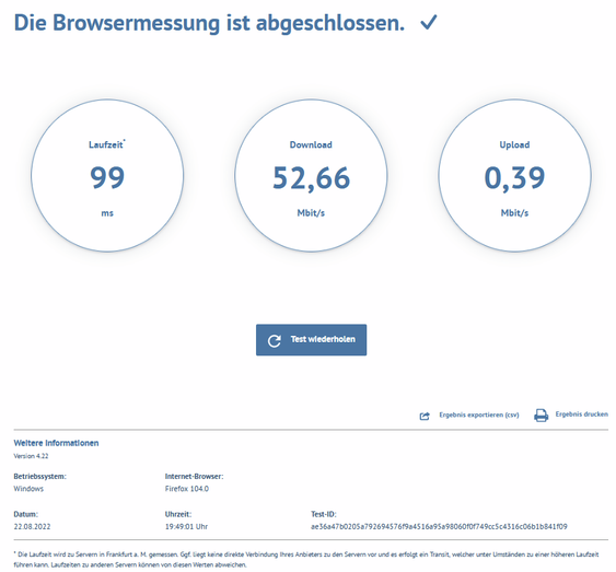

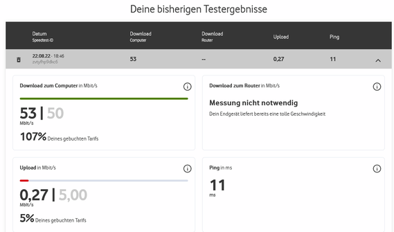

am 04.08.2022 erhielt ich eine Mail, worin ich freudig überrascht lesen konnte, dass unser Tarif ohne zusätzliche Kosten von 30Mbit up/3 MBit down auf 50/5 aufgewertet wurde. Leider ist seitdem unser Upload eine Katastrophe, Home Office quasi unmöglich.
Die Messergebnisse über den Vodafone Speedtest ergeben ein ziemlich durchwachsenes Bild:
Abschließend noch meine Angaben zu den Standardfragen:

    • Upload < 1 Mbit/s. Referenz im Speedtest Screenshot oben.
