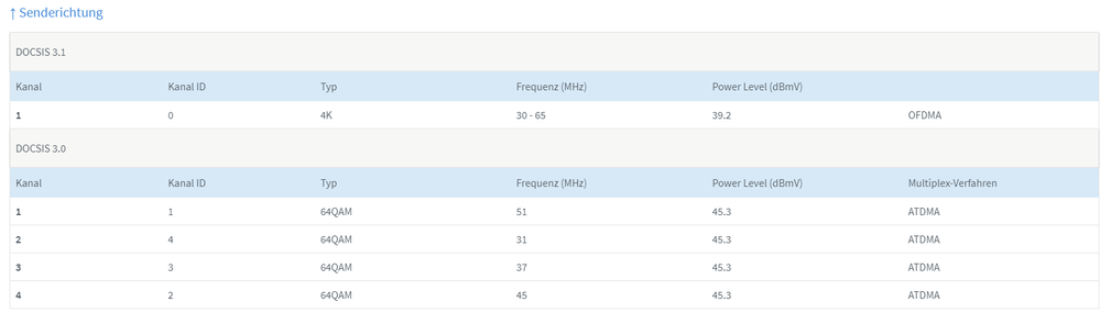

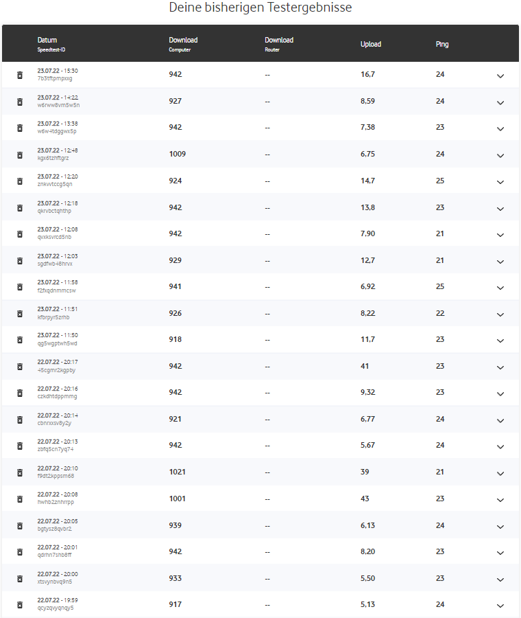

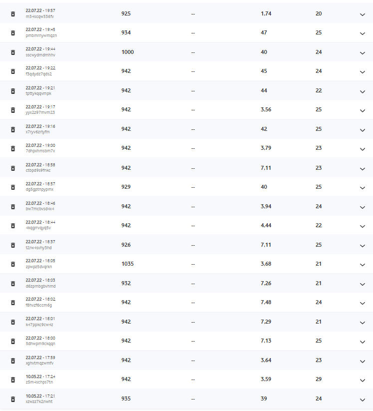

    Über die letzten drei/vier Tage schwankt der Upload, ist aber (hauptsächlich) unter dem mindeswert von 15MBit/s (von ~1.7Mbit/s - ~12Mbit/s) mit ganz seltenen und vereinzelten Messungen von ~45Mbit/s Speedtest Teil 1Speedtest Teil 2Es ist garnicht möglich über Twitch zu streamen, selbst Streams anschauen sowie Webseiten anschauen sind mit andauernden Ladezeiten/Neuladen verbunden. In diversen Onlinespielen treten Disconnects und Warnmeldungen bzw. Ladeverzögerungen und Ladefehler auf.
    Lan
    ~18.7.2022
    Kanäle Teil 1
    Kanäle Teil 2Kanäle Teil 3

Ich habe am Modem mal den OFDMA zum testen deaktiviert. Dies zieht einen Neustart der Box mit sich. Schau mal bitte, ob dies etwas ändert. Die Fehlerrate auf den Single-Carrier US sehen gut aus.

Ich habe jetzt konistenter ein Upload von ~40MBit (dies war aber auch mit dem alten Router der Fall) allerdings wie die Speedtests zeigen immernoch mit Ausreißern in den sub 10MBit Bereich. Insgesammt ist das Internet jetzt wieder nutzbar allerdings weiss ich nicht ob das so sein sollte (mit den deutlich unterschiedlichen Speedtests) und ob es da vielleicht noch möglichkeiten zur Verbesserung/Stabilisierung bzw. Prüfung gibt.
