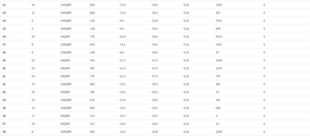

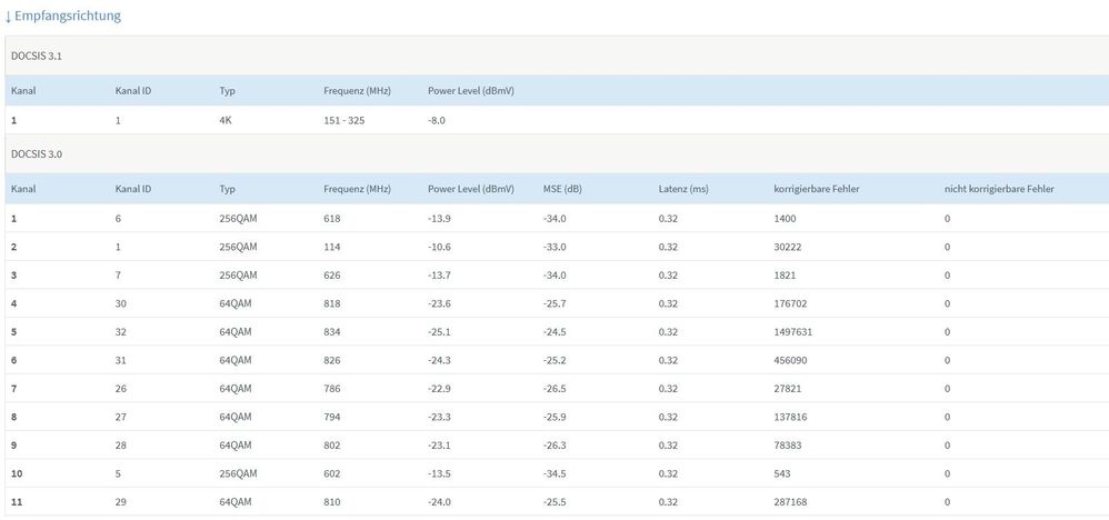

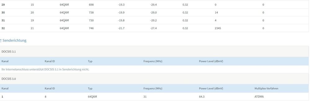

Hallo! Ich würde gerne einmal wissen ob meine Signalpegel im Normalbereich sind. Ich habe nämlich ein Problem mit der Synchronisierung. Ich habe daraufhin eine Tabelle mit angeblichen Normalwerten gesehen und meine weichen enorm stark von denen ab. Daher wundere ich mich ein wenig.
Vielen Dank!
Hier meine Signalwerte:

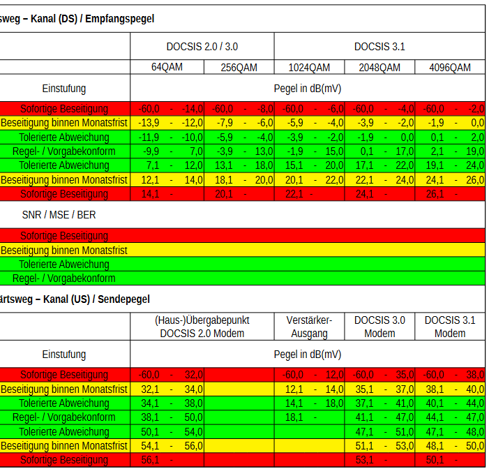

Falls jemand die Tabelle sehen möchte die ich meine, ich beziehe mich auf das hier:
Laut dieser Tabelle weichen meine Werte ENORM ab. Alle sind im roten Bereich. Ist das wirklich so? Soll ich mich beim Kundenservice melden?

das mit den Signalpegeln hast du richtig gesehen, diese sind komplett ausser Toleranz, hast du den in der Zwischenzeit etwas an deinem Anschluss verändert, anderen Router angeschlossen oder so,
ansonsten rufe beim Kundenservice an die sollen einen Techniker schicken der den Anschluss neu einpegelt.
