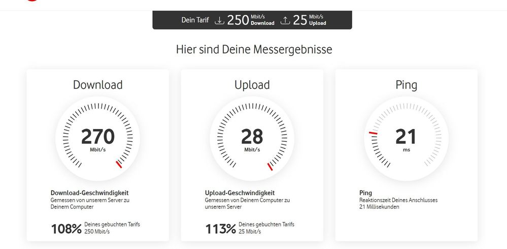

Beim Speedtest keine Auffälligkeiten (aktuell aber auch keine Paketlosses lt. PingPlotter)

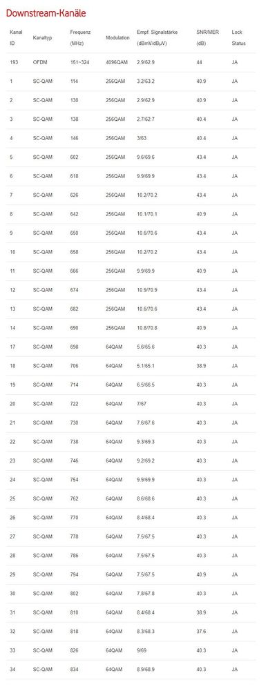

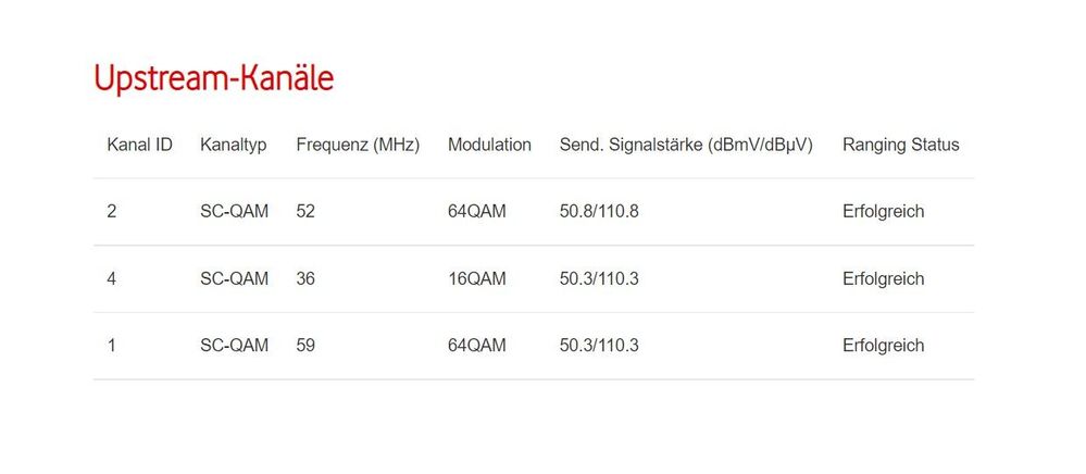

Bitte die Pegel posten.

Der VF Speedtest ist so lala, besser den von speedtest.net nehmen.

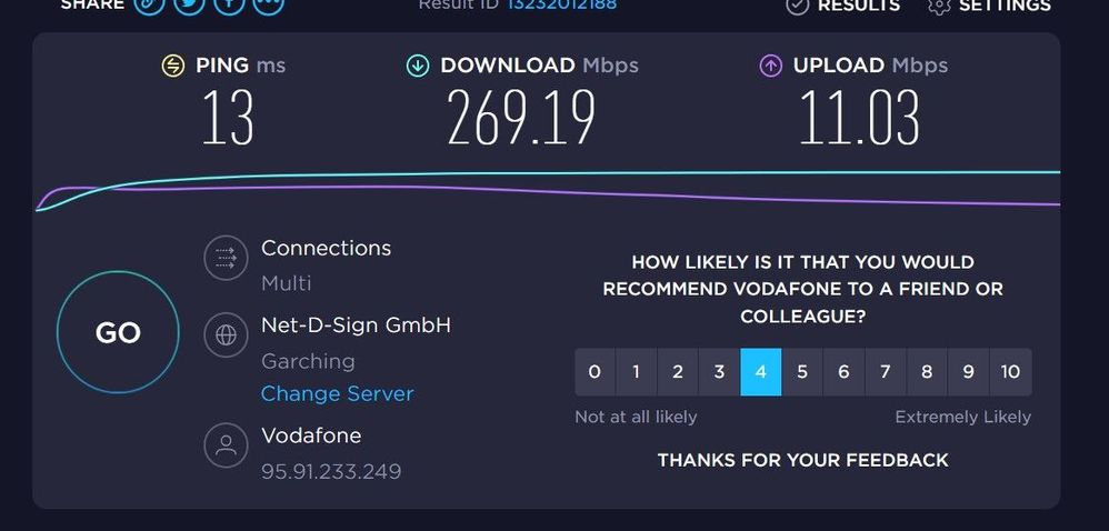

Mein Upload ist definitiv >50Mbits mit iperf und speedtest.net
Mehr anzeigen
[ ID] Interval           Transfer     Bitrate         Retr
[  5]   0.00-10.00  sec  65.7 MBytes  55.1 Mbits/sec    2             sender
[  5]   0.00-10.07  sec  63.8 MBytes  53.2 Mbits/sec                  receiver
Speedtest.net
Was meinst du mit Pegel?

Meinst du das mit Pegel?:

Alles richtig gemacht.
Dir fehlt ein Kanal im Upstream. Da muß nachgeschaut werden.
Öffne ein Ticket.
Dein Upload ist nicht ok, er bricht teilweise ein. In den letzten 20sekunden kam gar nichts, so daß der Server die Verbindung abbrach. ->
unable to write to stream socket: Connection reset by peer
Wahrscheinlich ist der im Upstream fehlende Kanal die Ursache deiner Beschwerden. Zudem sind die Pegel im Upstream erhöht.
