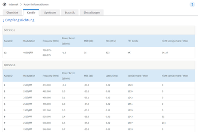

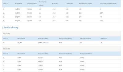

Poste mal ein Screenshot der Signalwerte des Routers. Um sich die Signalwerte anzeigen zu lassen, gehe zu Internet - Kabel Informationen -Kanäle
Gruß Kurt
Hi Kurt, reicht das an Infos?
Danke und Gruß
Kurtler
Du musst schon alle Kanäle posten. 33 DS und vor allem die 5 US-Kanäle.
Gruß Kurt
Siehe unten
Kurtler
Wie ich mir schon gedacht habe. Bei dir liegt ein Rückwegstörer vor. Bis so ein Störer gefunden wird, da kann einige Zeit, teilweise Wochen vergehen. Ich hatte mal einen 12 Wochen lang.
