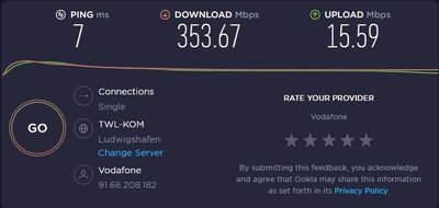

danke für den Tipp.
Wenn ich das so teste hab ich viel geringere Werte:
Wenn ich das mit dem Vodafone Speedtest mache ist der Upload ganz kurz auf 46 und geht dann massiv runter. Trotzdem zeigt er dann am Schluß als Ergebnis 46 an.
