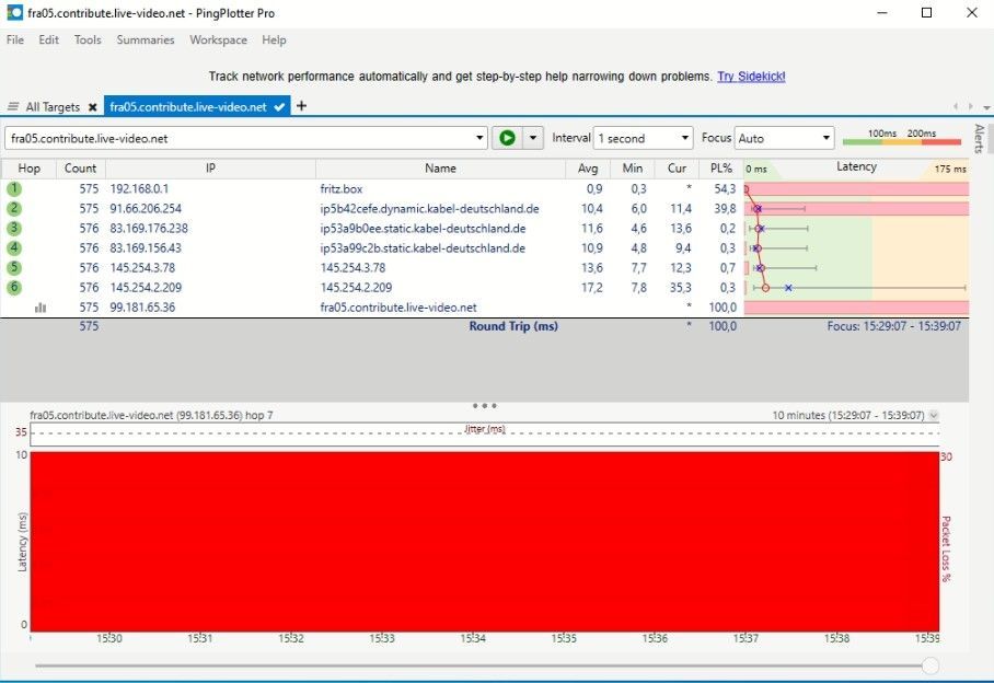

am 14.09.2021 15:40
Hi,
ich hab hier jetzt mal auf einen Server in Frankfurt einen pingplott gemacht:
am 18.09.2021 13:58
Hallo feedbeg,
stell den Intervall bitte auf 2,5 Sekunden und führe den Plotter erneut durch. Was für Geschwindigkeiten erreichst Du denn im Upload?
Viele Grüße, Martin
am 18.09.2021 19:49
Hi,
hier der neue Versuch:
Wenn ich den Speedtest mache sehen die Werte schon immer gut aus. Aber über Zeit geht das nicht gut. Stream bricht immer noch regelmäßig ein oder ab. Und der Upload zu yt ist immer noch langsamer als vorher.
