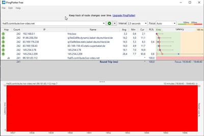

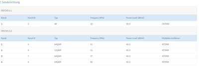

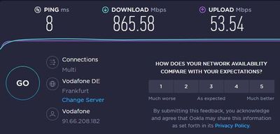

Hi,
also ich habe jetzt nochmals mein Streamingprogramm komplett de und wieder installiert, habe einen Speedtest gemacht, Pingplotter laufen lassen und auf der Fritzbox nachgeschaut. Ich habe immer noch diese Einbrüche.Fritzbox-Kanal-2021-10-11 193319.jpgFritzbox-Kanal-2021-10-11 193719.jpgFritzbox-Kanal-2021-10-11 194119.jpgFritzbox-Kanal-2021-10-11 194519.jpgOBS-2021-10-11 195550.jpgPingplotter.jpgSpeedtest 2021-10-11 185232.jpg
Das Einzige was mir aufgefallen ist ist wenn ein Einbruch da ist, dann geht ein Uploadkanal von 64QAM auf 32QAM und später wieder hoch. Wie gesagt das Problem ist morgens viel besser als Abends und auch da manchmal für 15-30 Min ok und dann plötzlich maßive Probleme und danach wieder ok. Gibt es noch was was ich testen kann oder machen kann?

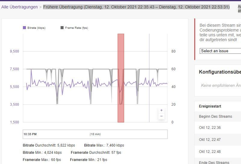

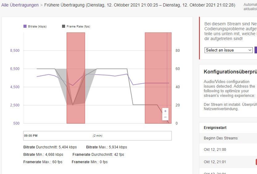

feedbeg
Mir ist der Stream heute von 19.10 Uhr - 22.53 Uhr 4 mal komplett abgebrochen und zwischendrin super häufig eingebrochen. DAS KANN ECHT NICHT SEIN!!!
