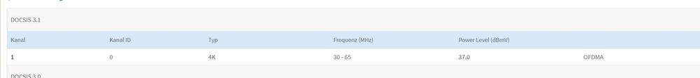

Ich habe jetzt schon mehrere Foren gefunden die alle das gleiche Problem haben und alle haben mit dem 3.1 Kanal zu tun.
https://www.unitymediaforum.de/threads/38362/
Die 2 Tage an denen es bei mir funktioniert hat war als der 3.1 Kanal nicht angezeigt wurde.

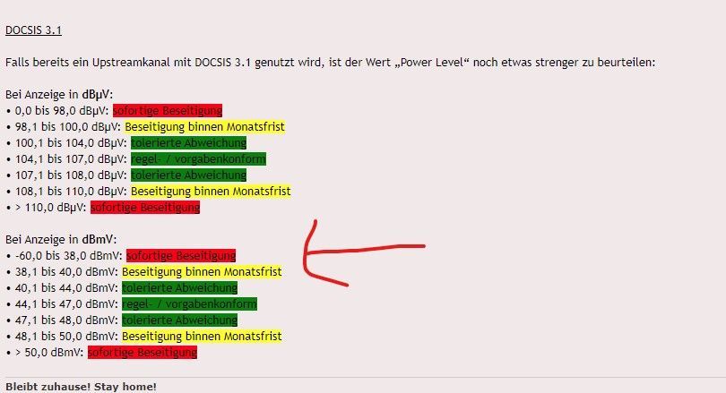

Außerdem habe ich eine Seite gefunden auf der die ganzen Werte stehen wie die in der Fritzbox sein sollten.
https://www.vodafonekabelforum.de/viewtopic.php?f=69&t=39941
Da sollte der Power Level bei dem Upsteamkanal mit DOCSIS 3.1 bei mind 40 liegen und nicht bei 37 wie bei mir.
Kann man DOCSIS 3.1 nicht einfach abschalten? Die Werte für diesen Tarif sollten doch auch mit 3.0 erreicht werden.
