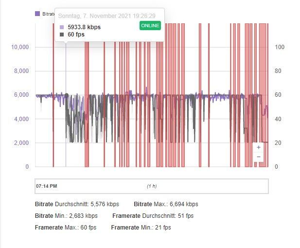

Gestern Abend um ca. 20 Uhr zum Beispiel ist der Stream komplett abgebrochen. Vorher waren wieder viele Einbrüche und danach auch.

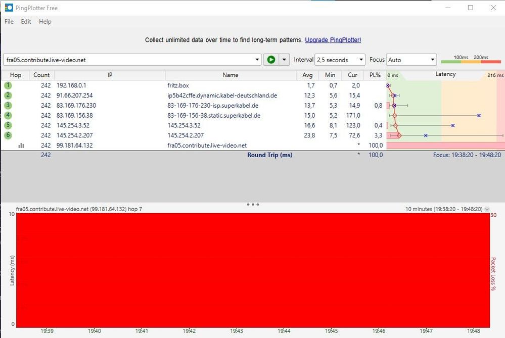

Hallo feedbeg,
Danke für die Infos. Da Dein Modem jetzt seit zwei Tagen online und der OFDMA zur Zeit da ist, vermute ich, das war auch gestern Abend der Fall. Dann hat er auch den Großteil des Traffics übernommen, der Kanal war aber den ganzen Abend und auch tagsüber sauber. Bei den anderen Upstreamkanälen sieht es genauso aus. Wenn es beim Streamen zu Problemen kommt, zeigt sich das dann wieder in einer Pingplottermessung zu Twitch? Schicke dazu bitte eine aktuelle, per LAN durchgeführte Messung dorthin, damit wir das gegebenenfalls an den Folgebereich weitergeben können.

Gestern war es wieder extrem schlimm
Es ist echt lächerlich

Hi @feedbeg
schick bitte einen aktuellen Pingplotter (komplette Ansicht!) via PN an mich, dann geben wirs Intern weiter.

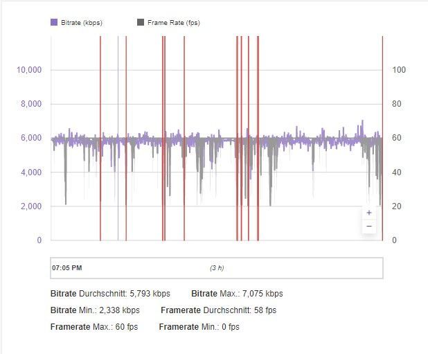

Habe die gewünschten Informationen per Pn geschickt. Hier nochmal für alle:
Screenshot 2021-11-09 194836.jpgScreenshot 2021-11-09 222810.jpgScreenshot 2021-11-09 223653.jpgScreenshot 2021-11-10 082228.jpg
Ich hatte gestern wie man sieht wieder Einbrüche und 2 komplette Abbrüche. Auch wenn ich den Server von Twitch ändere bringt das nichts.
