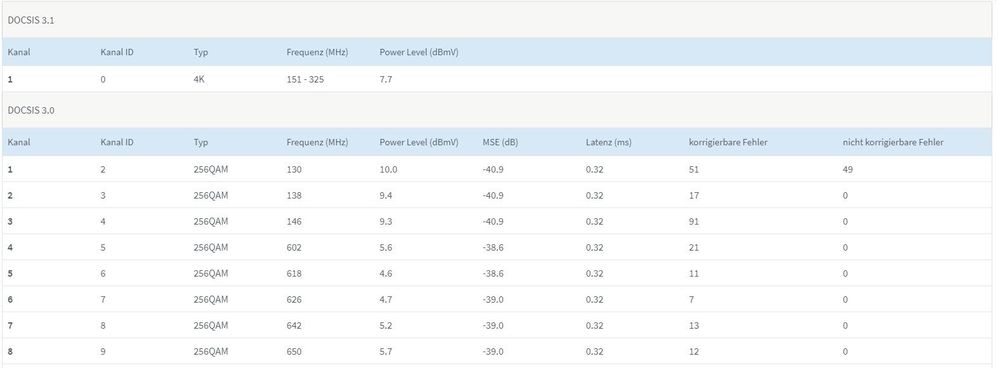

feedbeg
Die Techniker meinen auch immer ich soll in der Fritzbox schauen ob es nicht korrigierbare Fehler gibt. Jetzt hab ich welche:

Claudia
Hallo feedbeg,
besonders hoch ist die Anzahl nicht korrigierbarer Fehler ja nicht. Kommt der Docsis 3.1 Upload-Kanal wieder, wenn Du die Fritzbox neustartest bzw. zurücksetzt? Schreibe bitte auch die genauen Zeiten auf, zu denen es per LAN zu Abbrüchen kommt, damit wir das mit den Netzdaten vergleichen können.
Viele Grüße,
Claudia
feedbeg
Nach einem Neustart ist der Docsis 3.1 Upload-Kanal wieder da. Jeden Dienstag, Donnerstag und Sonntag von 19.30 Uhr bis 0 oder 1 Uhr streame ich, und da sind die Abbrüche. Auch wenn ich es zu einem anderen Zeitpunkt teste gibt es Abbrüche. Nur nicht so heufig.
