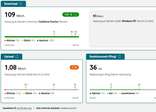

Seit einigen Tagen ist die Upload-Rate im gesamten Haushalt quasi bei Null. Dadurch hängt die Verbindung allgemein oft und lädt länger als üblich, egal ob am Handy, TV oder PC. Die Download-Rate ist im Gegenzug top.
Kann geprüft werden, ob hier eventuell eine Rückwegstörung vorliegt? Das verhalten deutet zumindest stark darauf hin.
Erst vor 2 Monaten war bereits ein Techniker bei mir in der Wohnung und hat eine defekte Dose ersetzt, der Router wurde dort auch geprüft, alles war OK.
Hier die Speedtest & DOCSIS Upstream Daten:
Danke für eure Hilfe

@_Fabi  Das Problem liegt schon mal am WLAN, steht auch so da.
Die Modulation im Upload ist zu gering, möglich ist eine Rückwegstörung.

Dabei handelt es sich einwandfrei um eine Rückwegstörung.
Gruß Kurt
Es gibt viele Möglichkeiten die eine Rückwegstörung auslösen. Selbst eine meiner LED-Lampen kann das. Ist auch nur aufgefallen als ich vergessen hatte sie auszuschalten.
