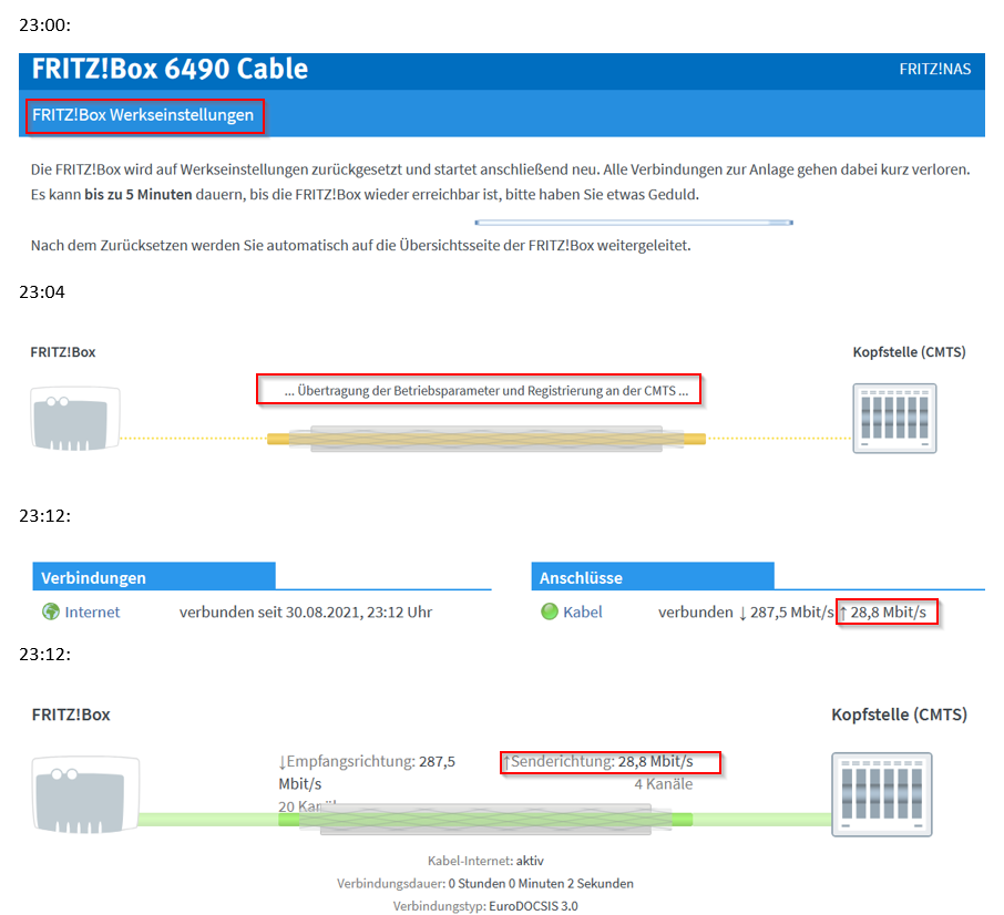

Auf der Leih-Fritzbox 6490 liegen unter den Kabeleinstellungen jetzt nur noch 28,8 MBit (4 Kanäle) in Senderichtung an.
Bei aktivierter Upload Option war vor dem Speed-Upgrade immer 53 MBit angelegen (und auch tatsächlich verfügbar).

- Fritzbox durchstarten --> keine Besserung
- Fritzbox auf Werkseinstellungen zurücksetzen (ohne Sicherung zurückzuspielen) --> keine Verbesserung (durchgeführt am 30.8.2021  ab 23:00 Uhr)

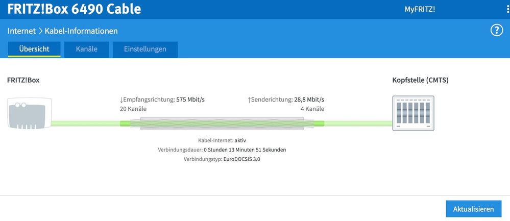

Ich habe exakt das gleiche Problem. Ich wurde von 400 auf 500 umgestellt. Upload 50 Option ist gebucht, an der Fritz Box kommen aber seit der Umstellung nur noch 28.8 Mbit an. Bei der Hotline habe ich nun auch schon einige Mal vergeblich versucht. Könnten Sie mir bitte ebenfalls helfen? Vielen Dank für Ihre Untersützung.
