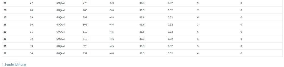

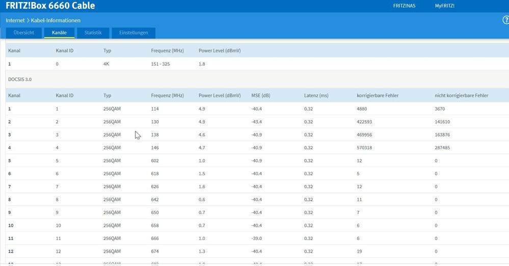

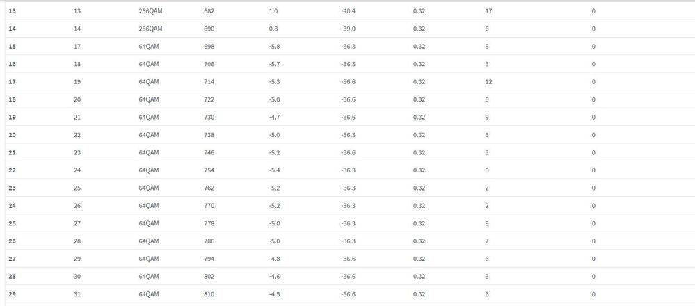

Internet gerade wieder weg, selbst Restart behebt das Problem nicht. Hier die Daten:
2021-12-10 11_12_25-FRITZ!Box 6660 Cable.jpg2021-12-10 11_13_06-FRITZ!Box 6660 Cable.jpg2021-12-10 11_13_21-FRITZ!Box 6660 Cable.jpg
