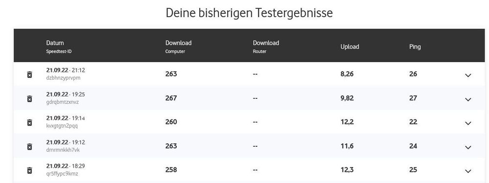

nach unserem Umzug haben wir leider Probleme mit dem Upload und dem Ping. Laut Speedtest habe ich im Download konstant die vereinbarten 250Mbit (laut wie ist meine IP zwischen 240 und 280Mbit) Der Upload bewegt sich leider nur zwischen 2 und 5 Mbit. Zusätzlich habe ich in Telkos das Problem dass ich nicht verstanden werde umgekehrt aber sie Verbindung top ist. Kann ich selber etwas tun oder muss ein Techniker mal die Werte messen? P. S. Ich bin per Lan kabel mit dem router verbunden.

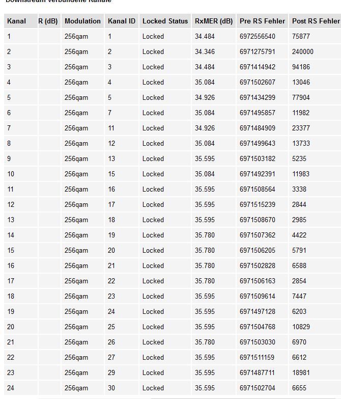

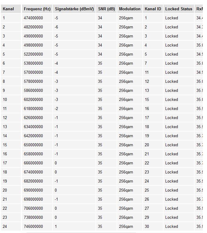

Poste mal ein Screenshot der Signalwerte des Routers.
Gruß Kurt

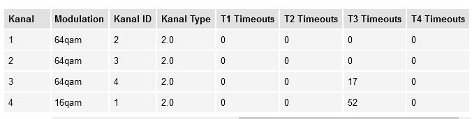

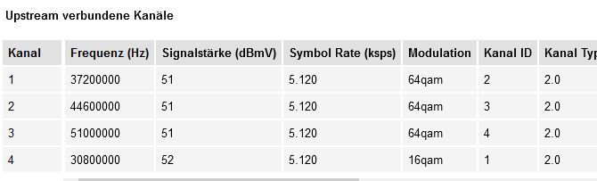

Hier meine Daten vom Router sowohl Down- als auch Upstream sowie meine Speedtests. Ich habe eine 250Mbit / 50 Mbit Leitung.
Vielen Dank und viele Grüße
Upload 1.JPGUpload 2.JPG250 Mbit / 50 MbitDownstream 2.JPGDownstream 1.JPG
