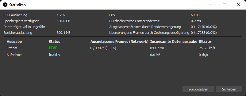

2 Tests um 12:45 und 12:50 zu Youtube (25000 kb/s) und twitch (8000 kb/s).

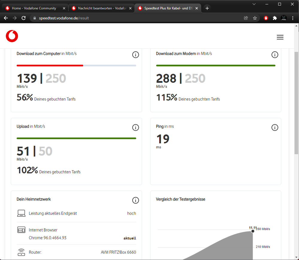

2 Tests zu Vodafone (12:55 Uhr) und Twitchbandwith test (12:55 Uhr).
Die Tests wurden über WLan getestet.
Was auch immer gemacht wurde, vielen vielen Dank dir! Ich melde mich die Tage nochmal um zu berichten, ob die Werte stabil bleiben.
Gegebenfalls kann man das in den anderen Threads ja jetzt direkt als Ansatz probieren (:
