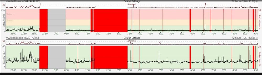

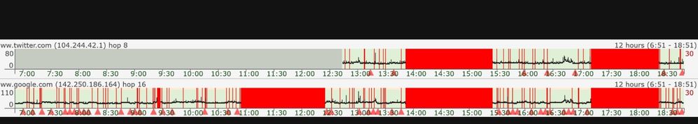

es handelt sich zu 99,9% um dieselbe Ursache. Der Eintrittszeitpunkt ist identisch und es ist ja wohl auch kein Zufall, das wir in der selben Straße wohnen. Am Montag kommt mal wieder ein Techniker vorbei, aber diesmal wird die Ursache nicht an meinem Anschluss gesucht, sondern irgendwo vorher am Verteiler. Solange haben ein Nachbar und ich einen Pingplotter laufen, um aus den Downtimes Erkenntnisse zu gewinnen. Es sieht schon seltsam aus, dass wir in Abwesenheit mit angeschlossenem Laptop am Modem ohne Eingriff im Rhythmus 90 Minuten Uptime und dann wieder 90 Minuten Downtime haben. Wir schauen morgen mal, ob wir zeitlich die selben Up- und Downtimes haben, da heute nur 1 Plotter lief.

Ja,  der Fehler betrifft nahezu alle Kunden/Nachbarn im Floyd-l-parks-weg (fraglich auch in den Nebenstraßen).
Hier mal ein paar Logs direkt am Modem vom letzten Samstag(rot=Internetausfall) Screenshot_20210628_111055.jpg
