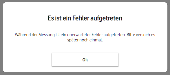

Da der Vodafone Speedtest zufälligerweise seit heute einfach keine Verbindung mehr zulässt, hier ein Speedtest von ookla: https://www.speedtest.net/result/13400906479
Vodafone Speedtest sieht so aus (sowohl in chrome, firefox und edge):

Hallo J_C,
danke für den Test. Ich habe ein neues Ticket für Dich eingestellt.
Grüße Moni
