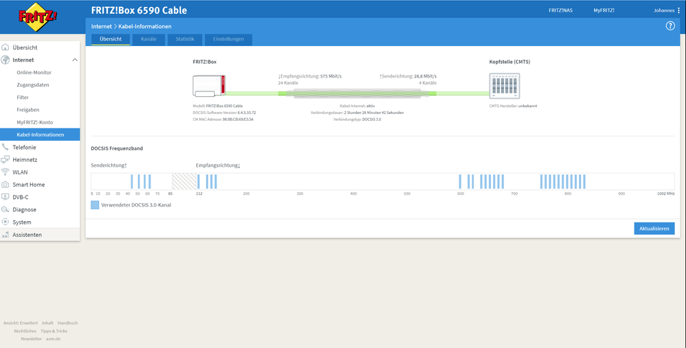

Hay1
Hier nochmal die Übersicht der Kanäle im Anhang

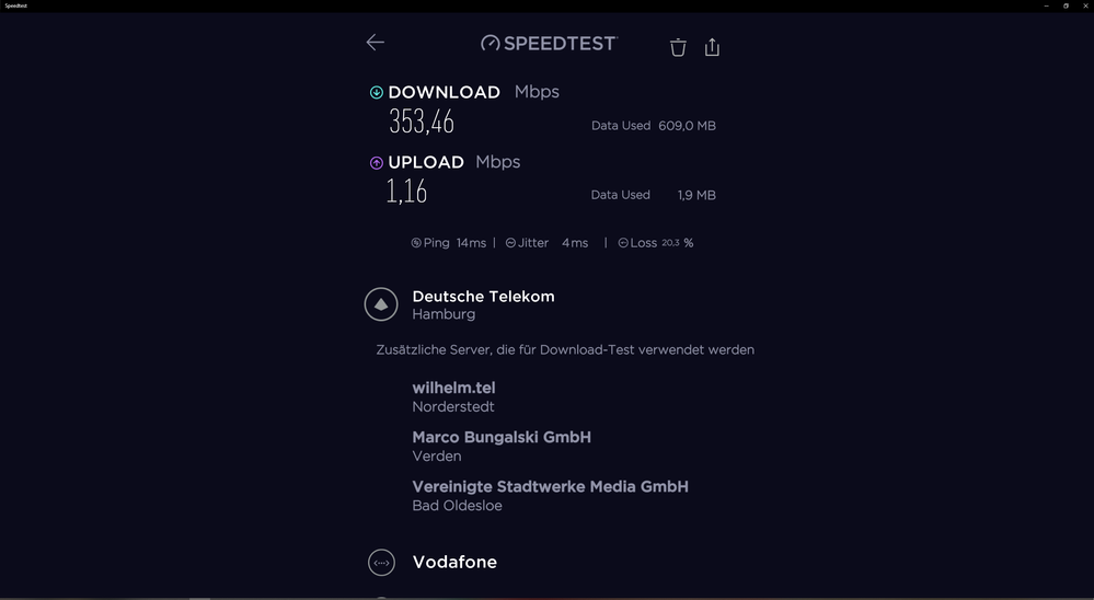

Hay1
Hier der Pingplotter.
Neben den erkennbaren Phasen mit starkem Paketverlust, habe ich mit der Vodafone Station dauerhaft 2-5% Paketverlust, welcher mit der Fritzbox als Modem nicht vorhanden war.
Außerdem ist es leider nicht möglich den Bridge Modus der Vodafone Station zu aktivieren. Ich bekomme nur eine Fehlermeldung die sagt ich solle es später nochmal versuchen.
ERFD
Hallo Hay1,
laut dem Test hast Du fast eine Sekunde Verzögerung in Deinem Netzwerk zur Fritz!Box und zum Modem. Ich habe den Bridgemode für den Anschluss aktiviert.
