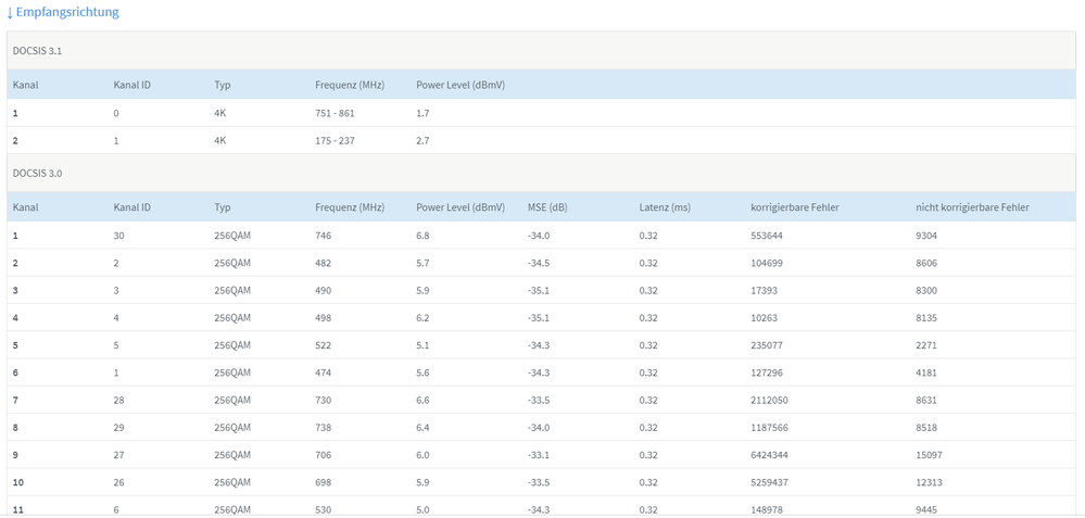

Hab jetzt auch noch die Signalwerte der Kanäle angehängt. Bin nicht sicher, ob die so passen?  Einige Fehler sind wohl vorhanden

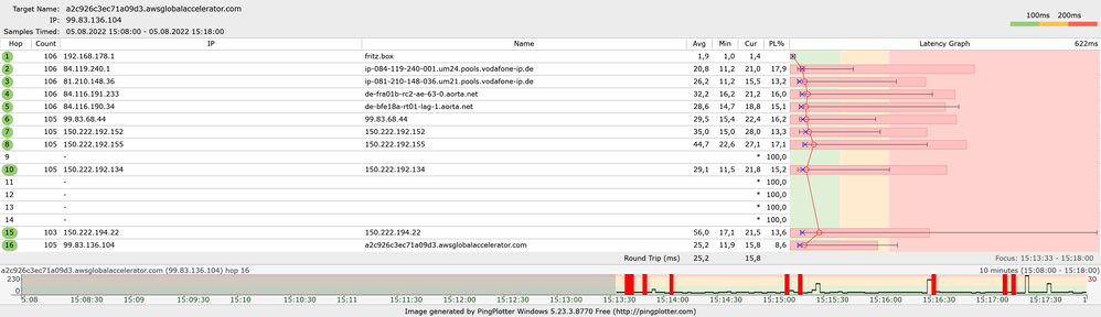

Ich habe jetzt noch den Pingplotter für discord und velorant laufen lassen. Siehe Screens anbei. Das Problem scheint an den Packetverlusten zu liegen.
Ich hoffe der Service kann mir helfen. Das ärgeliche: Beim 300 MBit Vertrag gabe es diese Probleme nicht...
Anbei noch die Screens von Pingplotter;

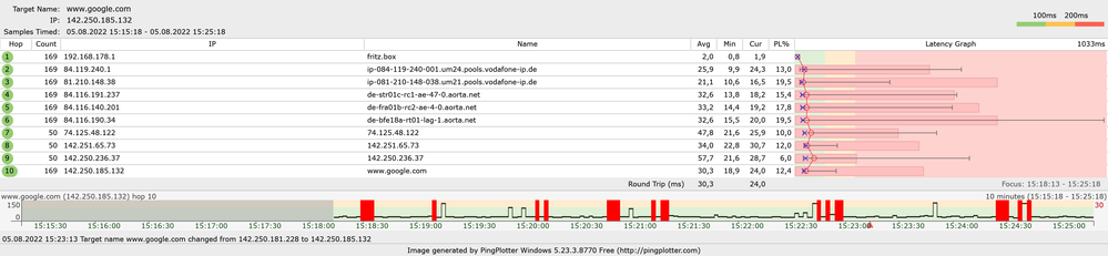

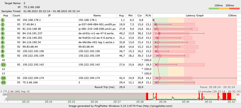

Nachfolgend noch ein paar aktuelle Pingplotter auszüge. (Alle mit Interval 2,5 seconds)
google 2.PNGvelorant Server. 2png.pngvelorant Server.pngwww.google.com.3.png
