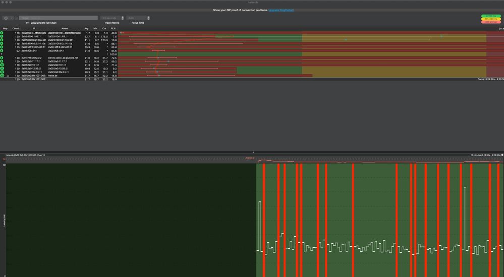

ich habe seit neuestem einen "Vodafone CableMax 1000" Vertrag. Leider habe ich enorme Probleme mit dem Ping. Dieser schwankt aktuell sehr stark, was in der aktuelle Homeoffice Situation mit Video Calls sehr anstrengend ist und man nur noch die Hälfte der Gespräche verfolgen kann.
Ich habe mal mit PingPlotter einen Test durchgeführt:
Was kann ich tun?

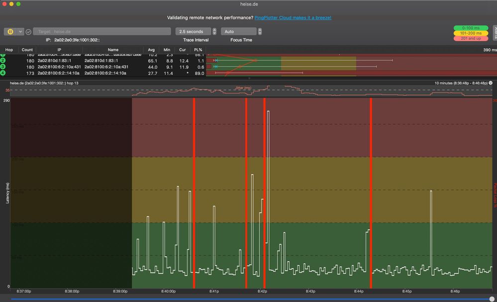

Da hier nichts voran geht, habe ich gerade nochmals einen Test gemacht:
Könnte sich das bitte mal jemand von Vodafone anschauen?! Ich bin beruflich leider wie viele andere auch von einer stabilen Leitung abhängig. Wenn sich da nichts tut, bin ich leider gezwungen anderweitig glücklich zu werden.

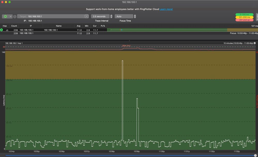

Hallo, habe das gerade mal getestet. Da hatte ich gerade zwei Ausreiße:

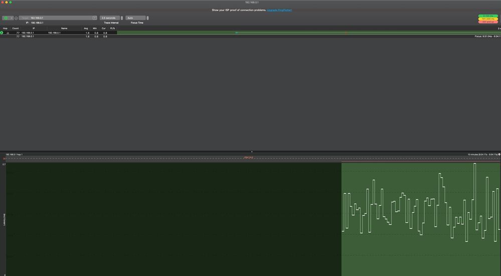

Es geht leider wieder los! Die Connection direkt zur Vodafone Station ist mit 3ms Pings stabil! Die Störung ist auch über Kabel vorhanden. D.h. auch der Austausch des Rooters wird das Problem nicht lösen.Bildschirmfoto 2022-02-01 um 09.35.34.jpgBildschirmfoto 2022-02-01 um 09.29.31.jpg
