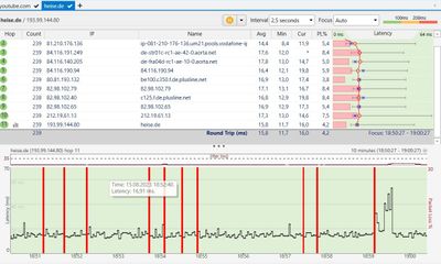

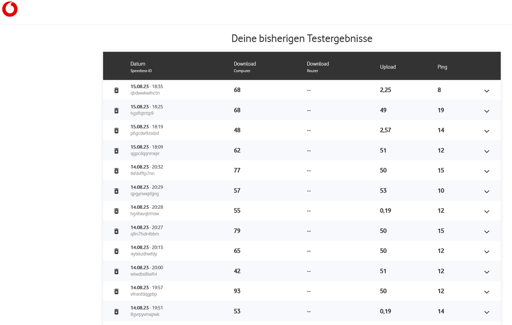

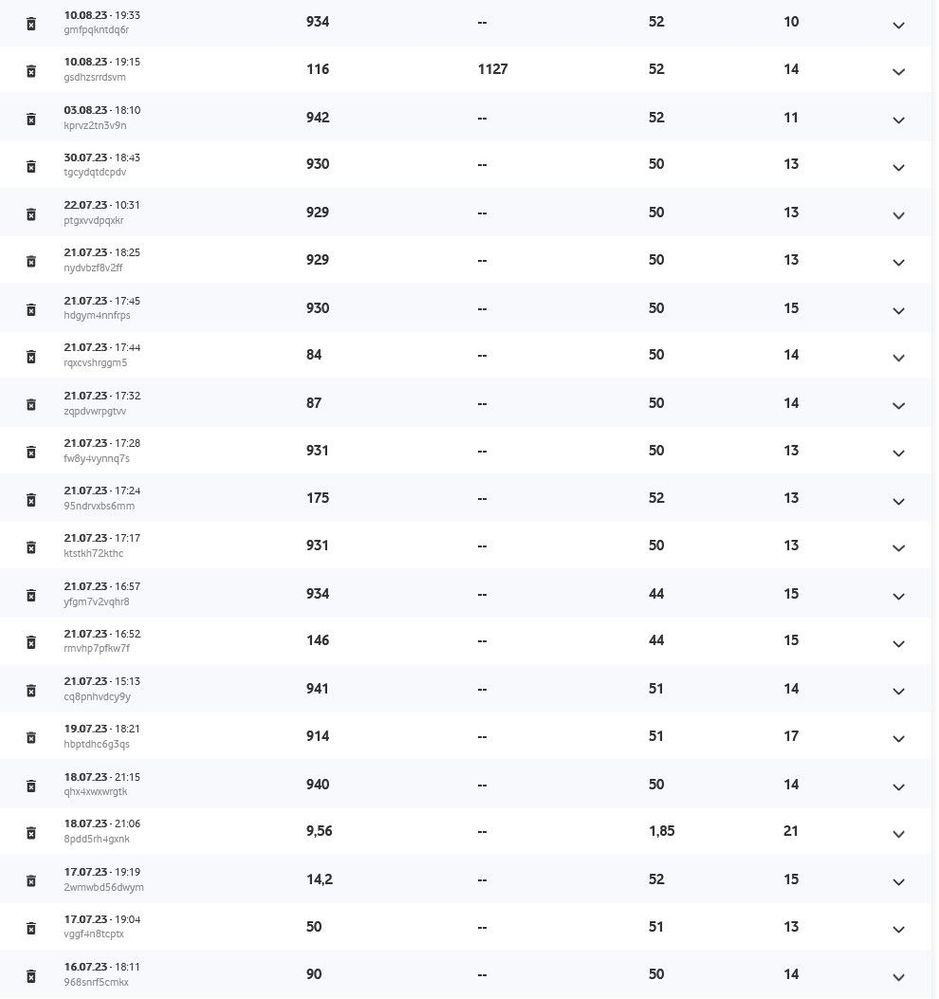

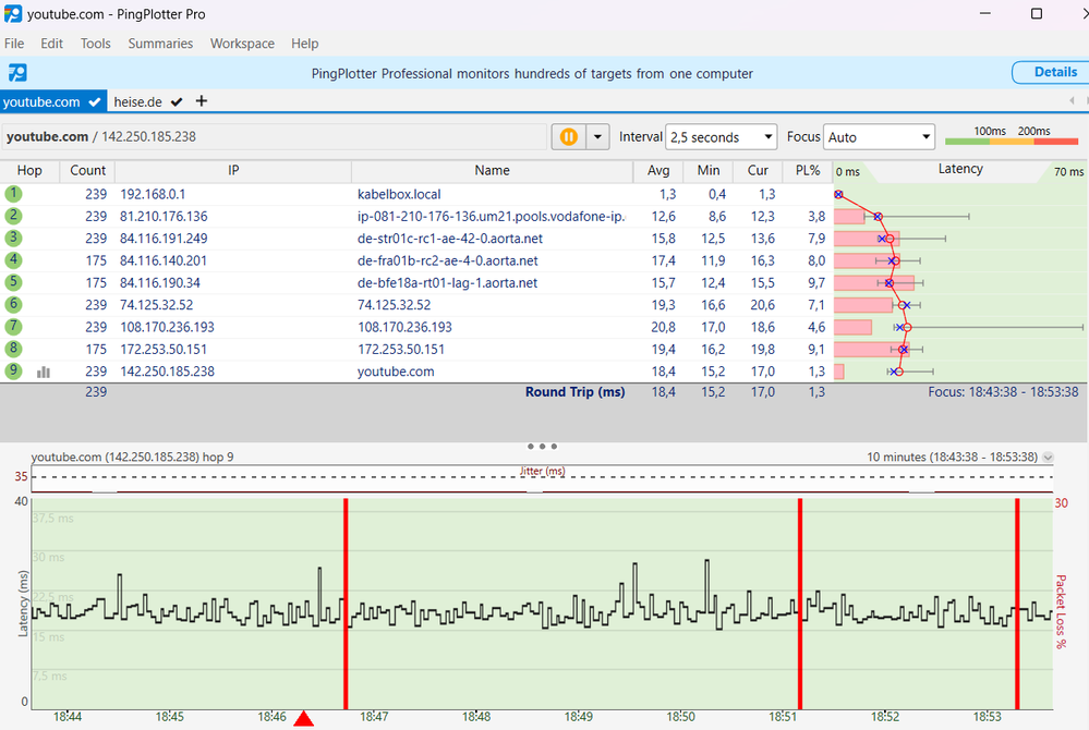

Habe seit ca Freitag immer mal wieder kurze Störungen gehabt (langsam, Paketverlust, etc.). Konnte meist wieder behoben werden durch Neustart vom Modem (Vodafone Station).
Seit gestern ist es dauerhaft gestört. D.h. langsam, Paketverlust, totale Verbindungsabbrüche. Upload war meistens nicht betroffen.
Download dafür um so mehr.
Gestern die Hotline angerufen. -> Die Dame nannte mir eine IP Störung als Grund. (Ticketnummer 009-1184838/23)
Bis jetzt hat sich noch absolut nichts getan (im Gegenteil, jetzt ist der Upload auch noch betroffen)
Erst vor ca. 3 Wochen war ein Techniker vor Ort und hat am Hausverstärker irgendwas ausgetauscht, die Kabeldose gewechselt, das Kabel selbst getauscht, da ich das gleiche Problem damals auch hatte.
Danach hat es einige Zeit funktioniert. Bis es jetzt am Wochenende wieder angefangen hat.
An was kann das liegen ?
Langsam nervts. Ich kann mich nie darauf verlassen, dass es funktioniert und muss mit ständigen Ausfällen rechnen.
Ich danke euch schonmal im Voraus für die Hilfe. Falls ihr noch Infos von mir braucht gerne Bescheid sagen.

du hast nen Rückwegstörer melde eine Störung!

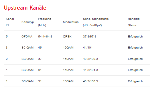

Interesse halber: woran erkennst du eine Rückwegstörer aus den Daten die ich gepostet habe ?
an der Modulation
https://newsroom.vodafone.de/netz/internetstoerung-das-ist-eine-rueckwegstoerung
ein Routertausch hilft nicht, da das Problem höchstwahrscheinlich nicht von deinem Anschluss ausgeht
