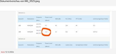

Hallo Kurt,
danke für die Antwort. Hier meine Signalwerte:

Hmm. Mein zahlreichen Anrufe bei der Hotline ergaben nach Prüfung seitens VF immer die Aussage : „Also die Werte sehen alle gut aus“ Es tut sich einfach nichts. Es kommt kein Techniker, die Tickets werden einfach irgendwann geschlossen und ich sitze hier mit mangelhaftem Internet das ein Arbeiten unmöglich macht.
