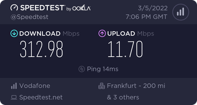

Jetzt sah es einige Zeit nicht ganz schlecht aus... Seit heute Nacht ist nun auch der Downstream eingebrochen. Hier habe ich eigentlich immer um die 500Mbit gehabt, in letzter Zeit. Nun sieht es so aus:
12851859077
Moni_GK
Hallo Starlifter,
auf den Downstream sollte es eigentlich keinen Einfluss haben. Ist es immer noch so? Die Messungen waren per LAN direkt an der Fritzbox?

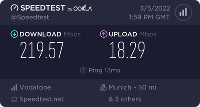

Ja. Habe es auch noch direkt an der FB getestet. Das selbe Ergebnis. Nun, jedenfalls ist der Downstream plötzlich auch nicht mehr das wahre. Über die letzten Stunden zwischen 90 und 200 MBit. Weit weg von den vorher eigentlich problemlos 500Mbit.
Jetzt ist es Abend und die Modulation im Upstream ist wieder im Keller. Alle vier auf 4QAM.
12853075040
So langsam nervt es, sorry Smiley (traurig). Läuft jetzt seit Monaten so und keine Besserung... Wir müssen uns dann auch langsam mal (neben einer Behebung des Problems) um eine Kompensation unterhalten...
