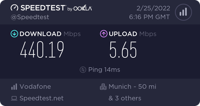

Schwer zu sagen. Könnt ihr nicht einfach die Modulation überwachen?
Generell ist es aber abends am schlimmsten. So auch jetzt:
