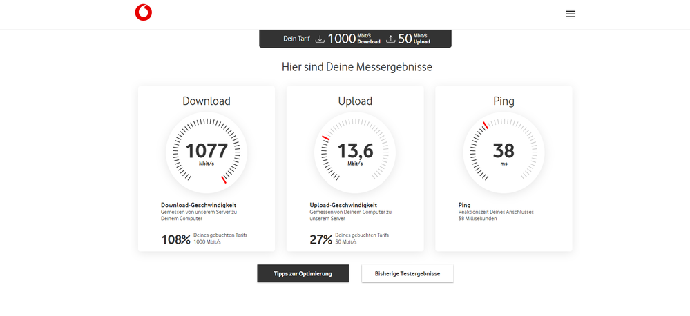

Ich habe seit längeren Probleme einen vernünftigen Videostream auf www.twitch.tv zustande zu bekommen. Nach mehreren Tagen Troubleshooting konnte ich das Problem nun wohl auf meinen Upload bzw. auf die Qualität meines Uploads zurückführen. (Upload nicht Stabiel)

Ich Habe auf beide Mods geantwortet. entschuldigt für die Fehler.
Hier noch mal ein andere speedtest.
Im Upload werden immer unterschiedliche Werte angezeigt, da dieser überhaupt nicht stabiel läuft.

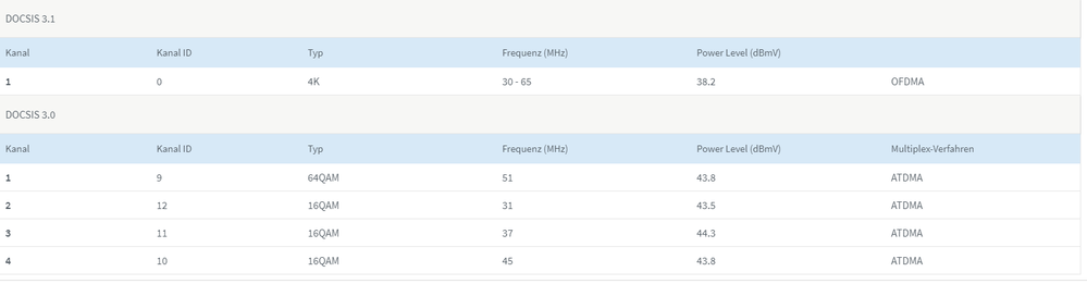

Die Upload Kanäle in der box wecheln auch ständig ich hatte sogar schon nur mal alle auf 16 qam.

Hallo Preycliff,
trotz geringerer Modulation sollte noch genug Upload ankommen. Innerhalb welches Zeitraums schwankt der Upload, ist das innerhalb kurzer Zeit oder eher über den Tag hinweg? Hast Du schon andere Streamingdienste testen können?

Wallace
Hi Preycliff,
ich habe ein Ticket erstellt, damit die Modulationsschwankungen beseitigt werden. Du bekommst von uns eine SMS, wenn unsere Techniker erfolgreich waren.
