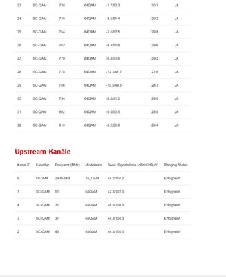

Hallo @Juli198
Poste mal ein Screenshot der Signalwerte des Routers. Um sich die Signalwerte anzeigen zu lassen, gehst du bei der Vodafone Station wie folgt vor, Benutzeroberfläche öffnen > Oben rechts Status&Hilfe anklicken >
Danach links den Menüpunkt DOCSIS-Status öffnen, dort werden die Signalwerte angezeigt.

 Hi Denny, Screenshots sind beigefügt
Kurtler
Die SNR/MER Werte der 64QAM Kanäle sind niedrig.

Hi Kurt, danke für die schnelle Rückmeldung.
was kann ich dagegen tun?  Bin ziemliche Laie auf dem Gebiet
Kurtler
Da muss ein Techniker bei dir vorbeikommen.
