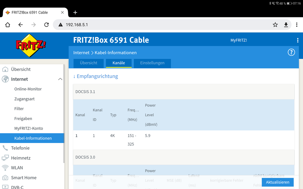

ich bin schon seit einiger Zeit Vodafone Kabel Kunde und habe seit ca. 2 Wochen mit Ausfällen der Internetleitung in Senderichtung zu kämpfen.
Mein geuchter Tarif ist 1000Mbit/50Mbit.
Der Download funktioniert hervorragend. Mein Upload ist mittlerweile teilweise unter 0,5 Mbit.
Kann mir jemand einen Tipp geben, woran das liegen könnte?
HIer die Infos zur Senderichtung der Fritzbox (6591 Cable)
Danke schon mal

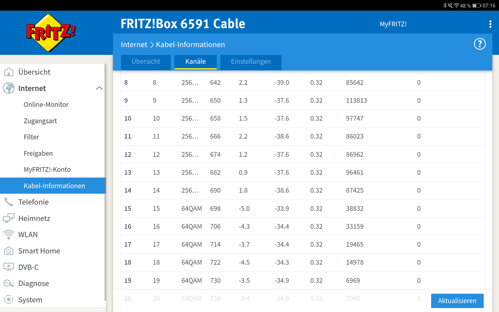

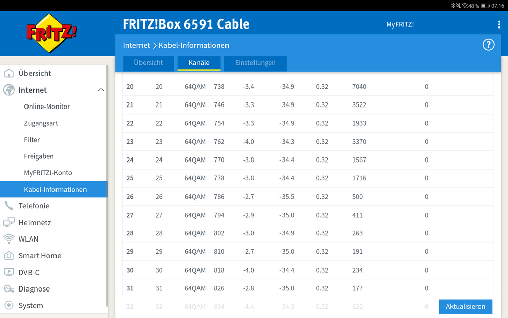

  • Welcher Fehler tritt auf? (Geschwindigkeit zu gering; Packetloss) Schicke dazu auch Screenshots von Speedtests (mit Datum und Uhrzeit) und Tracerts/ Pingplotter-Messungen bei Packetloss oder Ping-Problemen

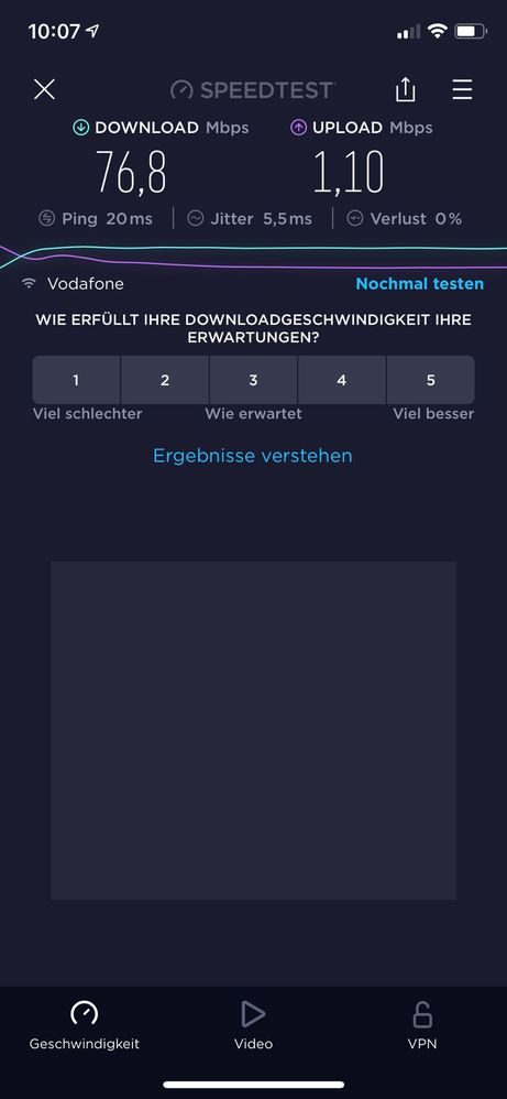

    -> Probleme mit der Uploadgeschwindigkeit Screenshot_20211103-071511.pngIMG-20211103-WA0000.jpg
  • Wie ist Dein Endgerät mit dem Modem verbunden? -> WLAN und LAN gleiches Problem
  • Welchen Browser verwendest Du normalerweise? -> Chrome
  • Welches Betriebssystem hast Du auf Deinem Rechner? -> Windows, Android, IOS
  • Beginn und Zeitraum der Störung  -> Seit einigen Wochen tagsüber und abends. In der letzten Woche waren die Werte wieder normal (ca. 50 Mbit Upload). Seit gestern wieder die oben dargestellten Messwerte.

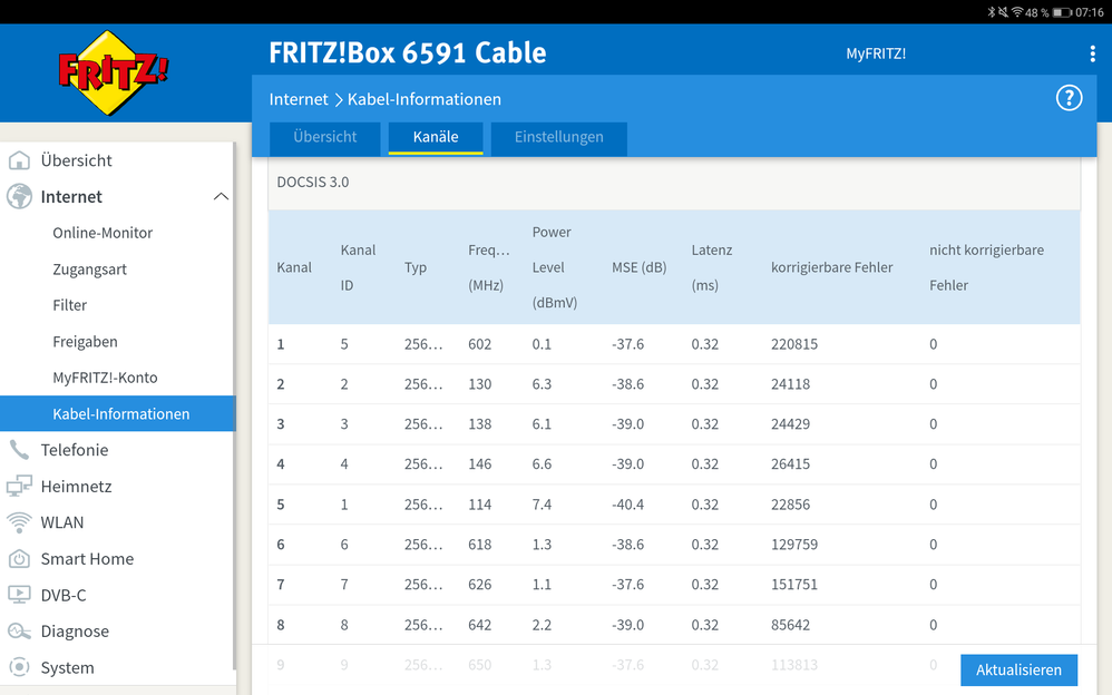

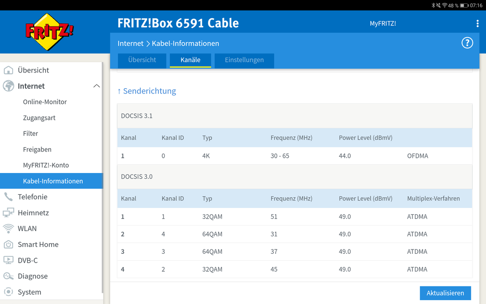

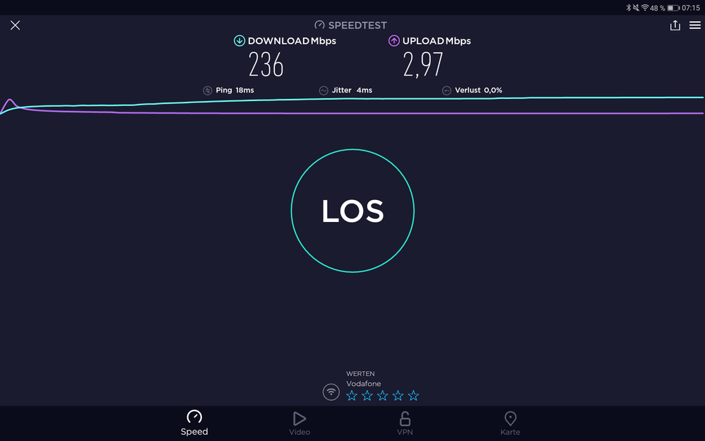

Screenshot_20211103-071608.pngScreenshot_20211103-071627.pngScreenshot_20211103-071635.pngScreenshot_20211103-071644.pngScreenshot_20211103-071651.png
  • Welche Maßnahmen wurden durch die Störungshotline (erreichbar unter 0800-5266625 für Vodafone Kabel Deutschland bzw. 0221/46619100 für Vodafone West) durchgeführt? -> bisher keine
Die Störungen treten derzeit vermehrt am Abend auf. Es gibt aber auch Tage in denen der Upload bei 0,2 Mbit liegt und der Anschluss so kaum verwendbar ist.

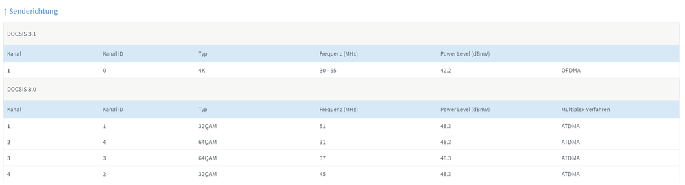

hier noch ein kleiner Nachtrag. Heute frühist der Upload wieder katastrophal und dümpelt bei ca 1Mbit vor sich hin.
Unten die aktuellen Daten der Senderichtung der Fritzbox:

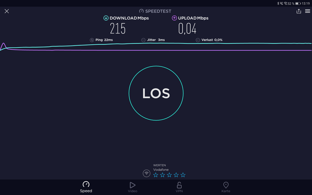

bei mir werden die Probleme immer schlimmer. Der Anschluss ist faktisch nicht mehr nutzbar. Der Upload liegt bei 0,04 Mbit.
Ich bezahle derzeit seit Wochen einen Anschluss, den ich quasi kaum noch nutzen kann.
Kann sich das bitte jemand ansehen und mir weiterhelfen.

Wir haben derzeit wieder seit 2 Tagen so katastrophale Werte beim Upload, dass der Internetzugang quasi nicht nutzbar ist.

Hallo Tek77,
bei Deinem Anschluss passen die Signalwerte nicht. Tausche bitte das Koaxialkabel aus und melde Dich wieder. Wenn das Signal dann nicht besser ist, schicken wir einen Techniker zu Dir. Sind in Deinem Haushalt Covid-19-Symptome aufgetreten? Hast Du Zugang zur Hausanlage, damit der Techniker dort ran kommt? Schicke bitte auch per PN eine Rufnummer, unter der Du zur Terminabsprache erreichbar bist und schreibe dann kurz wieder hier.
