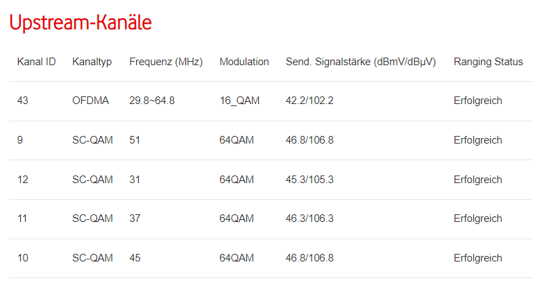

Lade dazu noch einen Screenshot von den Signalwerten hoch. Diese findest Du in der Benutzeroberfläche Deines Kabelrouters über 192.168.0.1 bzw. über 192.168.178.1 bei der Fritzbox.

Hallo ME-2021,
kannst Du bitte mal das Koaxialkabel auf festen Sitz und Beschädigungen überprüfen?
An Deinem Anschluss passt kein einziger Signalwert mehr.

Bei dir sind in den Modemdaten leider immer noch einige Werte außerhalb der Norm. Das muss sich definitiv nochmal ein Techniker vor Ort anschauen.
Bist du damit einverstanden? Dann beauftragen wir noch einmal einen Kollegen.
