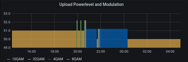

Aus Interesse habe ich mal die Leitungsdaten der FB im 5 Minutenraster gesampelt und per Grafana angezeigt. Ich habe zwar ca 2000 unkorrigierbare Fehler in den Frequenzen 114-138MHz pro Tag und 4,8 Millionen korrgierbare bei 130MHz aber es waren keine verstärkt auftretenden Fehler während des Störungszeitraums. Dafü aber ist mir aufgefallen, das gerade da ein überaus häufiger Modulationswechsel im Upload auf niederwertige Modulationsarten erfolgt:

Irgendwas wurde scheinbar heute Nacht auch zwischen 5 und 7 Uhr getan, ich habe den gleichen Modulationsabfall bemerkt wie sonst nur zu den Störungszeiten. Ich habe heute morgen eine Messung gemacht, da war alles ok, mittlerweile habe ich aber wieder nur 1MBit/s im Upstream, das hatte ich tagsüber noch nie. Modulation sieht aber gut aus: 1 Kanal 45MHz auf 32QAM.

Ich hätte gedacht, dass sich heute was getan hat, ich war den ganzen Tag auf 64QAM im Upload. Leider nur bis 19:15. Seit 20:45 bis 23:30 wieder nur 4QAM und Upload runter auf Minimal 100KBit/s, das ist 1,5x ISDN (!!!!!) und im Schnitt 180kBit/s. Durch den schlechten Upload wird auch der Download beeinträcjtigt UND das Telefon sehr häufig kann mich die Gegenseite nicht hören.
