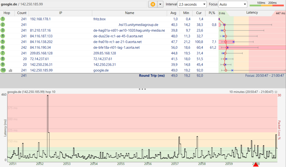

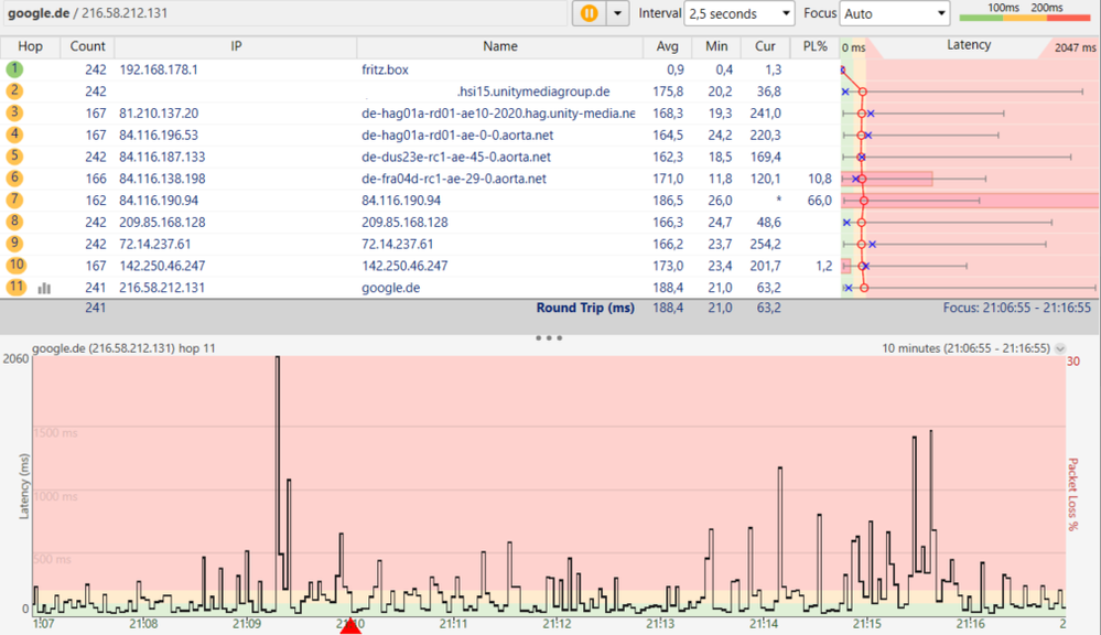

  • Wochentags in den "späteren" Abendstunden (mal ab 19 Uhr, meist jedoch erst ab 21 Uhr) hoher, stark schwankender Ping mit gleichzeitigen Einbruch des Up- und Downloads sowie kürzere Verbindungsabbrüche
  • Am Wochenende zu verschiedenen Uhrzeiten(mal ab nachmittags 15 Uhr, mal erst ab 19 Uhr) hoher Ping mit gleichzeitigen Einbruch des Up- und Downloads sowie kürzere Verbindungsabbrüche

    Aktuelle PingPlotter Aufnahme und Speedtest vom 04.05 im Zeitraum von 22:08 Uhr bis 23:03 Uhr. Up- und Download sind während des gesamten Zeitraumes auf etwa dem selben niedrigen Level:
