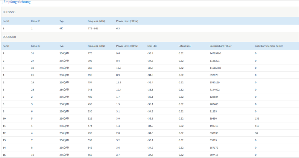

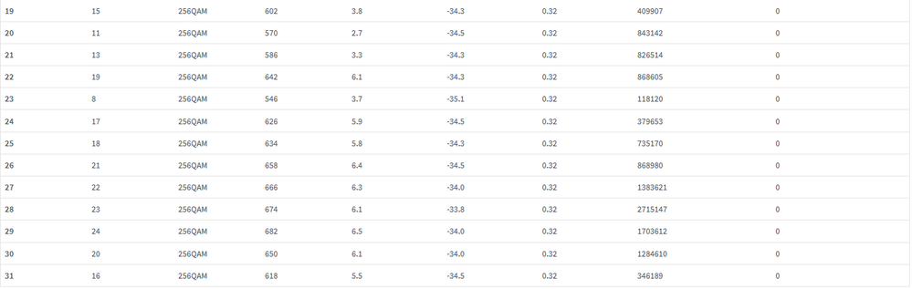

Bei den Signalwerten wurde der Neustart um 10:15 Uhr durchgeführt, sprich die Fehler stammen aus knapp 2 1/4 Betriebsstunden.
Nach mehreren Betriebstagen ohne Neustart sieht es dann folgendermaßen aus.

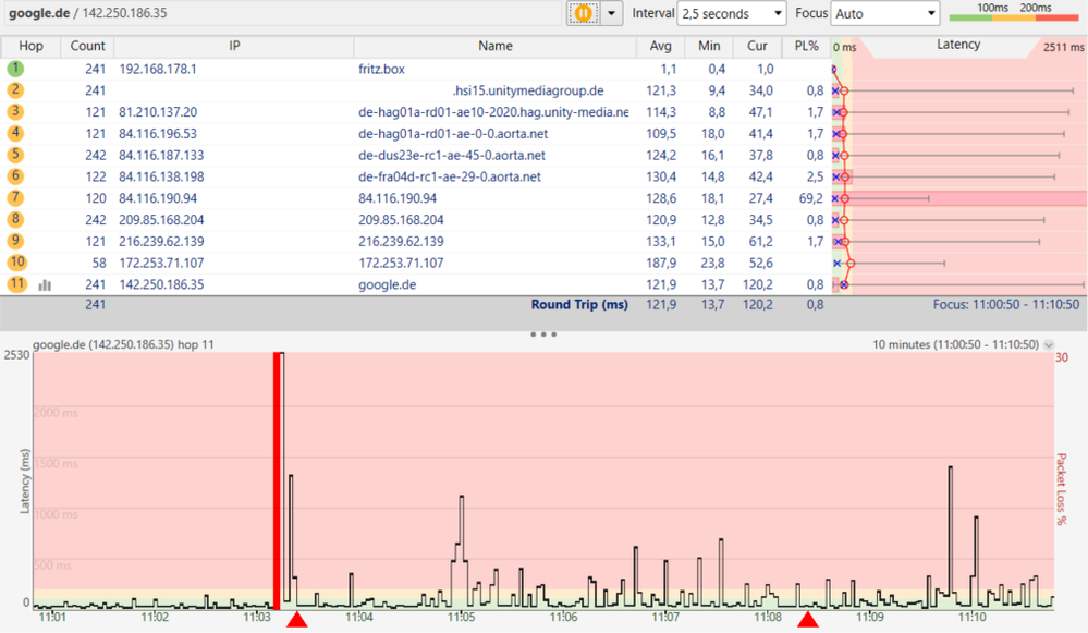

Auch gestern Abend ging es wieder um kurz vor 21 Uhr so richtig los.
Ab Nachmittags deuteten sich die Probleme wieder einmal mit erhöhten Schwankungen des Ping im Bereich bis ca. 200 ms an.

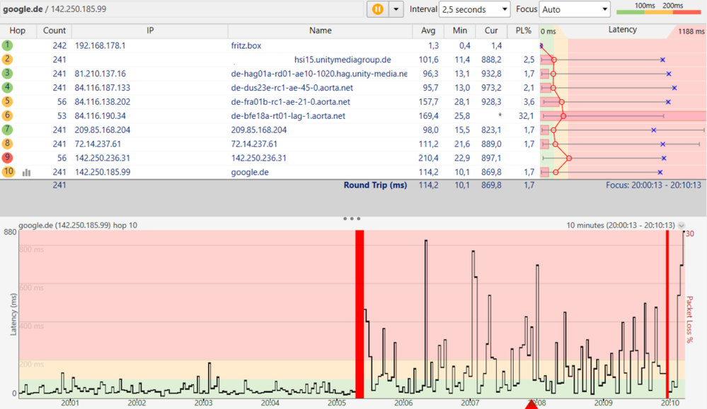

Begünstigt durch eine Tag im Home-Office konnte ich nun auch das gleiche Fehlerbild zu einer anderen Tageszeit auffinden.
Daher scheinen dann auch die Probleme mit dem Telefon zu stammen, welche tagsüber auch immer mal auftreten.
Auch merkwürdig ist, dass die FB teilweise den DOCSIS 3.1 Kanal in Senderichtung nicht benutzt.

Die Modemwerte habe ich nicht bildlich erfasst, die DOCSIS 3.1 Verbindung im Upstream war aber immer zum Zeitpunkt der Probleme nicht verfügbar.

Anbei mal aktuelle Screenshots von Sonntag.

Hallo M10,
die Technik hat leider festgestellt, dass Du von einer Auslastung betroffen bist. Um Auslastungen entgegenzuwirken werden langfristig Nodesplits geplant. Die Planung dafür funktioniert leider nicht so schnell wie wir uns das wünschen würden, da Genehmigungen, Termine und Planungen Zeit in Anspruch nehmen. Wir geben unser Bestes jedem Kunden Transparenz über die Vorgänge zu geben.

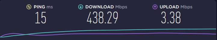

Mittlerweile ist ein Jahr vergangen und es hat sich nichts gebessert, an einigen Sommertagen war es ganz ok, dafür an anderen umso schlimmer.
Dies ist auch der Grund weshalb ich mich mal wieder hier melde - besonders dieses Wochenende hat gezeigt, dass sich noch nichts getan hat. Aus der Planung, dass im Februar Ausbauarbeiten stattfinden sollen ist scheinbar nichts geworden.
