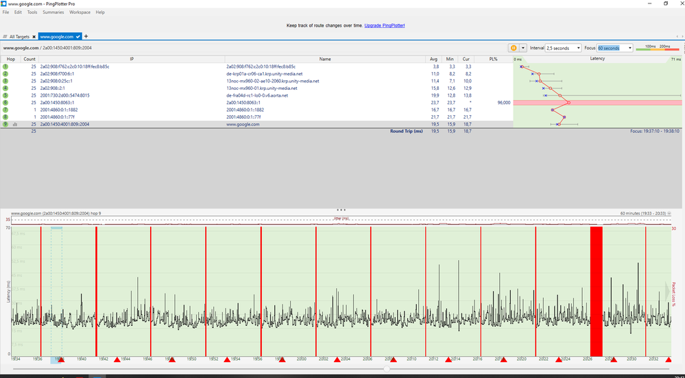

ich habe leider seit dem Wechsel von Eazy Internet (UM) zu Vodafone enorme Probleme mit dem Internet.
Ich habe etliche Einbrüche für ein paar Sekunden und auch mehrere Einbrüche für mehrere Minuten bis zu 20-30min am Tag. Zusammen komme ich vermutlich auf 2-3 dutzend Aussetzer pro Tag.
Leider wird die Diagnose mit jedem neuen Gerät (Router) immer schwieriger, so lässt sich seit einer Weile in der Firmware z.B. kein DNS Server mehr manuell eintragen. Das Event Log beschränkt sich auf zwei Angaben: WiFi und Firewall - DOCSIS Channels lassen sich generell anzeigen, nur werden die Verbindungsabbrüche z.B. gar nicht erst im Log hinterlegt.
Alles sehr bedauerlich, wenn man aktuell auf eine stabile Verbindung im Home-Office angewiesen ist.

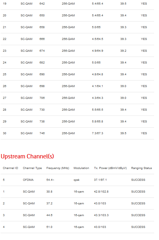

  • Lade dazu noch einen Screenshot von den Signalwerten hoch. Diese findest Du in der Benutzeroberfläche Deines Kabelrouters über 192.168.0.1 bzw. über 192.168.178.1 bei der Fritzbox. - siehe Anhang

Beim Anschauen Deiner Werte ist mir aufgefallen, dass Deine Uploadkanäle auf 16QAM moduliert sind. Normalerweise liegen diese bei 64QAM. Verlegener Smiley
Lass uns das genauer anschauen. Schick mir dazu bitte eine PN mit den folgenden Daten: Kundennummer, Name, Adresse, Geburtsdatum, Bundesland und aktuelle Handynummer.

Soeben habe ich mir Deine Werte genauer angeschaut. Da sich für mich erst einmal keine Auffälligkeiten erkennen lassen, habe ich ein Ticket aufgenommen. Dieses geht zur Analyse an unsere interne Technik. Über Fernwartung versuchen meine Kolleg:innen Deine Störung einzugrenzen und zu beheben. Sollte das nicht gelingen, meldet sich ein:e Techniker:in, um einen Vor-Ort-Termin abzusprechen.
Gemeinsam finden wir die Ursache heraus.

Da einige Deiner Werte aktuell am Rand des Toleranzbereichs liegen, habe ich nochmal ein Ticket aufgenommen. Dieses geht wieder zur Analyse an unsere interne Technik. Sollte eine Lösung aus der Ferne nicht möglich sein, meldet sich ein:e Techniker:in, um einen Vor-Ort-Termin abzusprechen.
