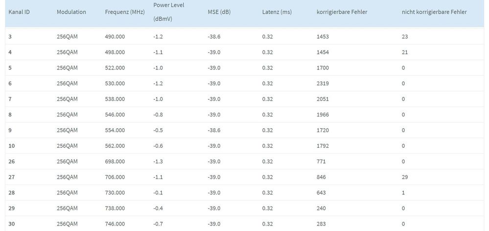

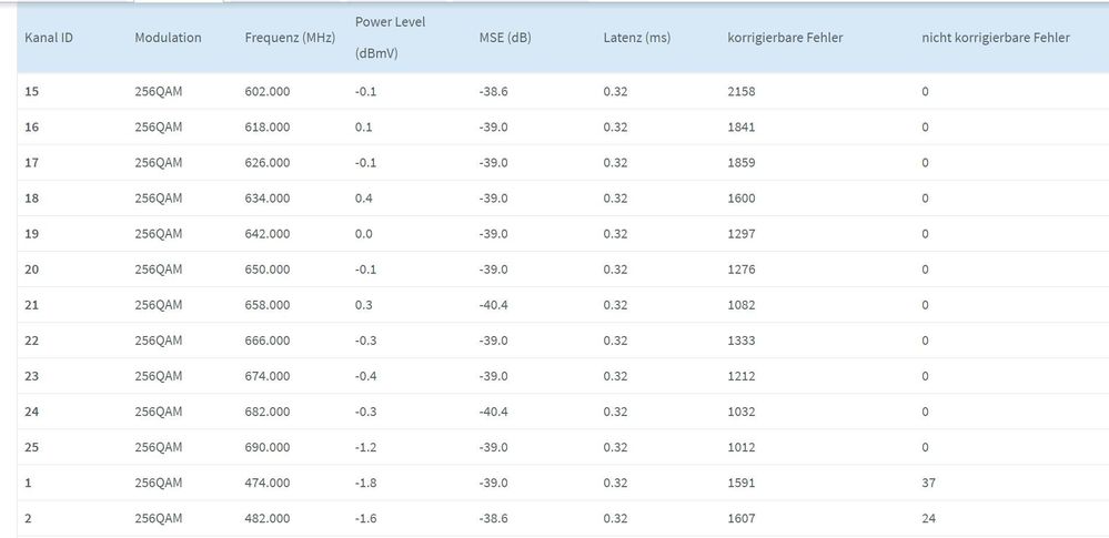

und poste auch nochmal die Signalpegel
zu finden unter: Internet >> Kabel-Informationen >> Kanäle

auf der Fritzbox
Kannst Du mit den Pegeln etwas anfangen?
sind jetzt kein Träumchen aber OK

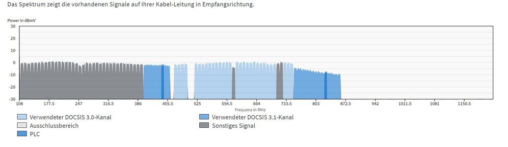

Kurtler
@RobertP
Der DOCSIS 3.1 mit -9,0 ist schon sehr viel daneben. Sollte min. 0,1 sein.
Gruß Kurt
Was kann man da machen? Liegt das an Router oder der VErbindung?
