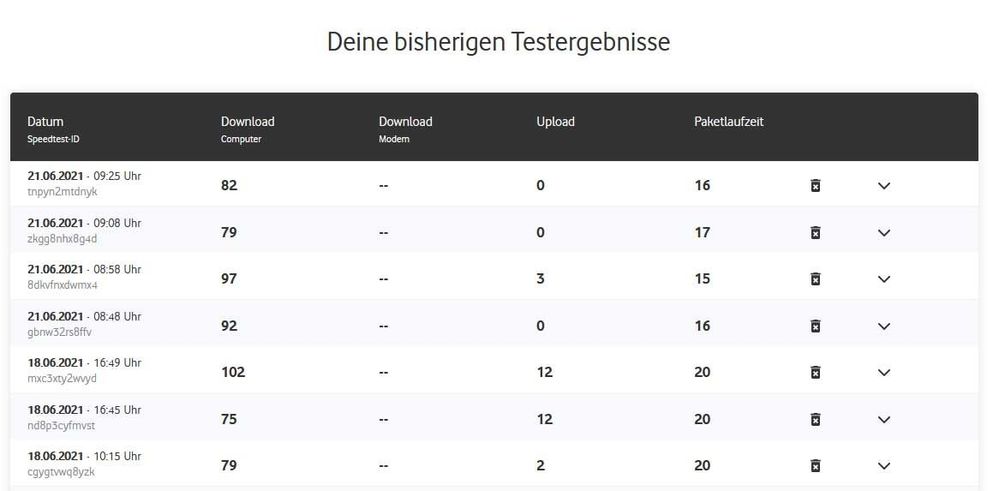

Bezüglich der Reconnects lässt sich sagen, das es laut Übersicht der Fritzbox im ganzen Mai nur 2 Verbindungen gab und im Juni bis heute schon 197.
Hier Screenshots der aktuellen Verbindungswerte, einiger Speedtests seit Freitag und die Übersicht der Verbindungsanzahl diesen und letzten Monat
KanäleKanäleSpeedtestsSpeedtestsVerbindungVerbindungVerbindungen diesen MonatVerbindungen diesen Monat

nachdem die Werte jetzt ein paar Tage stabil gut waren, haben sie sich seit Freitag ab ca. 18h wieder dramatisch verschlechtert!
Freitag, Samstag und Sonntag sind die Werte immer Nachmittags / Abends eingebrochen, heute sind sie
den ganzen Tag schlecht. Vor allem der schlechte Upload von maximal 1.5 MBit ist zum Arbeiten im
HomeOffice nicht zu gebrauchen. Die Modemwerte sehen m.M. nach gut aus, so wie in meinem vorherigen Post,
 Reconnects gibt es auch keine. Nur die schlechten Werte vor allem der niederige Upload!
Hier mal die Speedtest Diagramme seit Freitag
Speedtest seit 24.06.2021Speedtest seit 24.06.2021
Und noch ein aktueller Speedtest 28.06.2021 18:30h
Vielleicht doch ein Rückwegstörer oder Segmentüberlastung...
Lars
