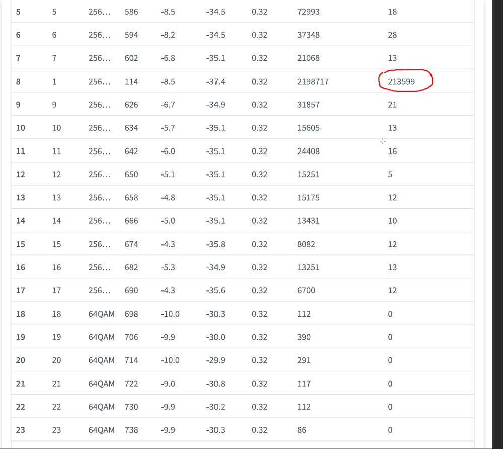

    -> Internet von jetzt auf gleich weg. Sehr stressig, da ich damit aus dem Home Office arbeite und in Meetings dann auf einmal weg bin. Dies tritt nun bereits seit 5 Wochen auf (!!!). Anbei Screenshots von der 6660 Cable Fritzbox und 6690 Cable Fritzbox (man beachte die Fehler):

du brauchst nen Techniker der den Anschluß neu einpegelt!
VF Modem dran und Pegel posten!

ohne VF Modem dran kommt kein Ticket zustande, und wenn es offen ist muss es solange dran sein bis der Techniker Vorort war, sonst wird das Ticket automatisch geschlossen, und der Techniker wird 99€ verlangen und wieder fahren und nix machen!
