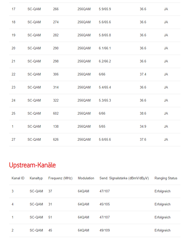

Ich habe mir nach vielen vergeblichen versuchen dann entschieden Pingplotter runterzuladen Werte im Anhang.

Tut mir leid, dass Du immer mit Abbrüchen kämpfen musst. Laut Deinem Test sieht es im Ziel ganz gut aus. Ganz schön viele Verbindungen bis zu Google. Versuche es doch bitte mal 2,5 Sekunden, wenn Du merkst das die Leitung wieder lagt. Aktuell werden von dem Modem 50% der Anfragen gedroppt.

Ist es normal das ich zu 145.254.2.215 soviel Packetverlust habe? Könnte da der Fehler begraben liegen?
Weiß ehrlicherweise mit dem Pingplotter Ergebniss nicht viel anzufangen hatte mich nur an ähnlichenm Threads orientiert.
Wenn der Pingplotter auf 2,5 sek steht ist der Packetverlust zum Router nicht mehr vorhanden zur 145.254.2.215 habe ich aber weiterhin konstant 10-20 Prozent, auch wenn ich grade keine Probleme habe.
Lasse ihn jetzt durchlaufen und melde mich erneut wenn ich so einen Ausfall aufzeichnen konnte.

"Ist es normal das ich zu 145.254.2.215 soviel Packetverlust habe? Könnte da der Fehler begraben liegen?
Wenn der Pingplotter auf 2,5 sek steht ist der Packetverlust zum Router nicht mehr vorhanden zur 145.254.2.215 habe ich aber weiterhin konstant 10-20 Prozent, auch wenn ich grade keine Probleme habe."
Es spielt keine Rolle was auf der Route passiert, wenn im Ziel kein PL auftritt. Dies kann alles mögliche sein. In Deinem Fall vermute ich Drops, weil Du zu viele Anfragen in kürzester Zeit verschickt hast.
Wenn die Netzwerkverbindung unterbrochen wurde, brauchst Du mit dem PingPlotter nicht suchen. Der erzeugt da dann verständlicherweise eine rote Linie. Werden denn andere Geräte im Haushalt auch in diesem Moment getrennt? Versuche doch mal aufs Modem zu schauen, ob sich der LED-Status ändert.
