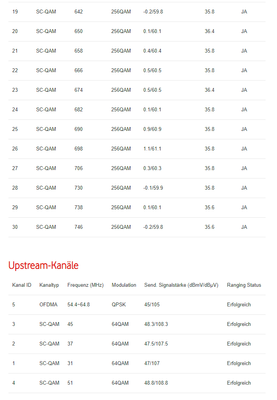

Docsis Status posten, alle als Screen!
Der glubb is a Depp
Nabend Menne,
danke fürs Zeit nehmen.
Ich hoffe mal das ist alles was du wolltest.
