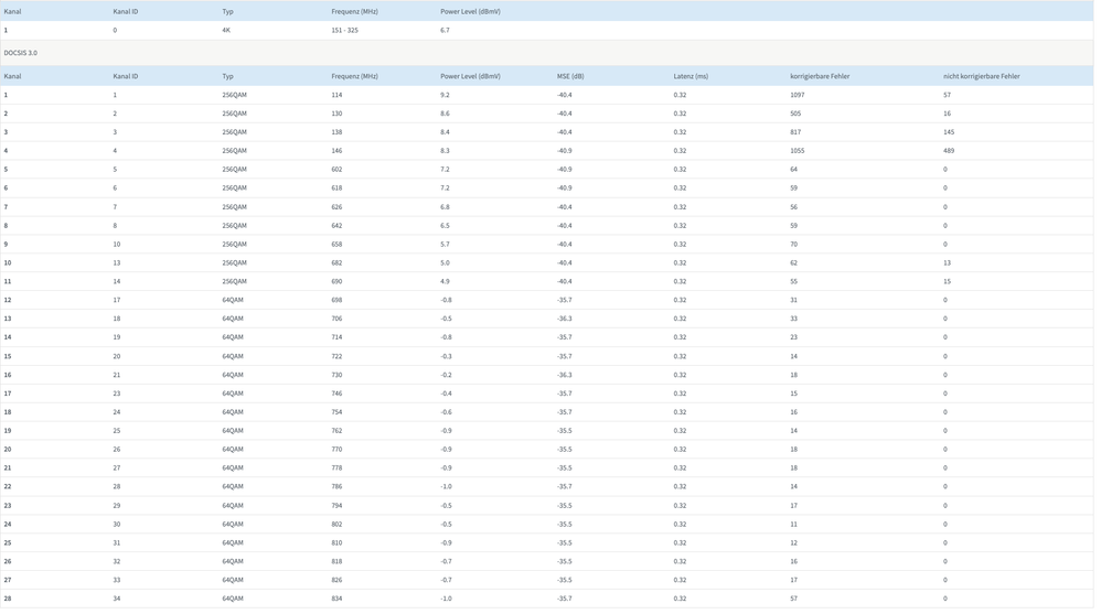

Seit nunmehr bald drei Wochen habe ich einen extremen Abfall beim Empfang des Kabelfernsehens feststellen dürfen. Angefangen hatte es erst vereinzelt mit Artefakten... diese mehrten sich und mehrten sich bis Stand dieses Wochenende ich KEINEN einzigen Sender mehr ohne diese Artefakte mehr erlebe. Es ist schier zum verrückt werden. Spätestens alle 20-30Sek Artefakte, komplettes Bild steht für ne Sekunde usw usw.  Ich habe bisher den Fernseher resettet, das Kabel von der MM Dose zum Fernseher getauscht, die MM Dose geprüft und auch den ursprünglich mitgelieferten Receiver von Vodafone probiert, da ich die Smartcard sonst in einem CI Modul verwende (eine FB weniger und mehr Komfort).  Nach gut 30Sek das gleiche Bild. SO macht Fernsehen absolut keinen Spaß! Amüsant ist, bis vor ein paar Wochen war alles ok. Und ich habe hier absolut keine einzige Veränderung vorgenommen. Ein Grund mehr, warum ich ein Problem auf meiner Seite ausschließen kann.

Danke für die Reaktion. Anbei mal der Fragebogen ausgefüllt:
  • 55545 Bad Kreuznach
  • Welchen Receiver / CI+ Modul nutzt Du? (z.B. Samsung SMT-C7200)
  • Unicam Evo 4.0, Vodafone Kabel-Receiver(Sagemcom RCI88 320)
  • Welche Einschränkung liegt vor? (z.B. fehlende Sender; Bildstörungen)
  • Artefakte, Bildaussetzer, kurzzeitige Ausfälle (mehr als 5 sek) auf allen Kanälen
  • Welche Sender sind betroffen? Geht es um SD oder HD?
  • Durchgängig HD aber auch SD Sender sind betroffen
  • Wie sehen die Signalwerte aus? Schick davon bitte ein Bild mit
  • Bilder siehe anbei
  • Wenn vorhanden: Besteht der Fehler bei mehreren Antennendosen?
  • Nur eine vorhanden
  • Teste bitte vorab noch ein anderes Antennenkabel (mindestens Klasse A, doppelt geschirmt, nicht länger als 5 Meter) und direkt an der Antennendose (ohne T-Stück, Weiche, Verstärker oder ähnliches)
  • Neues Kabel beim lokalen MediaMarkt erworben (mit offizieller Zulassung Vodafone/KD), unverändert
  • Welche Maßnahmen wurden durch die Störungshotline (erreichbar unter 0800-5266625 für Vodafone Kabel Deutschland bzw. 0221/46619100 für Vodafone West) durchgeführt?
  • Nur Thread im Forum
  • Bildschirmfoto 2022-01-19 um 09.32.52.pngBildschirmfoto 2022-01-19 um 09.33.15.pngBildschirmfoto 2022-01-19 um 09.32.41.png

Hi Merowinger0807,
das Signal am Modem sieht schon mal gut aus. Ich gehe davon aus, dass TV und Modem an der gleichen Antennendose hängen. Kannst Du mal bitte schauen, wie es sich verhält, wenn Du das Modem abziehst.
Im Zweifel schicken wir einen Techniker. Ich vermute, dass die Dose einen Fehler hat.

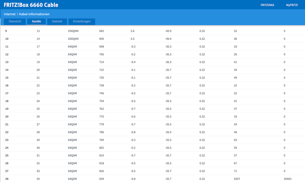

Ja, ein Techniker wäre ratsam, denn mittlerweile zickt auch die Internet-Geschichte wieder. Wir hatten Anfang der vergangenen Woche auch einen mehrstündigen Totalausfall, den ich auch gemeldet habe. Nun habe ich mehrmals Einbrüche bei der Geschwindigkeit gehabt (maximal 300mbit im Speedmesser und das mehrmals, dann mal wieder 700mbit, dann wieder nur 400) und da ich beruflich oft von zuhause arbeite und auch einige Daten hin und her schiebe (Operator im Rechenzentrum, Updates ziehen und aufspielen usw) wäre eine stabile Verbindung sehr von Vorteil.
Anbei mal ein Screenshot der Miet-Fritzbox mit den nicht korrigierbaren Fehlern (über 30.000) und das seit drei Tagen Betrieb (letzter Reboot der Fritzbox).

Hallo Merowinger0807,
ich hoffe, Du hast privat nicht zu viel Stress :). Wir schicken Dir gern den Techniker, dazu brauchen wir noch die Info zum Zugang zur Hausanlage und zu Covid-19. Bist Du für die Terminabsprache unter der Nummer ***297 zu erreichen?
