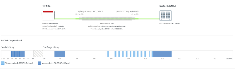

vor ca. einem Monat habe ich mein alten Vertrag von Kabel BW gekündigt, da die LAN Verbindung täglich unterbrochen ist und habe seither Vodafone CableMax 1000. Dazu habe ich eine neue Fritzbox mitbestellt. Der Download ist in Ordnung, der Upload könnte besser sein da nur ca. 30% ankommen, aber das wesentliche was mich stört, ist die ständige erhöhte Latenz gegen Nachmittag bis zum späten Abend. Da ich nach Feierabend am Gaming teilnehme, ist mir ein normaler Ping sehr wichtig. Dieser schwankt stetig zwischen 20ms ( was sehr gut ist) 100ms, 200ms bis zu über 700ms in Sekundentakt. In diesem Bereich ist es dann tatsächlich nicht möglich an den Spielen teilzunehmen und es macht schnell keinen Spaß mehr mit einer hohen Latenz.

Im Upstream erkennt man das nicht alle Kanäle mit 64QAM modulieren.
Das ist ein Indiz das du unter einen Rückwegstörer leidest.
Falls die Modulation sich massiv ändert können dropouts auftreten. Zudem ist der OFDMA eine pure Quelle der Freude.
Helfen kann nur VF. Ein Techniker mußt den Störenfried suchen und finden.

Danke für die schnelle Antwort. Da ich keine alte bzw. defekte Geräte im Haus besitze, die am Netz angeschlossen sind, gehe ich davon aus, dass der Rückwegstörer bei den Störsignalen die zur Hausanlage ''eingestrahlt'' werden liegt. Sehe ich das so richtig? Wenn ein Techniker von Vodafone helfen kann, dann würde ich auch auf seine Hilfe vertrauen. Gibt es eine alternative in Kontakt zu treten außer zu telefonieren? Habe es schon einige Male probiert aber die Warteschlangen gingen teilweise immer über 30 Minuten und die Emails leiten mich immer zu den offline Assistenzbot.

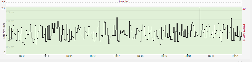

das Problem wurde vor ca. einer Woche behoben, ich habe eine SMS erhalten und meine Latenz ist wieder konstant im guten Bereich. Dazu ist auch der Upload wieder sehr gut. Das Problem wurde extern in der Fernwartung abgeschlossen. Nochmal vielen Dank für eure Hilfe hier im Forum.
