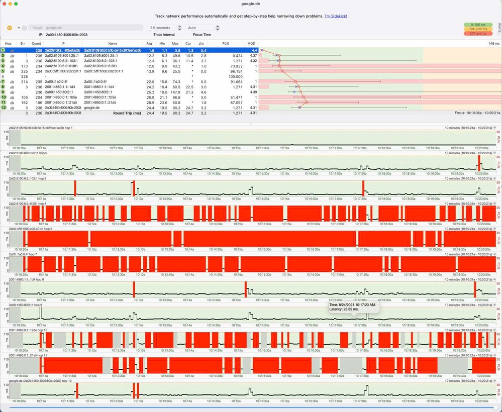

Ich habe mal PingPlotter eben durchlaufen lassen, da ich immer noch Probleme habe.Bildschirmfoto 2021-08-24 um 10.20.22.jpg
Kannst du bitte noch auf meine Frage(n) im vorherigen Post eingehen? Das wäre nett, weil ich den Lösungansatz gerne verstehen und dem Techniker vor Ort dann weitere Fragen stellen möchte.

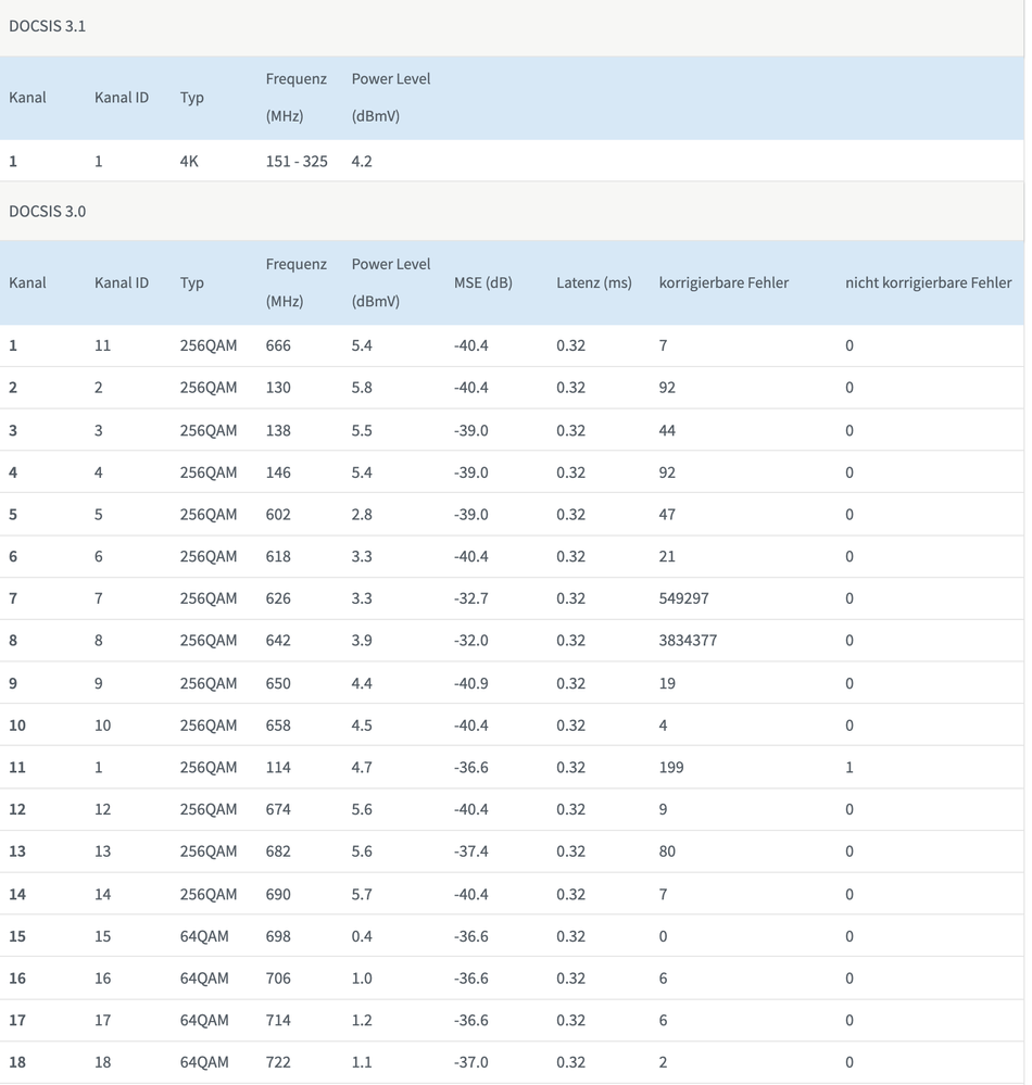

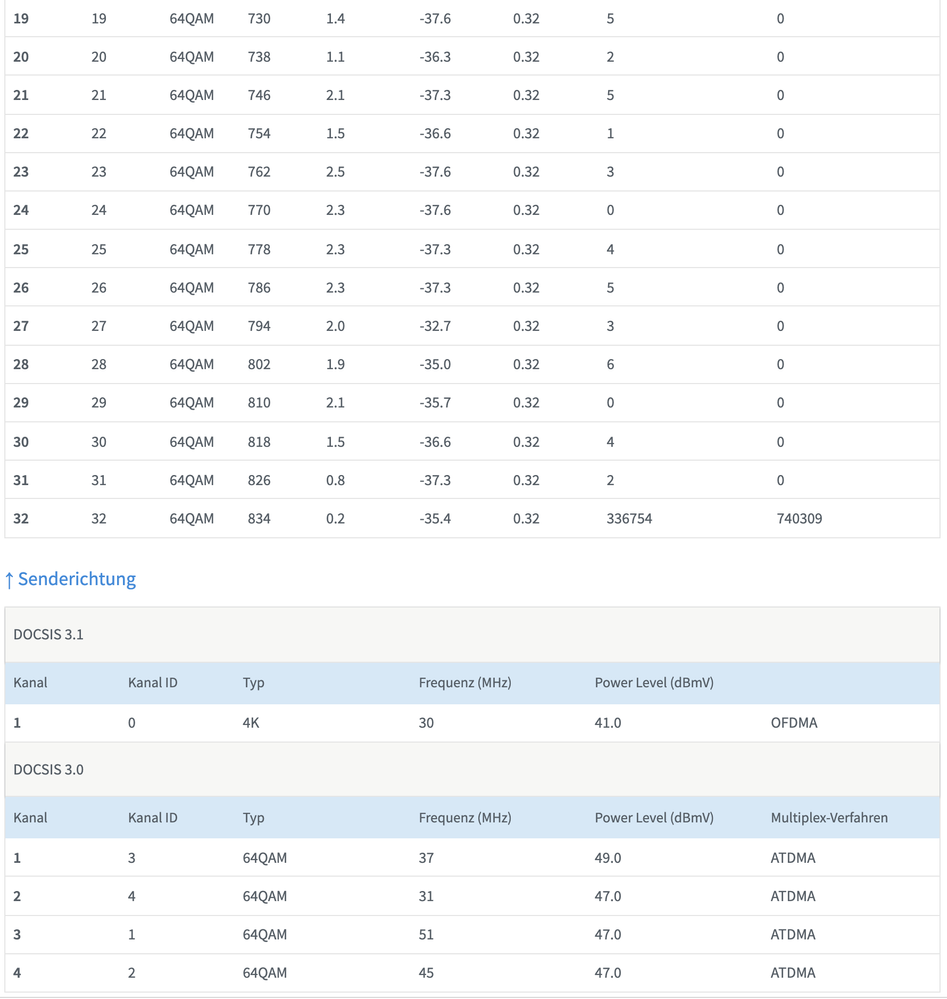

so eben hatte ich einen spontanen Totalausfall, nur ein Neustart des Routers hat geholfen. Anbei schicke ich dir mal die Werte aus der Fritzbox zum Zeitpunkt des Ausfalls und bei angeblich bestehender Internetverbindung.
Wie im vorherigen Post geschrieben könnte ab Montag den 30.08 ein Techniker vorbei kommen.
