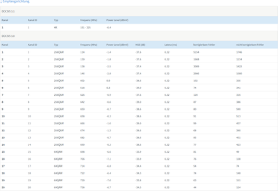

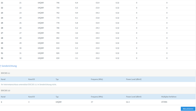

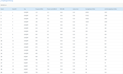

  • Lade dazu noch einen Screenshot von den Signalwerten hoch. Diese findest Du in der Benutzeroberfläche Deines Kabelrouters über 192.168.0.1 bzw. über 192.168.178.1 bei der Fritzbox. siehe Bilder
  • Welche Maßnahmen wurden durch die Störungshotline (erreichbar unter 0800-5266625) durchgeführt? Techniker war seit Tarifwechsel min. 3x vorstellig.
  • In welchem Bundesland wohnst Du? RLP

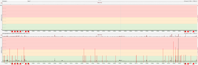

2021-11-14 13_20_11-FRITZ!Box 6660 Cable.png2021-11-14 13_21_24-FRITZ!Box 6660 Cable.png2021-11-14 13_21_36-FRITZ!Box 6660 Cable.png2021-11-14 13_21_46-FRITZ!Box 6660 Cable.png2021-11-14 13_22_02-FRITZ!Box 6660 Cable.png
2021-11-14 13_23_56-Results _ Speedtest by Ookla.png2021-11-14 13_24_28-Results _ Speedtest by Ookla.png

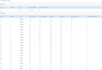

Der letzte Techniker hat das Signal am Verstärker im Dachgeschoss geprüft (Vollausbau, Kabel kommt vom Nebengebäude Haus Nr.7) und auch nochmal einen 10 minütigen Test des Kanals 834Mhz durchgeführt da dieser beim letzten mal, bzw. laut Fritzbox auch der mit den meisten Störungen war. Hier war zu dem Zeitpunkt des Besuchs alles unauffällig.
Von den insgesamt 9 Techniker besuchen, waren zwei Kollegen sehr motiviert (Nr 5 u. 6) und haben jedes Kabel, sowie jeden Verstärker (auch im Nachbarhaus) bis dort hin zum Hausanschluss im Keller geprüft.
Hier ist bei einer Prüfung der Kanal 834Mhz Negativ aufgefallen (Signal sehr gut aber für wenige sekunden plötzlich sehr schlecht)
Daraufhin wurde wohl der zuständige Techniker für den Verteilerkasten auf der Strasse beauftragt.
Dort wurde meines Wissensstand nach auch etwas erneuert.
Leider hat dies alles bis heute scheinbar keine Besserung gebracht.
Gerne kann noch einmal ein Techniker vorbei schauen, Zeitlich bin ich da frei, solange ich 24H vorher Bescheid bekomme. Auch Covid ist zZt. kein Thema im Haushalt.

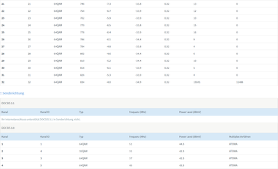

Anbei nochmal die Modemwerte von Heute 19:30Uhr, Die Fritzbox ist aktuell bei 64H ohne neustart, allerdings Zeitweise trotzdem kein Internet.

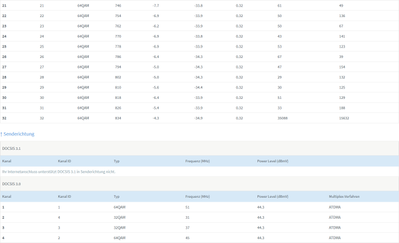

Paffx
Vielen Dank Claudia,
Termin ist vereinbart für Mittwoch Abend, da nach den Aufzeichnungen zufolge, Nachmittags bis Abends die meisten Störungen auftreten.
Ich werde hier nun weiterhin dokumentieren wie der aktuelle Stand ist.

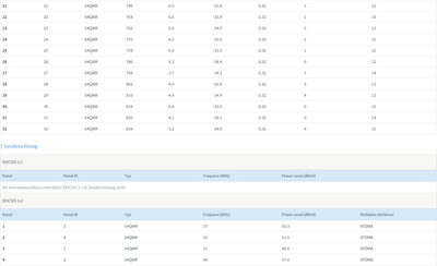

Aktueller Stand: 15:35  Downstreamkanal 4K hat sich verabschiedet, Modem startet neu.
Nach Modem Neustart 16:00Uhr : Downstream wieder ausser soll, Upstream nurnoch ein Kanal, völlig übersteuert.
2022_01_08_15_58_16_FRITZ_Box_6660_Cable.png2022_01_08_15_58_34_FRITZ_Box_6660_Cable.png

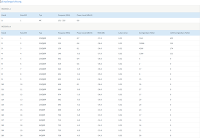

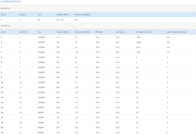

Die Werte schwanken bis jetzt nicht mehr so stark, aber hin und wieder fällt es doch auf, durch höhere Paketlaufzeit 200ms+ und vereinzelt Verbindungsabbrüche.
Montag 10.01. 13:30Uhr
2022_01_10_13_38_05_FRITZ_Box_6660_Cable.png2022_01_10_13_38_36_FRITZ_Box_6660_Cable.png

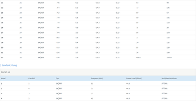

Paffx
Hallo Zusammen,
Ich habe einen Anruf des Dienstleisters bekommen.
Es ist wohl nach wie vor in dem Gebiet eine Netzstörung vorhanden (wer hätte das gedacht) welche noch nicht lokalisiert wurde.
Es wurde ein neues Ticket zur Entstörung eingestellt.
Der Techniker selbst musste also nicht extra nochmal vorbei kommen.
Ich hoffe doch sehr, das nun seitens Vodafone mal etwas kommt, bei 50€ Mtl. und rund einem halben Jahr fast täglichen Problemen, muss ich mir mit einem bescheidenen Hotspot aushelfen damit es nicht auch noch Dampf vom Vorgesetzten gibt.
17:40Uhr:
2022_01_12_17_39_40_FRITZ_Box_6660_Cable.png2022_01_12_17_39_55_FRITZ_Box_6660_Cable.png
18:30Uhr:
2022_01_12_18_33_20_FRITZ_Box_6660_Cable.png2022_01_12_18_33_41_FRITZ_Box_6660_Cable.png

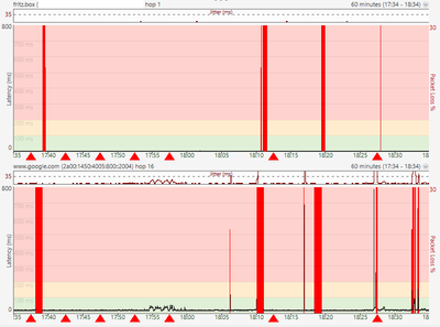

18:40Uhr:
2022_01_15_18_43_23_Speedtest_by_Ookla_The_Global_Broadband_Speed_Test.png2022_01_15_18_43_53_FRITZ_Box_6660_Cable.png2022_01_15_18_44_09_FRITZ_Box_6660_Cable.png

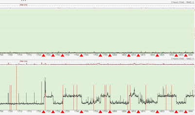

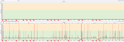

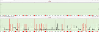

2022_01_15_18_40_32_www.google.com_PingPlotter_Pro.png2022_01_15_18_41_06_www.google.com_PingPlotter_Pro.png2022_01_15_18_42_05_www.google.com_PingPlotter_Pro.png
