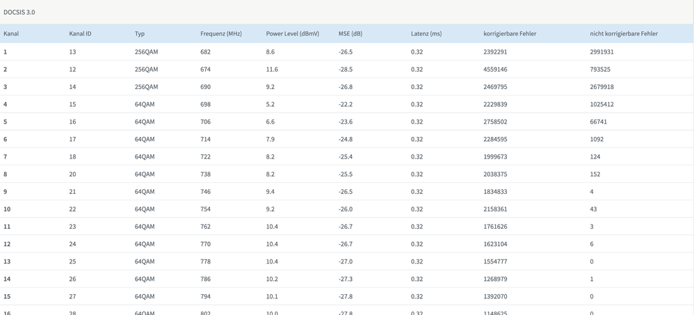

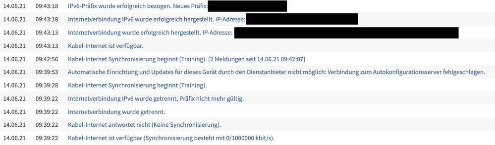

Ich hatte tatsächlich erstmalig seit Beginn der Probleme 3 Tage keinen Disconnect, also Freitag 11. bis Sonntag 13.06 keinen Disconnect. Ich dachte, ich könne das Problem nun endlich beiseitelegen. Leider hatte ich eben wieder einen Disconnect während eines Videocalls.
Fritzbox Ereignisse
Kabelinformationen zum Zeitpunkt des Disconnects schießen die nicht korrigierbaren Fehler in die Höhe
Ich werde nun zusätzlich meine Hausverwaltung mit dem Problem beauftragen, da diese einen Vertrag mit Vodafone hat und ich in meinen Nebenkosten auch dafür bezahle. Außerdem dürfte das Problem einige dutzend meiner Nachbarn betreffen. Zumindestens hat das der Techniker am Donnerstag den 10.06.2021 so gesagt.

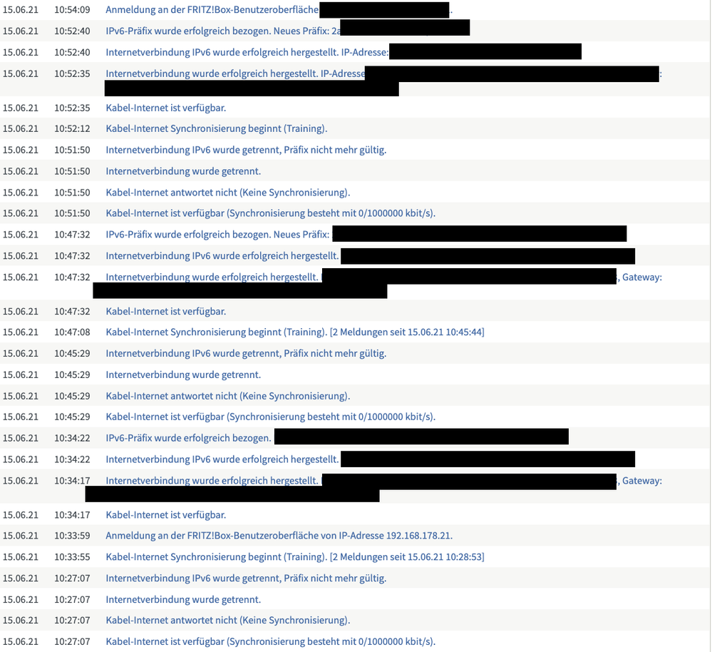

schon wieder hatte ich einen Totalausfall, welcher ggf. noch andauert. Ich wiederhole meine Frage inzwischen das dritte Mal in dem Thread hier:
Welche nächsten konkreten Schritte werden unternommen, damit die fast täglichen Totalausfälle ein Ende haben?
Ich kann meiner Arbeit im Homeoffice nicht nach gehen und bitte daher um eine baldige Lösung dieses Problems.
Ich habe nun die Hausverwaltung auch mit der Problematik konfrontiert. Diese kann ggf. mehr Druck ausüben.

bei Dir am Anschluss kommt es zu gelegentlichen Frequenzwechseln. Dies sollte nicht sein und ist vermutlich auch der Grund der Abbrüche.
Hier kann nur ein Techniker erneut nach dem Fehler vor Ort schauen.
Wärst Du damit einverstanden? Oder was hat Deine Hausverwaltung dazu gesagt? Haben sich noch Nachbarn dazu gemeldet?
