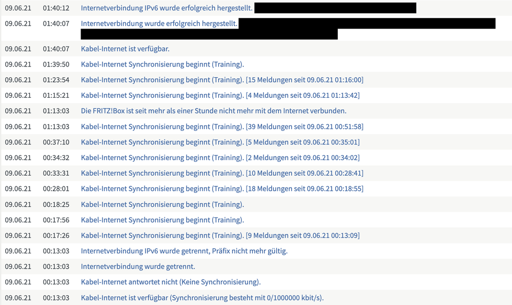

Ich werde mich nach dem Technikereinsatz hier noch mal melden und zwischendurch die Logs hier aktuell halten.
Nichtsdestotrotz hatte ich in der vergangenen Nacht schon wieder Internetabbrüche.
In etwa einer Stunde werden weitere Abbrüche folgen. Ich werde diese dann hier posten.

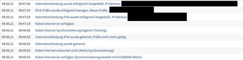

Wie angekündigt hatte ich wieder einen Internetabbruch, allerdings erstmalig nur für 1 Minute. Für gewöhnlich ist das Internet für 30 bis 60min weg.
Anbei ein paar Screenshots zu
Dokumentationszwecken.
Ereignisse

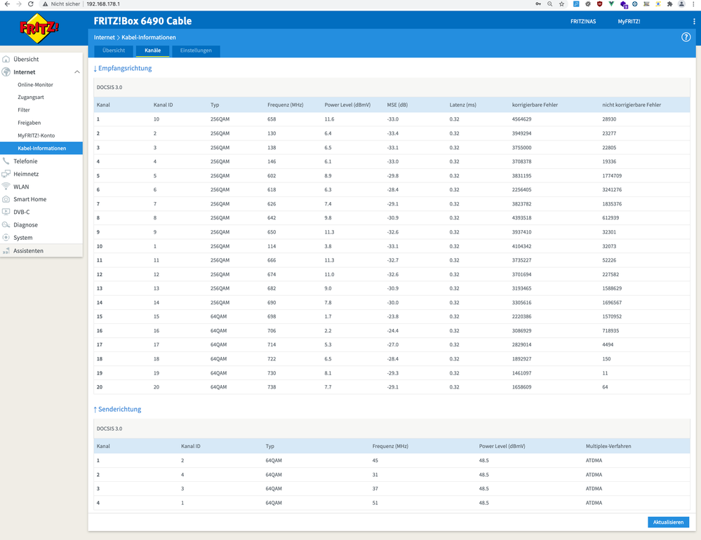

Kabelinformation zum Zeitpunkt des disconnectsBildschirmfoto 2021-06-09 um 09.50.09.png

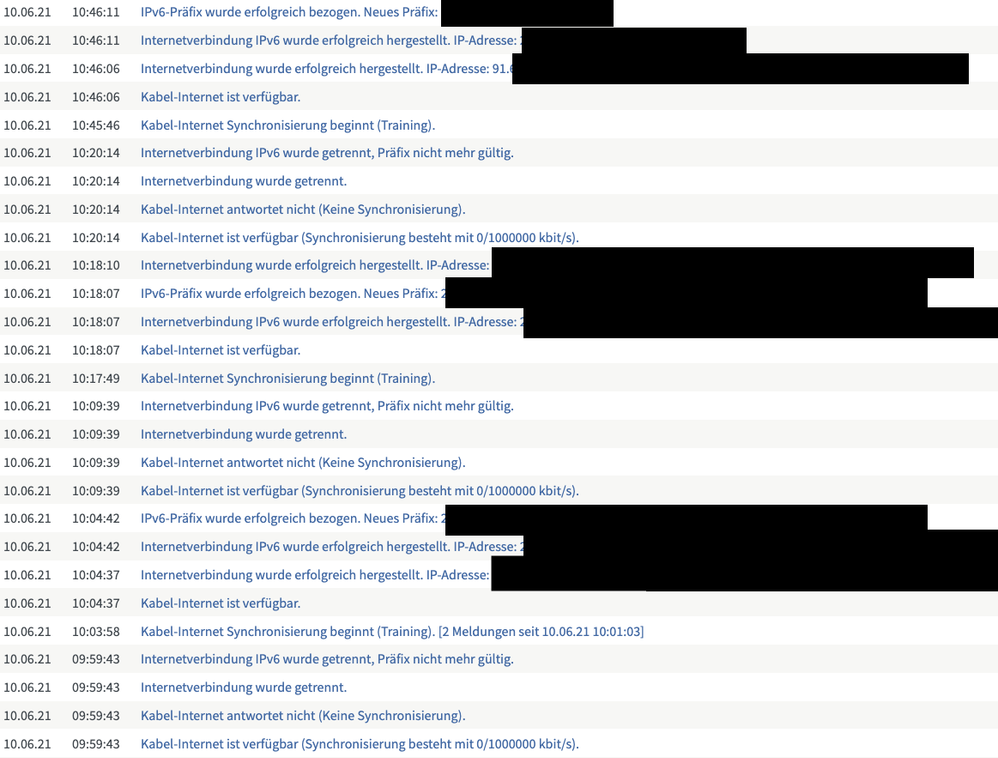

Anbei zu Dokumentationszwecken die Fritzbox Ereignisse.

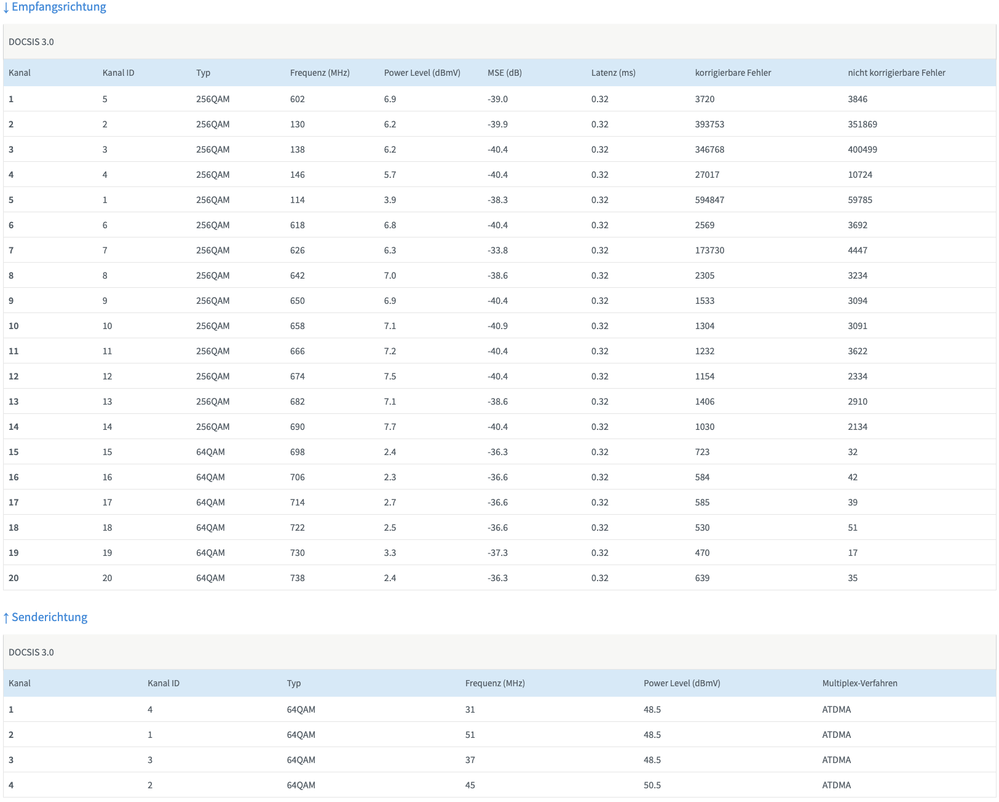

Kabelinformationen:
