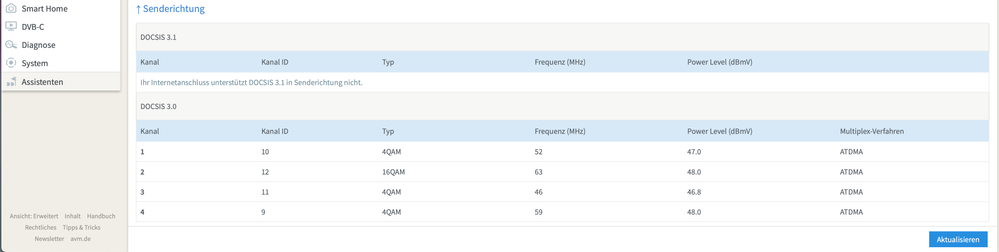

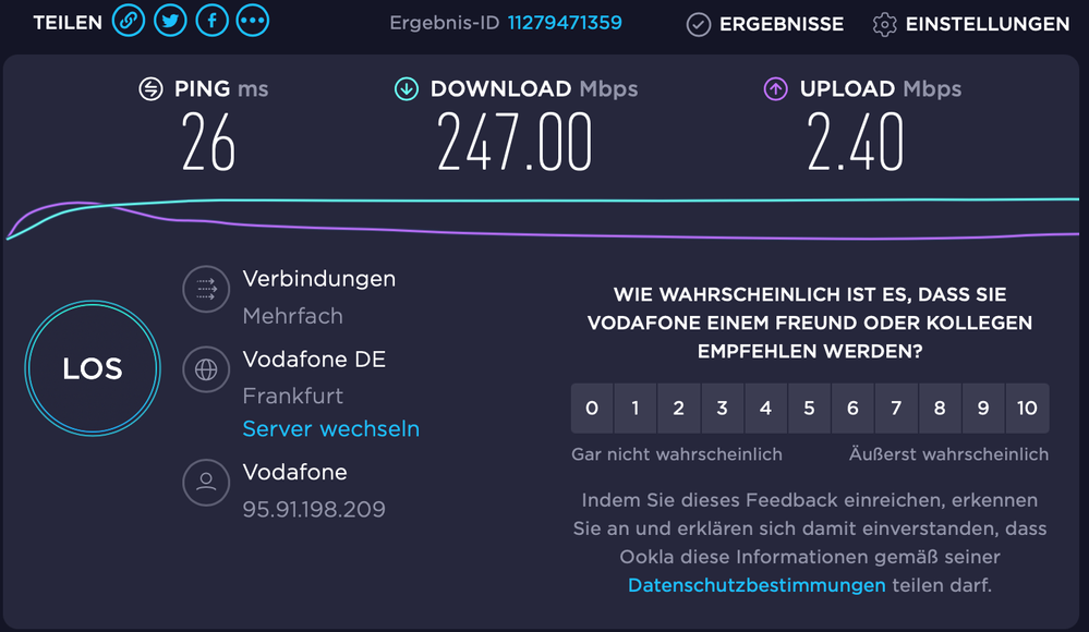

Moin Zusammen,
ich habe aktuell akute Probleme mit dem Upload.
Maximal kommen momentan 3-5 Mbit an.
Ich habe bereits die Fritz Box mehrere Minuten vom Strom getrennt sowie die FritzBox auf Werkseinstellung zurück gesetzt. Dies brachte keine Besserung.
Zu meinem Daten:
Red Internet & Phone 250 Cable
Upload Option 50
HomeBox Fritz Box 6591
Bildschirmfoto 2021-04-17 um 19.26.07.pngBildschirmfoto 2021-04-17 um 19.29.16.png

Hallo Omatokii,
die Modulation im Upstream ist hier nur bei QPSK. Den Fehler verursacht ein Rückwegstörer. Ich habe ein Ticket für Dich aufgenommen. Du wirst per SMS informiert, wenn der Fehler behoben ist.
