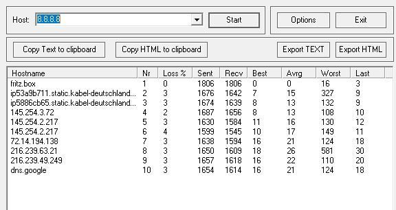

    Der Titel sollte es ganz gut zusammenfassen. Packetverlust gemittelt 2% und mehr sonst aber eher sporadisch damit verbunden Ping spikes 300ms+ und Verbindungsabbrüche zu diversen online Diensten

Im Anhang befindet sich ein Ping Plot zu den google.com dns servern über einen zeitraum von etwa einer halben Stunde.
Das problem könnte .... mal wieder .... an der Leitung liegen da wir wiederholt nur einen einzigen upstream Kanal haben(hier wurde mir gesagt das 4 die Norm sind und dass das nicht vorhandensein der anderen Kanäle generelle performance beeinflussen kann).

Dein Anschluss hat, als einziger im Gebäude, zu viele Fehler und das muss sich ein Techniker vor Ort anschauen. Die Ursache scheint in unserem Zuständigkeitsbereich zu liegen. In dem Fall ist der Einsatz für Dich auch kostenfrei. Nur wenn der Techniker zum vereinbarten Termin niemanden antrifft und keinen Zugang erhält, berechnen wir den Einsatz mit 99,50 €.
Bist Du mit einem Technikereinsatz einverstanden und kannst Du für den Zugang zur Hausanlage sorgen? Unter welcher Rufnummer bist Du am Besten für die Terminvereinbarung erreichbar?
