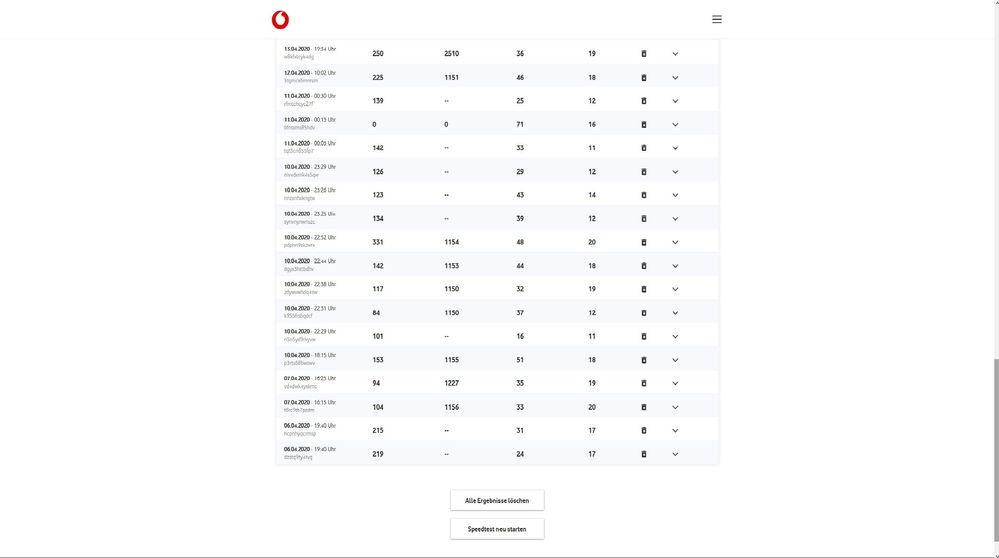

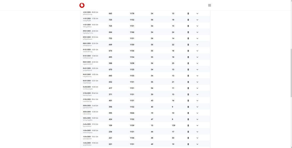

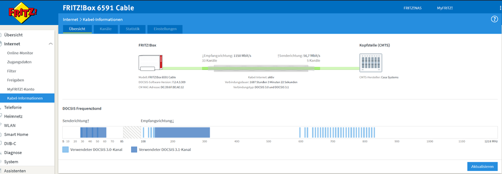

Das Problem mit der Geschwindigkeit ging schon sehr früh los, quasi mit der Umstellung auf CableMax, ist alles auf den Bildern nachvollzierbar hoffe ich.
Probleme wurden gemeldet, es besserte sich langsam. Wurde 3 Mal angerufen, zweimal wurde mir gesagt, etwas stimmt mit der Leitung nicht, einer sagte es wäre alles ok.
Einmal, während des Telefonats, wurde die Max Geschwindigkeit erreicht, die aber schnell wieder nachgelassen hatte.
Techniker war 3 Mal da, jedesmal war angeblich alles i.O., obwohl mir, nach dem ersten oder zweiten Besuch, am Telefon gesagt wurde, dass mit der Leitung etwas nicht stimmt.
Interessant finde ich jetzt, dass bei alten Tests die Verbindung zum Router angeblich immer bestens war und nun auf einmal nicht mehr.
Irgendwann hatte ich keine Lust mehr auf diesen Blödsinn und habe es erstmal so belassen.

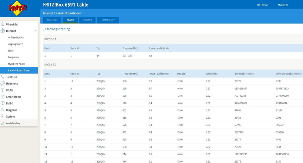

Was die Werte angeht, ich habe da so nicht wirklich Ahnung, aber die sehen selbst für nicht nicht ok aus, meine Vermutung.

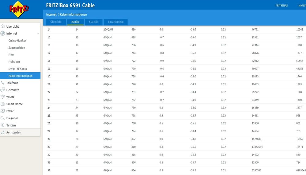

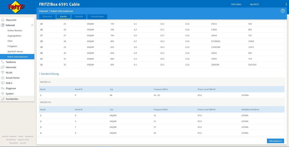

Hier noch die andere Werte im neuen Post, damit das Übersichtiler wird.

Die Signalwerte auf Deinem Screenshot sind weitergehend in Ordnung. Da das jedoch nur eine Momentaufnahme ist, schaue ich mir die Werte mal über einen längeren Zeitraum an. Dazu ist es nötig, dass Du unsere Hardware (Kabelrouter?) einige Tage anschließt.  Sobald er mindestens 24 Stunden online ist, melde Dich bitte noch einmal hier und sende mir in einer Privatnachricht Deine Kundennummer, Name, Geburtsdatum und Anschrift zu.

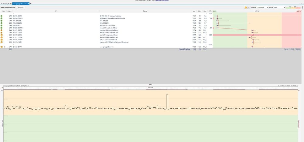

Deinen Anschluss habe ich mir angesehen. Das die Leitung rumspinnt, kann ich nach der ersten Sichtung der Werte nicht bestätigen. Hast Du schon die Verkabelung selbst mal überprüft (Wackelkontakt, Koaxialkabel austauschen?) Kannst Du für eine weitere Eingrenzung mal bitte einen Pingplotter laufen lassen?

Die ganzen Ergebnisse waren zuvor ja sehr widersprüchlich, Techniker sagte die Leitung sei ok, die Techniker von Vodafone sagten, die ist nicht ok. Mir wurde auch damals gesagt, die Leitung zu Hause durch den Tenchniker zu testen genügt nicht mehr, man muss andere Dinge prüfen.
Die Werte sind immer noch gleich, seitdem hat sich nichts geändert. Die Station zeigt mir bei Speedtest Plus regelmäßig den Wert 940 an, was ich nicht glaube.
Bei Speetest.net schwankt es immer zwischen 730 und 820 Mbit/s (91-104 MB/s).
bei Steam sind es maximal 660 Mbit/s (82 MB/s) und bei Speedtestx.de schwankt es auch zwischen 630 und 740 MBit/s, maximal werden 750 Mbit/s (92 MB/s) erreicht.
Wackelkontakt kann ich ausschließen, Koaxialkabel hab ich mehrere getestet, es ändert sich nichts.
