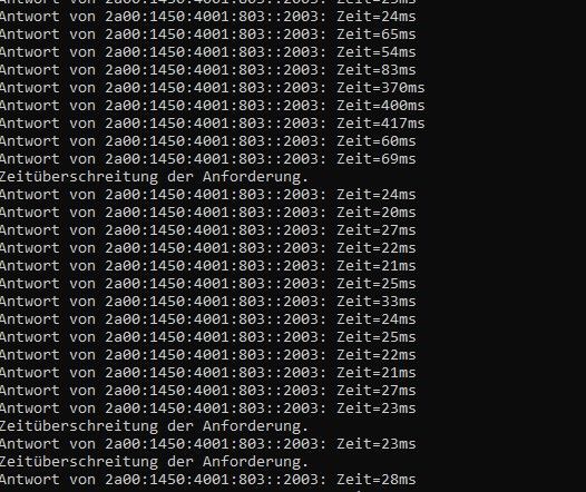

seit mehreren Monaten habe ich immer wieder kurze (teilweise auch längere) Verbindungsabbrüche. Wir haben Zuhause wirklich alles versucht um das Problem zu beheben. Sogar den Router von Nachbarn ausprobiert. Vor lauter Verzweifelung war ich dann im Elektromarkt und habe alle möglichen Kabel ersetzt: Leider alles ohne Erfolg.

  • Welcher Fehler tritt auf? (Geschwindigkeit zu gering; Packetloss) Schicke dazu auch Screenshots von Speedtests (mit Datum und Uhrzeit) und Tracerts/ Pingplotter-Messungen bei Packetloss oder Ping-Problemen

ping www.google.de -t  (1)Empfangsrichtung_1Empfangsrichtung_2Empfangsrichtung_3Senderichtung
ping www.google.de -t  (2)

Hey, tut mir leid dir das sagen zu müssen, aber Vodafone wird da nichts machen. Deine Störungen deuten sehr stark auf eine typische Überlastung des Netzwerk-Knotenpunktes bzw. der Leitungen allgemein hin. Ich habe das gleiche Problem. Zu bestimmten Uhrzeiten immer wiederkehrende Überlastungen des Netzwerkes sorgen für sogenannte "Ping Spikes" die mit der geringen Latenz der Leitungen einhergehen (Geschwindigkeit). Vodafone müsste mehr ausbauen um dem Problem entgegenwirken zu können, bzw. dürfte nicht mehr Verträge abschließen, als sie eigentlich leisten können. Die einzige Lösung: vom Sonderkündigungsrecht Gebrauch machen und den Anbieter wechseln. Vllt hat Telekom bereits Glasfaser in deiner Umgebung verlegt und wenn nicht, DSL läuft immernoch stabiler, weniger Bandbreite, aber dafür eine stabile Leitung mit stabiler Latenz. Bitte lass dich vom Telekom Kundenservice nicht ***. LG

Wenn ich einen Speedtest mache und auf eine andere Seite kurz gehe, dann geht der Ping über 400ms

Vodafone sollte mal gucken wie hier der Knotenpunkt aussieht der Techniker meinte das zu viele auf der C-Linie sind zu viel Datenverkehr

entschuldige bitte, irgendwie ist Dein Beitrag bei uns untergegangen :/. Schließe bitte unseren Leihrouter an und schreibe ein paar Uhrzeiten auf, zu denen es damit zu Abbrüchen über LAN kommt. Dann können wir uns das genauer anschauen.

Uhrzeit: Seit 19 Uhr  (bis 20 Uhr) ist es so schlimm wie nie.  Ich habe es kaum geschafft hier ins Forum zu gelangen.

Weitere Uhrzeit: 20.25 - ca. 20.35
