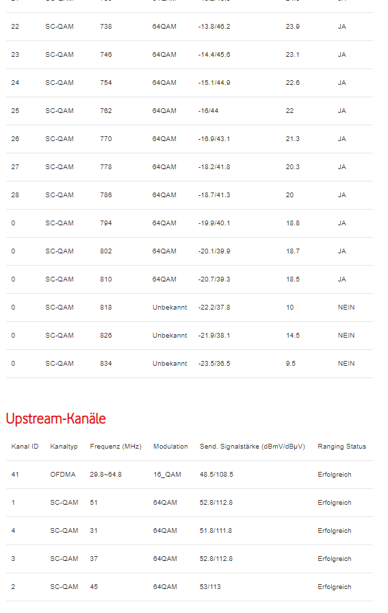

  • Welcher Fehler tritt auf? Downloadgeschwindigkeit ist sehr niedrig meist bei ca. 6 - 12 Mbps. Oft nicht ausreichend um Netflix zugucken oder Musik zu streamen.

Hi Hexo,
die Downstreams sind weit außerhalb der Norm und das möchte ich mir gerne genauer anschauen. Sende mir dazu Deine Kundendaten (Name, Anschrift, Kundennummer, Geburtstag, aktuelle Rufnummer) in einer privaten Nachricht und gib dann hier Bescheid, dass Du die Daten übermittelt hast.

Hey,
das muss sich ein Techniker vor Ort anschauen. Die Ursache scheint in unserem Zuständigkeitsbereich zu liegen. In dem Fall ist der Einsatz für Dich auch kostenfrei. Nur wenn der Techniker zum vereinbarten Termin niemanden antrifft und keinen Zugang erhält, berechnen wir den Einsatz mit 99,50 €.
Bist Du mit einem Technikereinsatz einverstanden und kannst Du für den Zugang zur Hausanlage sorgen? Unter welcher Rufnummer bist Du am Besten für die Terminvereinbarung erreichbar?

pRo-Marco
Hallo Hexo,
der Techniker ist beauftragt und ruft Dich noch an, um einen Termin auszumachen.
